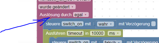

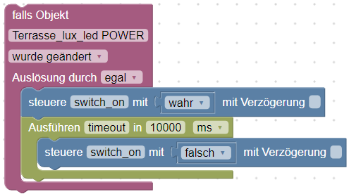

      Hallo Zusammen,
      kann mich vielleicht jemand in die richtige Richtung schubsen
      Ich habe diese Logik und verstehe auch wie sie funktioniert.
      Wenn der Taster Terrasse.... wahr wird, wird switch_on auch wahr und wird nach 10 Sek wieder falsch.
      Ich bekomme es aber nicht hin, dass wenn während der 10 Sek der Taster erneut wahr wird, der Timer endet und switch_on falsch wird.
      Glasfaser paul53 2 Replies Last reply Reply Quote 0
      • Glasfaser
        Glasfaser @Uwe Waizmann last edited by
        @uwe-waizmann
        den Baustein stop " timeout " davor einsetzen

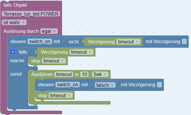

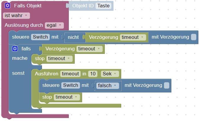

          paul53 @Uwe Waizmann last edited by
          @uwe-waizmann sagte: wenn während der 10 Sek der Taster erneut wahr wird, der Timer endet und switch_on falsch wird.

                  paul53 @Uwe Waizmann last edited by paul53
                  @uwe-waizmann
                  Aber die Rolle ist "switch", er wechselt also zwischen true und false? Dann ändere mal den Trigger zurück auf "wurde geändert".
                  • Uwe Waizmann
                    Hab ich gemacht, geht aber nicht.
                    Ich steuer den switch mit einem Taster der ihn gleich wieder zurück setzt.
                    Merke aber gerade, dass ich vom Grundgedanke schon einen Fehler drin habe.
                    Ich muss mir mal ein paar Gedanken in Ruhe machen.
                    Vielen Dank für Eure wahsinns schnelle Hilfe.
                      Homoran Global Moderator Administrators @Uwe Waizmann last edited by
                      @uwe-waizmann sagte in Timeout unterbrechen:
                      und zwischendurch ist er wirklich false.
                      Taster sind meit immerr nur true, lediglich der Zeitstempel ändert sich
                        @homoran sagte: Taster sind meit immerr nur true, lediglich der Zeitstempel ändert sich
                        Diese Taster haben die Rolle "button".
