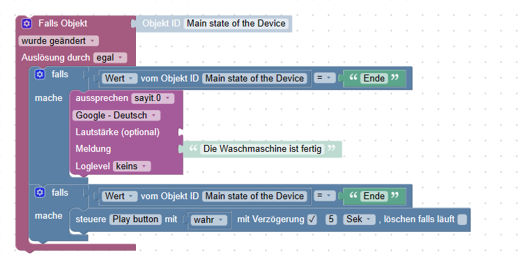

      ich stehe vor folgender Herausforderung:
      Ist-Situation/Problemstellung
      • mittels Miele Adapter überwache ich unsere Waschmaschine und Trockner
      • WENN Waschmaschine oder Trockner fertig, DANN gebe über das Sonos in der Küche aus "Waschmaschine fertig"
      • nachdem die Ausgabe erfolgt ist, geht das Radio nicht wieder an
      Soll-Situation
      • wenn die Ausgabe erfolgt ist, soll er auf dem Sonos in der Küche den vorher gespielten Radiosender wieder anmachen
      Was ich bereits getan habe
      • ich habe im script hinterlegt, dass er nach der Durchsage im Sonos-Adapter den Datenpunkt "play" auf true setzen soll. Der einzige Effekt ist allerdings dass er die Durchsage wiederholt, das Radio bleibt stumm
      Hat jemand eine Idee? Meine erste wäre, den Datenpunkt "play" erst auf FALSE zu setzen, dann wieder auf TRUE - könnte es das sei? (derzeit läuft keine Maschine, kann es also leider nicht testen)
      Das script habe ich angehängt, für den Trockner existiert eine 1:1 Kopie (natürlich mit angepassten Datenpunkten)
      Edit: wenn ich nach der Durchsage direkt am Sonos die "play"-Taste drücke spielt er den vorher unterbrochenen Radiosender ab.
      Dank euch

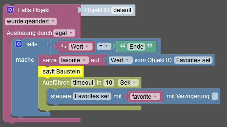

            @nachtfuchs mach mal so:
            mit dem Timeout musste halt bissle spielen.
            Hab das bei mir nach dem Prinzip auch in einigen Skripten so umgesetzt.

              @DJMarc75
              Danke für Deine Hilfe,
              sieht jetzt wie unten dargestellt aus, funktioniert.
              Einziges Problem ist, dass er den Text jetzt 2x hintereinander ausgibt?

                @nachtfuchs warum so kompliziert und nicht meinem Beispiel folgen ?
                3 mal der gleiche Falls ist recht sinnfrei.
                Und ganz unten den DP play button braucht es nicht da sobald der DP favorites set einen Wert gesetzt bekommt das Abspielen startet.
                Wie gesagt anhand meinem Blockly funktioniert es (bei mir) auch wie es soll 🙂
