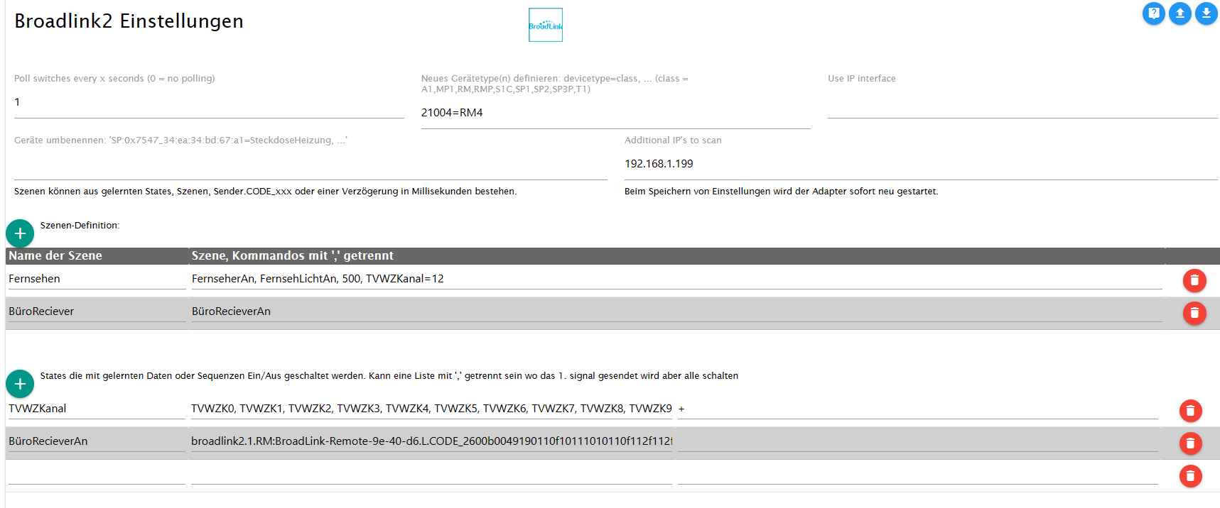

      Einstellungen im Broadlink2:

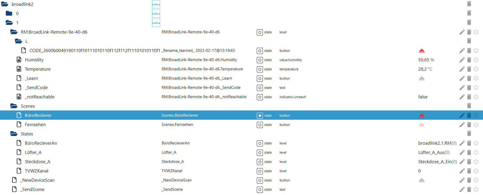

      Meine Objektliste für den Broadlink2:
      Kann mir jemand sagen was ich falsch mache und wie ich die States und Szenen richtig anlege, damit sie später per Widget in der VIS ausgelöst werden können?

        @snoopstar um die Szene zu starten setzt du den Datenpunkt auf True (Steuere), dann sollte dieser ablaufen. Auch wenn der schon auf True ist.
