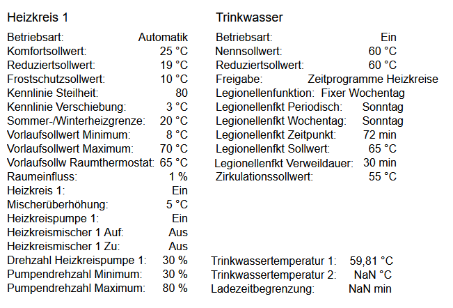

          Nachfolgend die visualisierten Werte:
          Ab Seite 18 sind für die Brötje Heizung die Parameter mit den Register-Adressen gelistet:

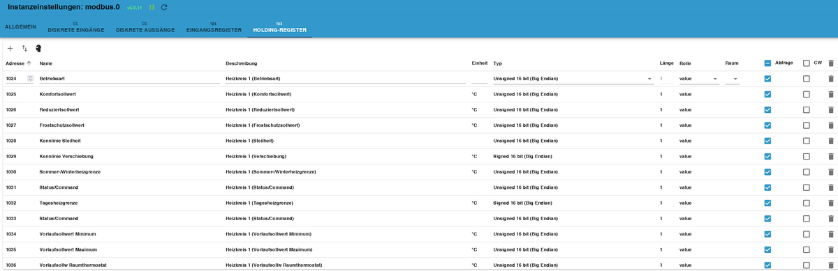

          In der Instanz habe ich die Paramter 1024, 1025, 1026, usw. bis 1039 zum Auslesen markiert. Der Adapter packt diese dann in eine Abfrage (Poll address 1024 - 16 registers).
          Ich möchte aber auch noch die Raumtemperatur 1 mit der Register-Adresse 1042 auslesen. Die Register-Adressen 1040 und 1041 scheint die Brötje Heizung (der Slave) aber nicht zu kennen. Markiere ich zusätzlich die Register-Adresse 1042 in der Instanz, dann generiert der Adapter ein 'Poll address 1024 -32 registers' und dann bekomme ich die Fehlermeldung: FCx3: Illegal Data Value
          Frage ich die Register 1024 bis 1039 nicht ab, sondern beginne mit 1042, dann funktioniert die Abfrage und ich bekomme die Werte für die Register-Adresse 1042 und folgende.
          Daher ging meine Frage dahin ob ich 2 'polls' aufsetzen kann

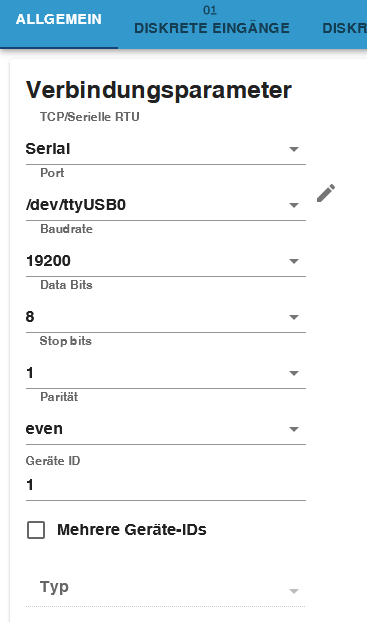

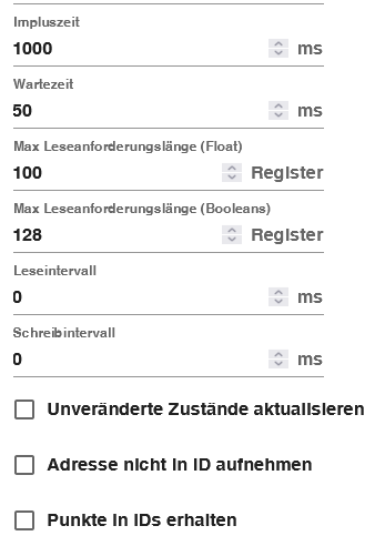

                was hast du bei den Einstellungen (Allgemein) hier stehen?
                Hast du es auch mal mit z.B. diesem Programm ausprobiert?

                  @malaus Ja, da steht 100
                  QModMaster hatte ich nur benutzt um zu sehen ob die Verbindung USB_RS485 zur Heizung funktioniert.

                                Zeige mal die Adapter und Register Einstellungen.
                                  JuFu @wendy2702 last edited by Homoran
                                  @wendy2702 Hier die Allgemeinen Einstellungen für den Adapter:
                                  Hier der erste Block der Holding-Register:
                                  Hier nochmals einen Export aus den Holding Registern:
                                  *_address	name	description	unit	type	len	factor	offset	formula	role	room	poll	wp	cw	isScale
                                  1024	Betriebsart	Heizkreis 1 (Betriebsart)		uint16be	1	1	0		value		true	false	false	false
                                  1025	Komfortsollwert	Heizkreis 1 (Komfortsollwert)	°C	uint16be	1	0,015625	0		value		true	false	false	false
                                  1026	Reduziertsollwert	Heizkreis 1 (Reduziertsollwert)	°C	uint16be	1	0,015625	0		value		true	false	false	false
                                  1027	Frostschutzsollwert	Heizkreis 1 (Frostschutzsollwert)	°C	uint16be	1	0,015625	0		value		true	false	false	false
                                  1028	Kennlinie Steilheit	Heizkreis 1 (Steilheit)		uint16be	1	1	0		value		true	false	false	false
                                  1029	Kennlinie Verschiebung	Heizkreis 1 (Verschiebung)	°C	int16be	1	0,015625	0		value		true	false	false	false
                                  1030	Sommer-/Winterheizgrenze	Heizkreis 1 (Sommer-/Winterheizgrenze)	°C	uint16be	1	0,015625	0		value		true	false	false	false
                                  1031	Status/Command	Heizkreis 1 (Status/Command)		uint16be	1	1	0		value		true	false	false	false
                                  1032	Tagesheizgrenze	Heizkreis 1 (Tagesheizgrenze)	°C	int16be	1	0,015625	0		value		true	false	false	false
                                  1033	Status/Command	Heizkreis 1 (Status/Command)		uint16be	1	1	0		value		true	false	false	false
                                  1034	Vorlaufsollwert Minimum	Heizkreis 1 (Vorlaufsollwert Minimum)	°C	uint16be	1	0,015625	0		value		true	false	false	false
                                  1035	Vorlaufsollwert Maximum	Heizkreis 1 (Vorlaufsollwert Maximum)	°C	uint16be	1	0,015625	0		value		true	false	false	false
                                  1036	Vorlaufsollw Raumthermostat	Heizkreis 1 (Vorlaufsollw Raumthermostat)	°C	uint16be	1	0,015625	0		value		true	false	false	false
                                  1037	Status/Command	Heizkreis 1 (Status/Command)		uint16be	1	1	0		value		true	false	false	false
                                  1038	Raumeinfluss	Heizkreis 1 (Raumeinfluss)	%	uint16be	1	1	0		value		true	false	false	false
                                  1039	Status/Command	Heizkreis 1 (Status/Command)		uint16be	1	1	0		value		true	false	false	false
                                  1042	Raumtemperatur 1	Heizkreis 1 (Raumtemperatur 1)	°C	uint16be	1	0,015625	0		value		false	false	false	false

                                  Nachdem ich bei einigen das Häkchen bei poll weggemacht hatte lief der Adapter durch und ich erhalte einen Großteil der Daten - aber halt nicht alle die ich haben möchte.

                                        @jufu ich glaube jetzt eine Lösung gefunden zu haben.
                                        Ich habe in der Modbus Instanz unter Allgemein die ‚Max. Leseanforderungslänge (Float)‘ auf 1 gesetzt. Jetzt wird zwar für jedes Register ein separates ‚poll‘ ausgeführt aber das fehlerfrei über alle Holding Register in der Liste.
