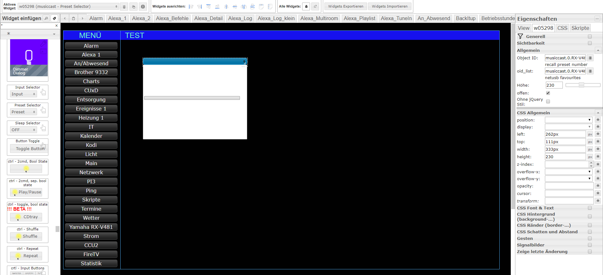

      @sigi234:
      Hallo Klaus, Super arbeit!

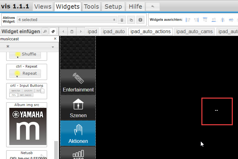

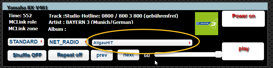

      Beim Present Selector sehe ich keine Schrift? Wenn ich aber was auswähle schaltet der Verstärker um.
      Neu hinzugekommen ist System Input und Tuner und zone2 `
      Tuner und system inputs waren vorher eigentlich schon drin, weil aber der Adapter sich bei den Verstärkerrückmeldungen verschluckt hat, Kam es nicht zum anlegen derer.
      Das mit dem selector muss ich schauen. Evtl. Weißer Text auf weißem Grund.

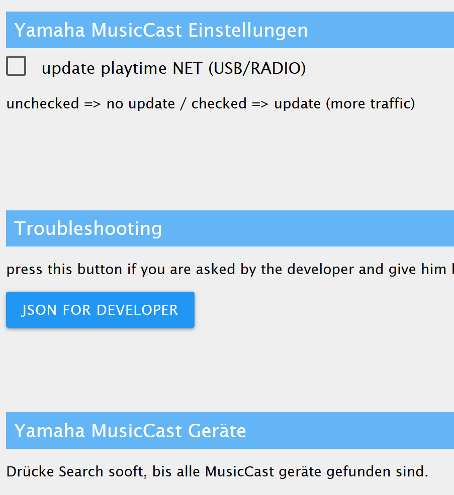

          foxthefox Developer last edited by
          Hey all,
          habe nochmals die Version auf GitHub verbessert:-
          • mehr Objekte passend zu den Rückmeldungen des Gerätes
          • Reaktion auf Infoupdates vom Gerät verbessert
          • ein neuer Button in Admin zum Herausholen der Geräteantworten (automatisch zusammengefasst), das hilft mir dann weiter und ihr braucht keine Befehle mehr im Browser absetzen.
          Da ich noch nicht alle Geräte kenne, speziell Soundbars, Hifi mit CD-spieler, WXA-50, WXC-50…
          würde ich mich freuen, wenn ich den Output des neuen Buttons bekommen könnte.
          Ansonsten freue ich mich über Rückmeldungen.
          PS.
          Das Problem mit dem Widget für Presetauswahl tritt bei mir auch auf, konnte es aber noch nicht lösen.
          Klaus

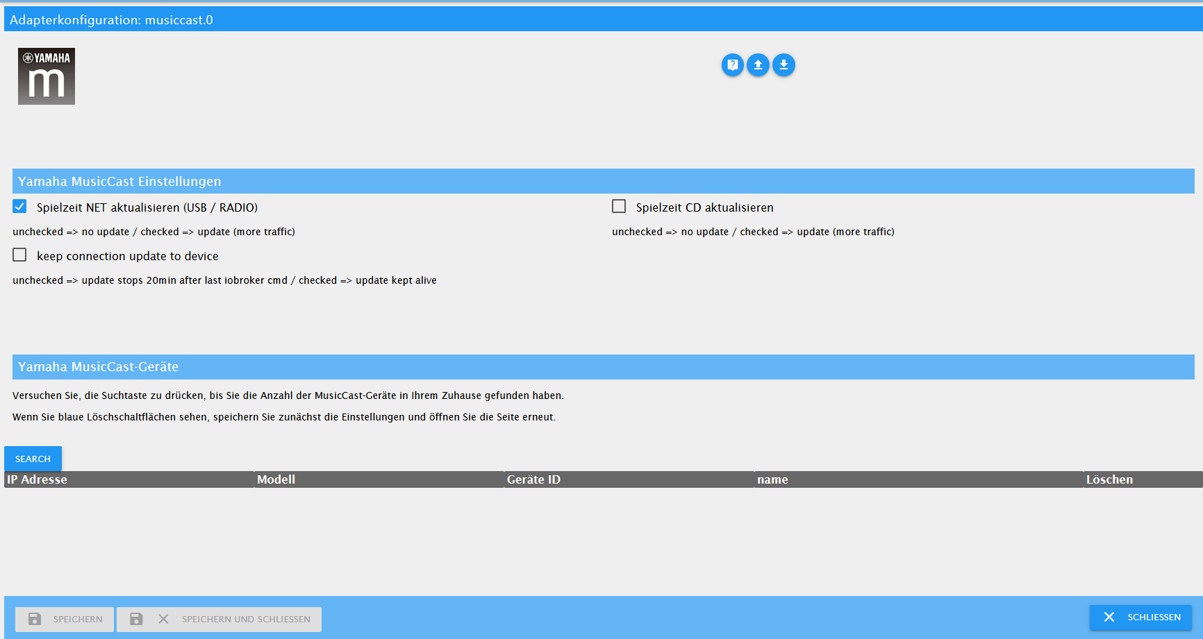

          • sigi234
            sigi234 Forum Testing Most Active last edited by
            > Button in Admin
            wo soll der sein?
              @sigi234:
              > Button in Admin
              wo soll der sein? `
              Na hier:
              Klaus

                • sigi234
                  @foxthefox:
                  @sigi234:
                  > Button in Admin
                  wo soll der sein? `
                  Na hier:
                  Klaus `
                  Hab ich nicht!
                    @djalexz:
                    Hallo Klaus,
                    also wenn ich auf den neuen Button klicke, passier nichts.
                    Hier das Log:
                    collectDeviceData is not defined `
                    Die Funktion hatte ich rausgeworfen, irgendetwas scheint noch alt zu sein.
                    Am besten nochmal von GitHub installieren, habs auch grad nochmal gemacht und es läuft.
                    bzw. iobroker update musiccast und iobroker upload musiccast und adapterneustart, könnte auch helfen
                      @sigi234:
                      Hab ich nicht! `
                      Hast du auch die letzte Version von github geladen?
                      Klaus

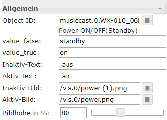

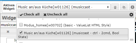

                          Hallo Zusammen!
                          Ich versuche mich gerade am Musiccast-Adapter (Danke für den Adapter!). Ich habe das Widget NETUSB eingefügt. Ich verstehe aktuell nicht, wie ich das Wigdet einbinde. Welchen Datenpunkt muss ich auswählen bei "Allgemein -> Object ID"? Oder muss ich unter "group buttons" jeweils den korrekten Datenpunkt auswählen?
                          Ich bin für jeden Tipp dankbar!
                          Vore

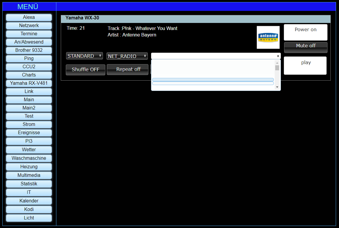

                          • sigi234
                            kannst du dir anpassen:
                            2858_widget_musiccast.txt
                            • V
                              vore last edited by
                              Hallo!

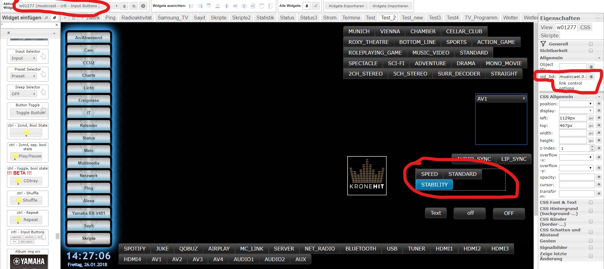

                              Vielen Dank für das Demo-Widget!! Ich versuche schon seit mehrere Stunden die Favoriten zu setzen. Auf "recall preset number" bin ich nicht gekommen.
                              Was macht "link control options"?
                              Volker
                                @vore:
                                Hallo!
                                Volker `
                                Hallo Volker,
                                wenn mich nicht alles täuscht, dann kann man bei gekoppelten Geräten hier auf Geschwindigkeit oder Stabilität einstellen. Das braucht man ggf. um den Hall wegzubekommen, falls man die gekoppelten Geräte recht nah beieinander hat, also beide in hörweite sind.
                                Klaus
                                  Fitti last edited by
                                  @sigi234:
                                  Widget_musiccast.txt `

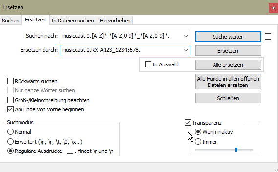

                                  Vielen Dank für den Adapter und das Widget. Da es seeeeehr viele Stellen sind, wo man was anpassen muss, hier eine kurze Erklärung, wie man mit notepad++ dieses recht einfach machen kann:
                                  1.) Einfach den ganzen Widgettext in n++ reinladen.
                                  2.) Mittels STRG+h dann die Suchen und Ersetzen aufrufen.
                                  3.) Nun beim Suchen per RegEx folgenden Suchstring eingeben " musiccast.0.[A-Z]-[A-Z,0-9]_[A-Z,0-9]*. " (ohne Leerzeichen und Anführungszeichen!)
                                  4.) Dann sein Gerät gemäß der Objektliste im Ersetzenfeld rein. Z. B. " musiccast.0.RX-A123_12345678. ". Dabei auch das musiccast.0. und ganz am Ende den Punkt nicht vergessen! Ebenso RegEx in der Suche aktivieren.
                                  Das sieht dann so aus:
                                  Mittels "Alle ersetzen " alle ersetzen 🙂
                                  Ich war baff erstaunt, was da so alles geht. Der Name des Widget läßt das gar nicht vermuten. Saubere Arbeit! Danke nochmals.

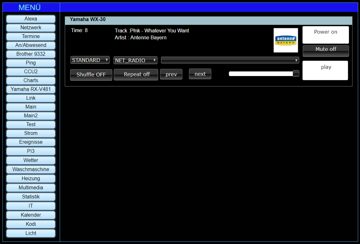

                                    • sigi234

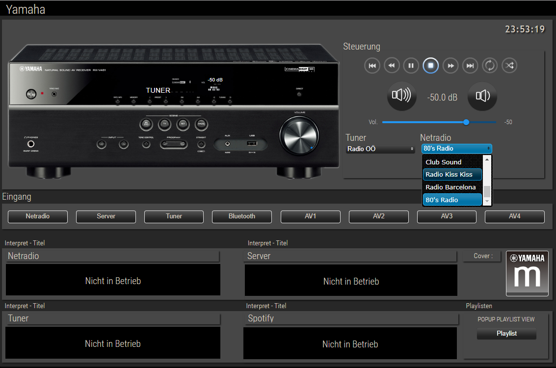

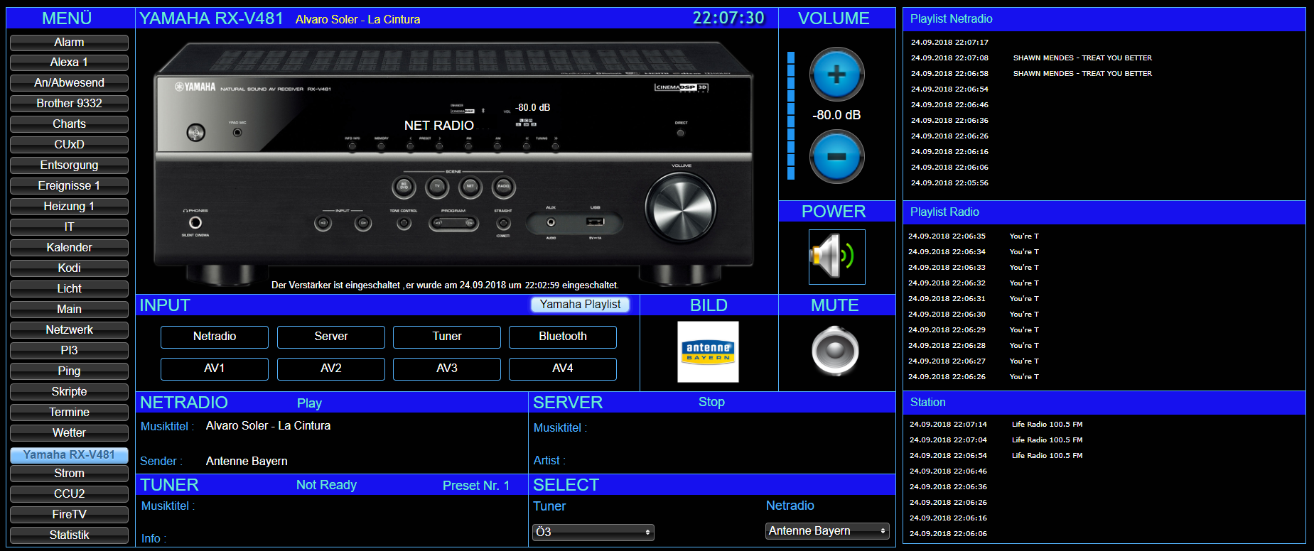

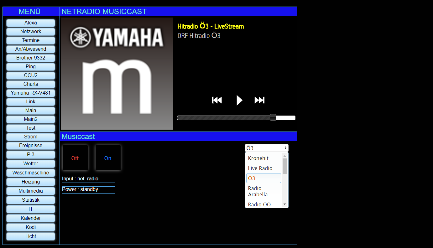

                                      Das ist meine View, eine Kombination aus Yamaha und Musiccast Adapter:

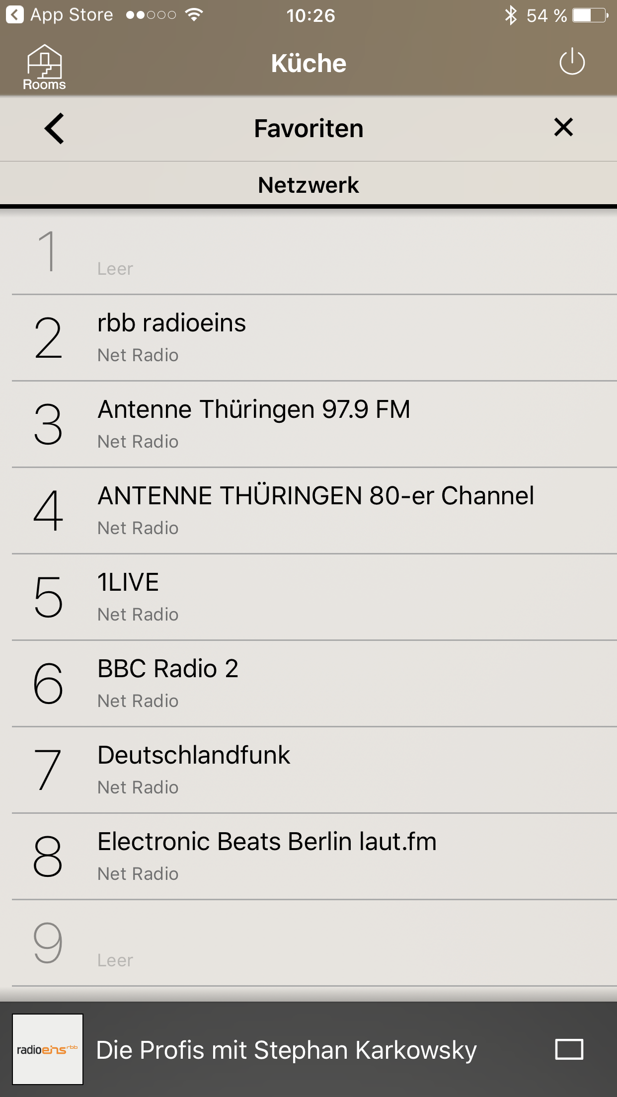

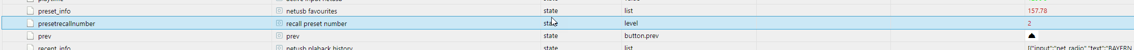

                                        StefanWa last edited by

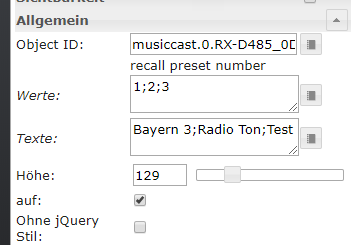

                                        Ich habe da ein Problem, vielleicht habt ihr eine Idee.
                                        Die gespeicherten Sender in den Favoriten werden am Radio nicht umgeschaltet.
                                        Die Werte habe ich eingetragen, so wie sie im ioBroker unter presetrecallnumber angezeigt werden.
                                        • sigi234
                                          Yamaha und ioBroker neu starten.

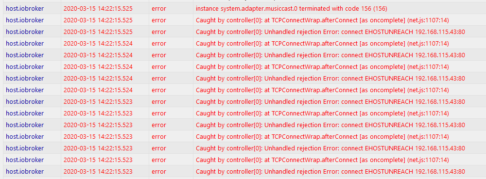

                                            ich hätte auch noch ein Problem mit dem Adapter: Er reagiert nicht auf einen Stop-Befehl.
                                            Setting: Ich besitze 2 WX030 und 1 WX010. Die Speaker werden derzeit ohne weiteren Receiver eingesetzt.
                                            Im Adapter habe ich die Taster für Playpause, Stopp, Next, etc. Der Taster für Playpause funktioniert auch und startet die Wiedergabe. (Playback ändert sich von Stop auf Play).
                                            Was nicht klappt: Wenn ich den Stop-Taster simuliere, reagiert der Adapter nicht und die Wiedergabe wird fortgesetzt. Ich würde die Lautsprecher gerne bei Anruf stumm schalten, aber benötige dazu den Taster.
                                            Habt ihr noch eine Idee? (Neustart von iobroker oder Adapter löst es jedenfalls nicht.)
                                            VG
                                            Ergänzung: Das hier taucht im LOG auf: MusicCast: musiccast.0.WX-030_xxxxxxxx.netusb.stop identified for command with false
                                            Ergänzung2: gem. API-Beschreibung steuert dieser Befehl hier das Stop. http://192.168.1.xx/YamahaExtendedContr … yback=stop. Das funktioniert im Browser auch. Nun habe ich versucht, den Datenpunkt Playback status auf Write umzustellen und direkt den Wert auf "stop" zu schreiben. Dies führt zu folgendem Debug Eintag: stateChange musiccast.0.WX-030_00000000.netusb.playback {"val":"stop","ack":true,"ts":0000000000000,"q":0,"from":"system.adapter.javascript.0","lc":0000000000000} (Zahlen von mir anonymisiert)
