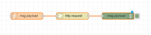

                  Mitch @mickym last edited by Mitch
                  @mickym
                  Das mit JSON ist mir bewusst. Allerdings ist die JSON-Schnittstelle des Anbieters nicht so gut (oder in meinem Fall einfach) dokumentiert, wie xml. Und XML funktioniert bei mir schonmal, wenn ich es mittels Postman absende.
                  flows.json
                  Meine Erwartungshaltung war, dass ich zumindestens eine Rückmeldung der API vom Anbieter bekomme. Aber unter Debug wird nichts geloggt.
                  Bei XML sehe ich halt mehr Land. Wenn ich einen statischen XML-Code aus dem ioBroker dahin senden kann, der dann auch umgesetzt wird., muss ich den XML-Code noch mit Platzhaltern versehen und durch die Objekte ersetzen.
                  Ich denke, das bekomme ich hin.
