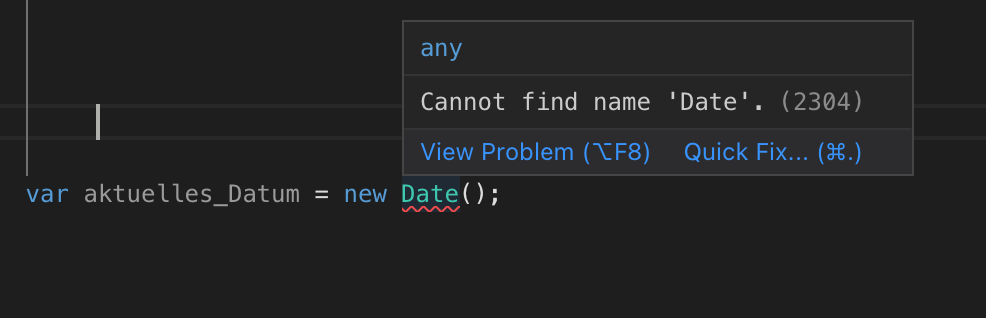

      Ich habe seit ein paar Tagen ein Problem mit meinen JavaScripts ganz viele normale (für mich richtiger Code) bemängelt der JavaScript-Adapter bzw wer ist dafür zuständig?
      var aktuelles_Datum = new Date();
      sieht für mich erstmal gut aus. Aber
      Wo könnte das Problem sein. Gleiches gilt z. B. für Split Befehl, Substring und vielen anderen Befehlen.

        habe das schon eine Weile. Immer wenn ein Adapter aktualisiert wurde.
        Abhilfe (temporär) - JS-Instanz durchstarten

            @bahnuhr ja war es bei mir eigentlich auch immer. Ist seit ein paar Tagen plötzlich so. Kann sein das ich den JavaScript Adapter aktualisiert habe. Bin mir nicht sicher. Heute Nacht wird ein Backup erstellt und ioBroker neu gestartet mal schauen ob es dann weg ist. Zumindest scheine ich ja nicht der einzige zu sein...

              Nach dem Neustart heute Nacht war wieder alles ok aber nur kurz. Nachdem ich im VIS Editor war ist der Fehler wieder da. Das ist derzeit irgendwie ein bißchen blöd.Stoppe ich dann die JavaScript Adapter und starte sie neu ist der Fehler wieder weg.

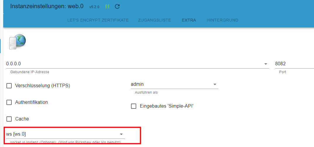

                @cash sagte in plötzlich richtiger Code rot unterstrichen:
                Verbindungsfehler
                100... threads.
                WS Problem oder falsch eingestellt.
                cash 1 Reply Last reply Reply Quote 0
                    @bahnuhr said in plötzlich richtiger Code rot unterstrichen:
                    Verbindungsfehler
                    was heißt WS?
                    diesen installieren
                    und web.0 so einstellen:
                    dann läufts und keine Verbindungsfehler mehr.
                    Falls installiert: socket.io ausschalten
                    cash T 3 Replies Last reply Reply Quote 0

                      @bahnuhr websocket ist installiert mit V1.30 läßt sich im Web Adapter aber nicht auswählen. Dort kann ich sagen integriert oder locker.io. Letztes habe ich jetzt gestoppt. Es stand auf integriert und hat damit eigentlich immer funktioniert

                          Ich habe
                          ws.0 V2.3.4
                          web.0 V5.2.0
                          Was soll 1.30 sein ?

                                      Habe beim JavaScript Adapter nun ein issue erstellt auf github in der Hoffnung das der Fehler berichtigt wird
                                        Verbindungsfehler
                                        was heißt WS?
                                        diesen installieren
                                        Besten Dank!!! Das war das Problem. Was auch immer ich damit gemacht habe, aber es funktioniert!
