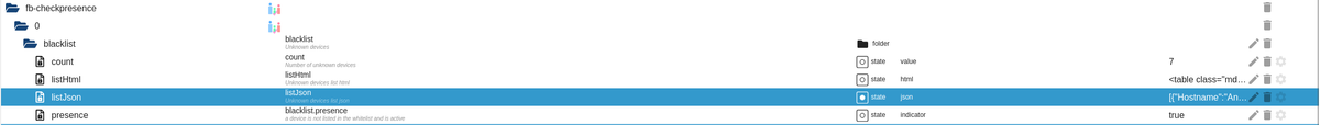

              A Former User @dieckfr last edited by
              @dieckfr sagte in Fritzbox-> Ip von neuem Teilnehmer ermitteln:
              suchen in den WLAN Ereignissen der Fritzbox ersparen
              Moin,
              im Adapter fb-checkpresence gibt es die blacklist, wenn neue geräter im Heimischen Netz auftauchen, sollten die auch dort auftauchen. Liste als json und html
              VG
              Bernd

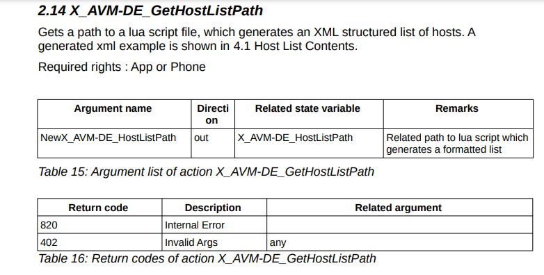

                  • liv-in-sky
                    liv-in-sky @MCU last edited by
                    @mcu erstmal danke
                    hatte gerade überlegt:
                    habe ja ein nmap script, welches alle ip im netz scanned und in eine tabelle für die vis wandelt - wollte das hiermit auch probieren - d.h. ich müßte jedes einzelne device abfragen - also evtl knapp 255 device pro bereich (je nachdem, wieviele man hat)
                    hört sich nicht gut an, soviele anfrage auf einmal/hintereinander zu senden - dachte ich würde eine liste von devices zurückbekommen
                      MCU @liv-in-sky last edited by
                      @liv-in-sky Gibt es glaub ich irgendwie, man bekommt dann allerdings eine URL.
                      • liv-in-sky
                        liv-in-sky @MCU last edited by liv-in-sky
                        @mcu habe nur irgendwo gelesen, dass es ein file erzeugt und man einen pfad dazu bekommt - wird das wohl sein

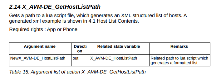

                          • liv-in-sky
                            @mcu wenn ich das eingebe kommt nix zurück
                              "service": "urn:LanDeviceHosts-com:serviceId:Hosts1",
                              "action": "X_AVM-DE_GetHostListPath",
                              "params": {}
                              MCU @liv-in-sky last edited by MCU
                              @liv-in-sky
                              let wlan = '1'; // 1 -> 2.4GHz ( für diesen Fall missverständlich )
                              let fritzCommandDP = 'tr-064.0.states.command';
                              let fritzResultDP = 'tr-064.0.states.commandResult';
                              let cmdHostListPath     = {'service': 'urn:dslforum-org:service:Hosts:'+wlan,'action': 'X_AVM-DE_GetHostListPath','params': {}};
                              sendCMD(JSON.stringify(cmdHostListPath));
                              async function sendCMD(cmd) {
                                  setState(fritzCommandDP, cmd);
                                  const obj = await once({ id: fritzResultDP });
                                  // log("Erg: " + obj.state.val);
                                  let erg = JSON.parse(obj.state.val);
                                  // log(erg["NewX_AVM-DE_HostListPath"]);
                                  const request = require('request');
                                  request('http://192.168.178.1:49000'+erg["NewX_AVM-DE_HostListPath"], { json: true }, (err, res, body) => {
                                  if (err) { return console.log(err); }
                                      //console.log(body.url);
                                      //console.log(body.explanation);
                                      //console.log(res);
                                      console.log(body);
                              Machst du ein JSON daraus?
