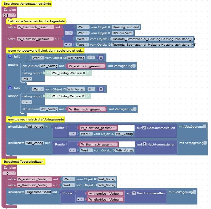

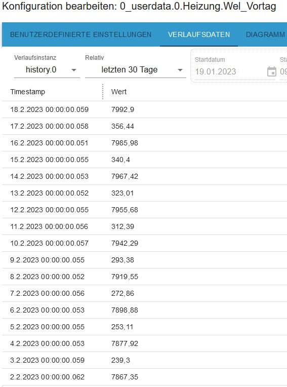

      ich erstelle gerade ein Skript um die Tagesarbeitszahl der Wärmepumpe zu berechnen. Leider erhalte ich "schlechte" Werte wenn ich um 0 Uhr die aktuellen Zählerstände subtrahiert von den Vortageswerten in einen Datenpunkt wegschreibe.
      Jetzt würde ich gerne die History Werte der Datenpunkte verwenden:
      Verbrauch_elektrisch_Historywert_Zeitpunkt(17.02.2023 0:00) - Histoywert_Zeitpunkt(16.02.2023 0:00Uhr) = Verbrauch_elektrisch_Vortag
      ist das in Blockly möglich?
      ps: mein Problem ist, dass die Berechnung der Werte vom Vortag sich aufzukommulieren scheinen. Vielleicht ein Rundungsproblem etc.
      edit: Der cron job ist normal um 0:00Uhr. Zu testzwecken habe ich den auf 8:06 gestellt.

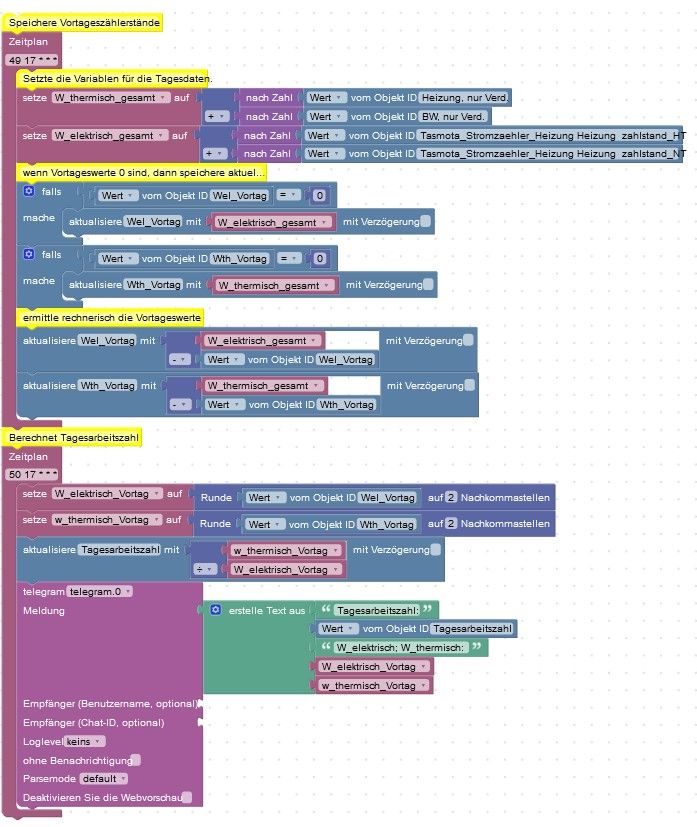

        Matzeit @Matzeit last edited by Matzeit
        Da ich noch keine Hilfe erhalten habe, habe ich das Script etwas abgeändert. Leider erhalte ich in meinem Script immer den Wert "(null)" für den Datenpunkt "Tagesarbeitszahl".
        Mein Script lautet:
        var W_thermisch_gesamt, W_elektrisch_gesamt, W_elektrisch_Vortag, w_thermisch_Vortag;
        // Speichere Vortageszählerstände
        schedule("49 17 * * *", async function () {
          // Setzte die Variablen für die Tagesdaten.
          W_thermisch_gesamt = parseFloat(parseFloat(getState("nibeuplink.0.UNIT_0.HEAT_METER.HEATING_COMPR_ONLY_EP14").val)) + parseFloat(getState("nibeuplink.0.UNIT_0.HEAT_METER.HOTWATER_COMPR_ONLY_EP14").val);
          W_elektrisch_gesamt = parseFloat(parseFloat(getState("sonoff.0.Tasmota_Stromzaehler_Heizung.Heizung_zahlstand_HT").val)) + parseFloat(getState("sonoff.0.Tasmota_Stromzaehler_Heizung.Heizung_zahlstand_NT").val);
          // wenn Vortageswerte 0 sind, dann speichere aktuelle Tagesdaten als Vortagesdaten
          if (getState("0_userdata.0.Heizung.Wel_Vortag").val == 0) {
            setState("0_userdata.0.Heizung.Wel_Vortag"/*Wel_Vortag*/, W_elektrisch_gesamt, true);
          if (getState("0_userdata.0.Heizung.Wth_Vortag").val == 0) {
            setState("0_userdata.0.Heizung.Wth_Vortag"/*Wth_Vortag*/, W_thermisch_gesamt, true);
          // ermittle rechnerisch die Vortageswerte
          setState("0_userdata.0.Heizung.Wel_Vortag"/*Wel_Vortag*/, (parseFloat(W_elektrisch_gesamt) - getState("0_userdata.0.Heizung.Wel_Vortag").val), true);
          setState("0_userdata.0.Heizung.Wth_Vortag"/*Wth_Vortag*/, (parseFloat(W_thermisch_gesamt) - getState("0_userdata.0.Heizung.Wth_Vortag").val), true);
        // Berechnet Tagesarbeitszahl
        schedule("50 17 * * *", async function () {
          W_elektrisch_Vortag = Math.round(getState("0_userdata.0.Heizung.Wel_Vortag").val*100)/100;
          w_thermisch_Vortag = Math.round(getState("0_userdata.0.Heizung.Wth_Vortag").val*100)/100;
          setState("0_userdata.0.Heizung.Tagesarbeitszahl"/*Tagesarbeitszahl*/, (parseFloat(w_thermisch_Vortag) / W_elektrisch_Vortag), true);
          sendTo("telegram.0", "send", {
              text: (['Tagesarbeitszahl:',getState("0_userdata.0.Heizung.Tagesarbeitszahl").val,'W_elektrisch; W_thermisch:',W_elektrisch_Vortag,w_thermisch_Vortag].join(''))
        Alle Datenpunkte besitzen reale Werte.
        Blockly sieht so aus:
