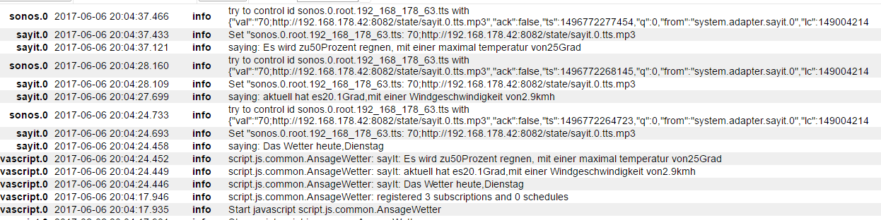

      bei mir ist fast so ähnlich:
      Ich lasse mir die heutige Wetteransage über Sayit und Sonos ausgeben.
      Mal funktioniert es, mal nicht, dann wird die Ansage leiser bis die volume auf 0 ist.
      Sonos Adapter 1.6.0, Sayit: 1.5.2
      Bitte um Hilfe
      LG
      Jürgen

        Moin Jürgen,
        setzt du deine SayIT Ausgabe aus mehrern Teilen zusammen, sprich so wie es aussieht werden mehrere einzelne Dateien erzeugt statt eine umfängliche?
        Ich denke, du könntest dein Problem lösen, indem du alles in eine Datei schreibst.
        Für mich bleibt es ein Bug, dass SayIt Sonos leiser schaltet, wenn es mehrfach hintereinander den Volume Befehl erhält.
