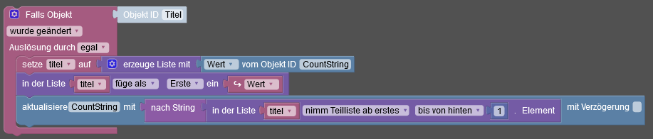

              @andygr42 sagte in Aufzählung gleicher Werte aus Datenpunkt:
              Und warum ein String und nicht direkt ein Array
              Worin wäre der Vorteil in ein Array zu schreiben und wie muss ich dazu mein Blockly abändern?
                AndyGR42 last edited by
                @djmarc75 Ein Array als DP zu nutzen eliminiert die Notwendigkeit, den String vor der Auswertung erstmal in ein Array umwandeln zu müssen. Zudem hat ein String DP mit Sicherheit eine maximale Länge. Ich habe es auf die Schnelle nicht gefunden, aber vielleicht hat jemand die Infos zur Hand.
                Brauchst Du denn den "CountString" oder reicht dir das Endergebnis? Es wäre viel einfacher die finale Liste direkt vom "Titel" aus zu generieren.

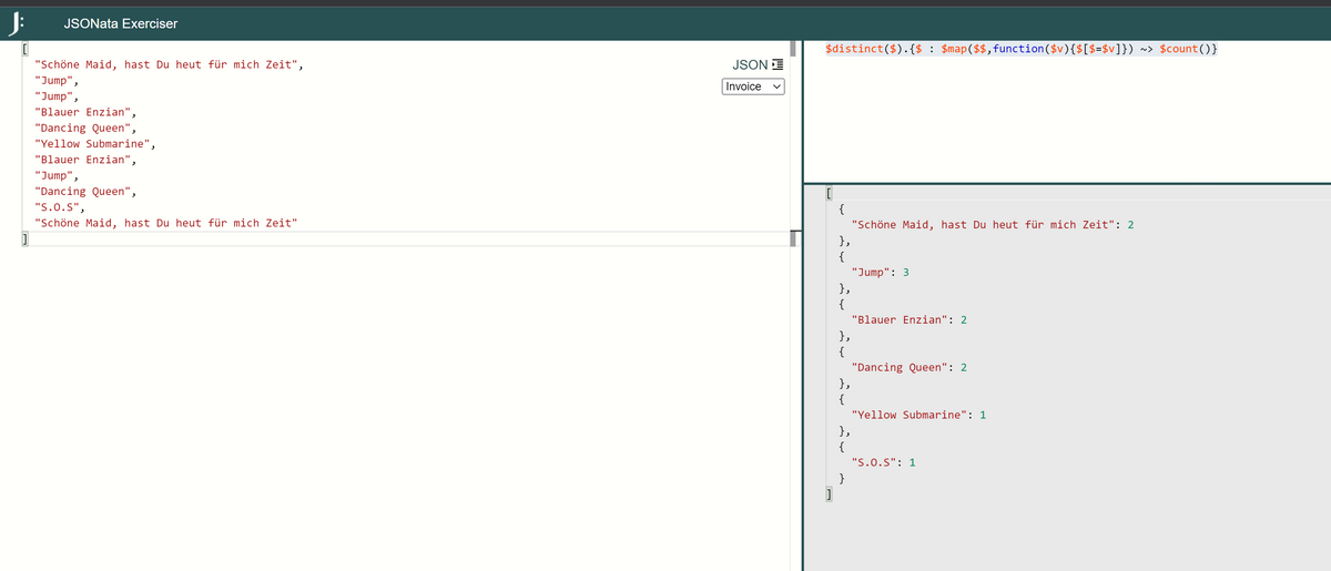

                          • mickym
                            mickym Most Active last edited by mickym
                            Ich hab zwar ewig rumgedoktort - aber JSONATA ist einfach geil und auch in dem Puzzlespiel zu haben. 😉

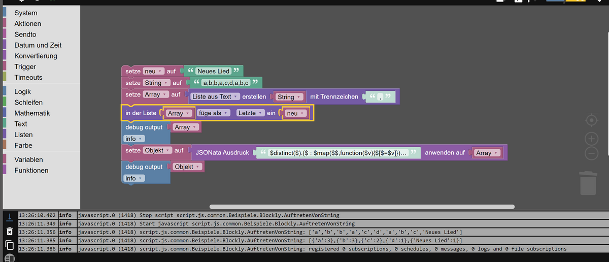

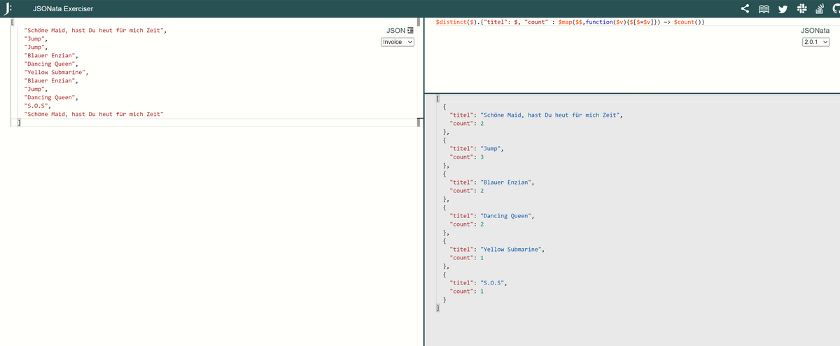

                            ist einfach genial kurz - auch wenn man sich natürlich viel Mühe geben kann um das herkömmlich zu programmieren.
                            Wie gesagt hat mich ca 2 Stunden Tüftelarbeit gekostet - aber es lohnt sich. Hier mal der JSONATA Ausdruck in voller Pracht:
                            $distinct($).{$ : $map($$,function($v){$[$=$v]}) ~> $count()}

                                AndyGR42 @mickym last edited by AndyGR42
                                @mickym Auch schick, allerdings funktioniert es auch nur solange, wie der String alle Titel beinhaltet. Irgendwann wird der zu lang
                                • mickym
                                  mickym Most Active @AndyGR42 last edited by
                                  @andygr42 Na ja - das hat @DJMarc75 so vorgegeben . im Prinzip arbeitet der JSONATA Ausdruck mit einem Array. Also wenn man gleich ein Array mit Strings verwendet funktioniert es.
                                    @mickym Deswegen hatte ich nachgefragt, was er eigentlich machen möchte und ob er den String überhaupt braucht. 😉

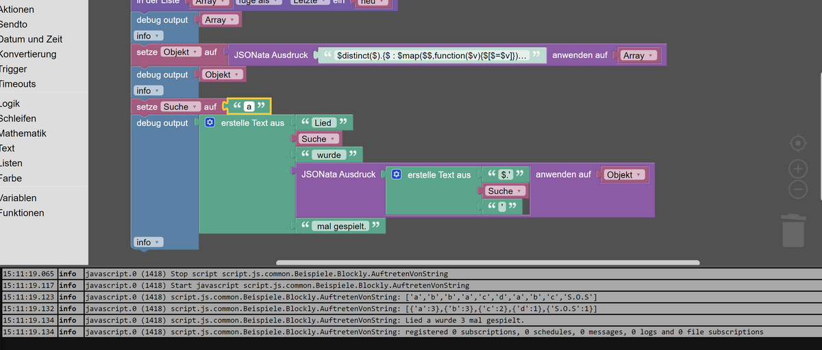

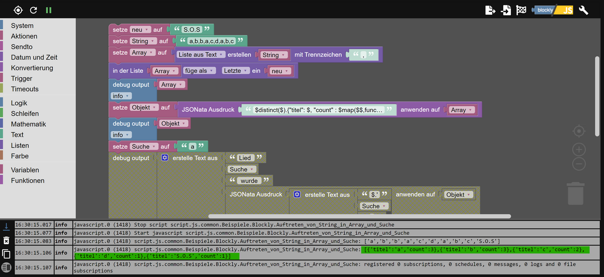

                                            So und damit die Hässlichkeit des Puzzlen ganz zu Tage tritt hier noch die Ergänzung, wie man das ganze dann Auswerten kann. 😉

                                                               <field name="VAR" id="Q-{K{g^u8=SJ~bbJx1L2">neu</field>
                                                             <block type="debug" id="7Qj!rB9T*1u^?q*%grBj">
                                                               <value name="TEXT">
                                                                 <shadow type="text" id="X9Y@-Dl7gm/@@A1LA|rJ">
                                                                 <block type="variables_get" id="(swR*aLu~G@PD}zgOnL+">
                                                                   <field name="VAR" id="r2|O7xSSn}R]WP0Guw3#">Array</field>
                                                                 <block type="variables_set" id="a75e#*Xc#m)nG`veslBd">
                                                                   <field name="VAR" id="$-_m{u5(Dz83eo?3;{%[">Objekt</field>
                                                                     <block type="convert_jsonata" id="|P_BHOAk`P/_AfD`5I`Y">
                                                                       <value name="EXPRESSION">
                                                                         <shadow type="text" id=":Vas?]P#E6aU7]6b,~_q">
                                                                           <field name="TEXT">$distinct($).{$ : $map($$,function($v){$[$=$v]}) ~&gt; $count()}</field>
                                                                       <value name="TARGET">
                                                                         <block type="variables_get" id="5t:`o,RyQ=/bO+x?(-kv">
                                                                     <block type="debug" id="WJhIun5xunahKl@GICu}">
                                                                       <value name="TEXT">
                                                                         <shadow type="text" id="YQ7^n5qnxbu(/f6Uffd^">
                                                                         <block type="variables_get" id="-,0VHv#EdBGI4Upg~~ZA">
                                                                         <block type="variables_set" id="Hg9/:p^,/%Kf2tC;y-]W">
                                                                           <field name="VAR" id="J?Di1B/ibZyz:%[nd_$1">Suche</field>
                                                                             <block type="text" id="m;o(c)D=jz_JWVJv@X8E">
                                                                               <field name="TEXT">a</field>
                                                                             <block type="debug" id="O9J+UurMn7PA^TKo,BHw">
                                                                               <value name="TEXT">
                                                                                 <shadow type="text" id="p.m1Jo/[,,D8:FMicn0U">
                                                                                 <block type="text_join" id="q,:sJ5DPG[Unp42nmwf4">
                                                                                   <mutation items="5"></mutation>
                                                                                   <value name="ADD0">
                                                                                     <block type="text" id=":+E?yRv@7u8_xlN?;!|Y">
                                                                                       <field name="TEXT">Lied </field>
                                                                                   <value name="ADD1">
                                                                                     <block type="variables_get" id="iiTxfl.#MUB;EfaFO/q;">
                                                                                   <value name="ADD2">
                                                                                     <block type="text" id="JcTfv$r?$F7=m2$QWNgG">
                                                                                       <field name="TEXT"> wurde </field>
                                                                                   <value name="ADD3">
                                                                                     <block type="convert_jsonata" id="^cI{f1Cedv)iL5xFEsa@">
                                                                                         <shadow type="text" id="XolzYVS:6f[}CY%{=CtN">
                                                                                           <field name="TEXT">*</field>
                                                                                         <block type="text_join" id="jZb*`=0yOdkQuGQPKyJ=">
                                                                                           <value name="ADD0">
                                                                                             <block type="text" id="kZDkEfIR!ngV#w|Mx=/J">
                                                                                               <field name="TEXT">$.'</field>
                                                                                           <value name="ADD1">
                                                                                             <block type="variables_get" id="e;xWF[am$/jUvuQxCb:[">
                                                                                           <value name="ADD2">
                                                                                             <block type="text" id="=l{vI?{uIxzWwOzn0Rll">
                                                                                               <field name="TEXT">'</field>
                                                                                         <block type="variables_get" id="KtR^h,d+F=uC4,3.tEZz">
                                                                                   <value name="ADD4">
                                                                                     <block type="text" id="z8nN;k_ep!x_9cd^+BB!">
                                                                                       <field name="TEXT"> mal gespielt.</field>

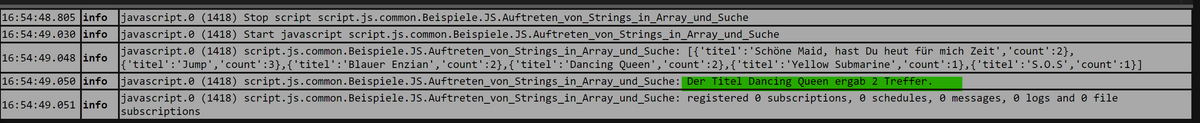

                                            Auch JS Programmierer können JSONATA nutzen, da das im Adapter enthalten ist:
                                            var titel = [
                                                "Schöne Maid, hast Du heut für mich Zeit",
                                                "Jump",
                                                "Jump",
                                                "Blauer Enzian",
                                                "Dancing Queen",
                                                "Yellow Submarine",
                                                "Blauer Enzian",
                                                "Jump",
                                                "Dancing Queen",
                                                "S.O.S",
                                            var analyse = jsonataExpression(titel,'$distinct($).{"titel": $, "count" : $map($$,function($v){$[$=$v]}) ~> $count()}');
                                            console.log(analyse);
                                            var suche = "Dancing Queen";
                                            var ergebnis =  jsonataExpression(analyse,'$[titel="'+ suche +'"].count');
                                            console.log("Der Titel "+ suche + " ergab "+ ergebnis + " Treffer.");
