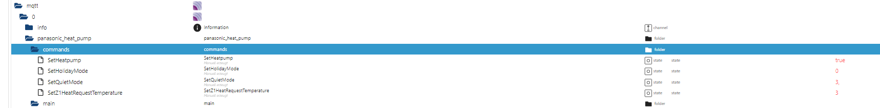

      Im ioBroker greife ich über den mqtt-Adapter auf vereinzelte Topic commands zu.
      So kann ich z.B über die vis die Heizkurve anheben oder absenken bzw. den Flüstermod verändern.

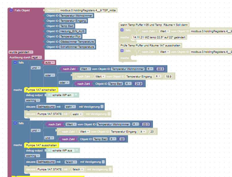

      Nun möchte ich über einen Externe Raumtemperatur bei erreichen eines bestimmten Wertes die WP ein oder ausschalten.
      Gefahren wird die WP über VL Temperatur. Das soll auch so bleiben.

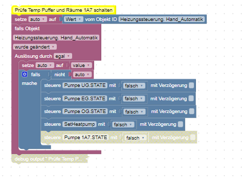

      Meine Vorstellung ist es das Topic
      SetHeatpump=1/0
      Wie folgt zu nutzen.
      Leider bisher ohne Erfolg.
      Mit "steuere SetHeatpump wahr/falsch" kann ich den Wert von 1/0 nicht ändern.
