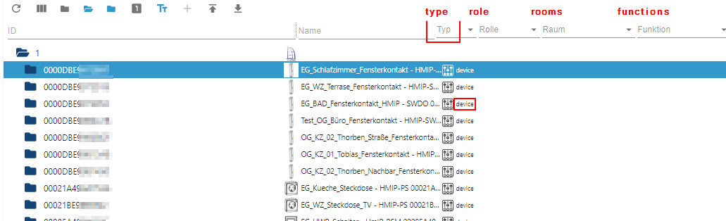

      Ich würde gerne alle Homatic Geräte/Objekte vom Typ Device abfragen.
      Also im Prinzip nur den ersten Eintrag.
      Folgendes habe ich ohne Erfolg probiert:

      channel bezieht sich doch auf die erste Zeile im Objektbrowser ?
      In den Objekteigenschaften finde ich sie zumindest nicht .
      Oder kann man gar nicht den Typ abfragen ?

          Und noch eine Frage:
          Abfrage functions und rooms habe ich ja hinbekommen auf Datenpunkt-ID Ebene.
          Wie kann ich denn Typ und Rollen abfragen ?
          var cacheSelectorState  = $('channel[state.id=hm-rpc.1.*](role="value.window")');
          var cacheSelectorState  = $('channel[state.id=hm-rpc.1.*](type="state")');
          Ist Rolle = role und Status = state ?
          Oder geht das nicht ?

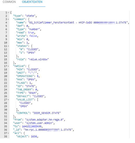

            paul53 @Speedy-Turbo last edited by paul53
            @speedy-turbo sagte: Wie kann ich denn Typ und Rollen abfragen ?
            const idsNumber = $('hm-rpc.1.*[type=number]'); // Alle DP vom Typ Zahl
            const idsWindow = $('hm-rpc.1.*[role=value.window]'); // Alle DP mit Rolle "value.window"
            Den Objekt-Typ kann man nicht abfragen, was auch keinen Sinn machen würde, da es sich immer um Datenpunkte ("state") handelt.
            In runden Klammern selektiert man nach Aufzählungen, in eckigen Klammern nach Common-Attributen.

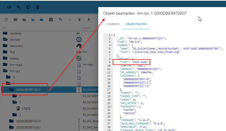

                Ich würde gerne eine Inventarisierung meiner Geräte machen und z.B. diesen Wert native - TYPE abfragen um den Gerätetyp zu bestimmen.
                Gruß Speedy
                  @speedy-turbo sagte: Kann man diese Werte (obwohl es kein Datenpunkt ist) irgendwie abfragen ?
                  Ja, verwende einen Selektor für einen Datenpunkt, den es in jedem Gerät genau einmal gibt, z.B. "hm-rpc.*.0.UNREACH". Dann ermittle die Geräte-ID (2 Ebenen höher) und lese den Typ aus dem Objekt.
                  id = id.substring(0, id.lastIndexOf('.')); // Channel-ID
                  id = id.substring(0, id.lastIndexOf('.')); // Device-ID
                  const devType = getObject(id).native.TYPE; // Device-Type
                    Speedy-Turbo @paul53 last edited by
                    @paul53 sagte in Javascript - Datenobjekte vom gewissen Typ abfragen:
                    Perfekt - das hat super funktioniert.
                    const devType = getObject('hm-rpc.1.0000DBE9970815').native.TYPE;
                    console.log("Ausgabe devType:  " +  devType);
                    Ausgabe:
                    Ausgabe devType: HMIP-SWDO
                    Vielen Dank
