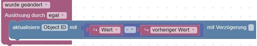

        paul53 @Marc_el_K last edited by
        @marc_el_k sagte: Differenz aus dem jeweils letzen Wert mit dem aktuellen Wert gebildet werden.
        Weshalb aus der History?
        Marc_el_K 1 Reply Last reply Reply Quote 0
        • Marc_el_K
          Marc_el_K @paul53 last edited by
          @paul53 Danke für die schnelle Antwort. Diese Option "vorheriger Wert" kann ich bis eben gar nicht! Super!
          Da in deinem Blockly Script keine Object ID angegeben ist, bei "Wert" und "vorheriger Wert" bedeutet es, dass er sich auf die Trigger Object ID bezieht?
            @marc_el_k sagte: bedeutet es, dass er sich auf die Trigger Object ID bezieht?
            Ja, sie beziehen sich auf den Trigger-Datenpunkt.
