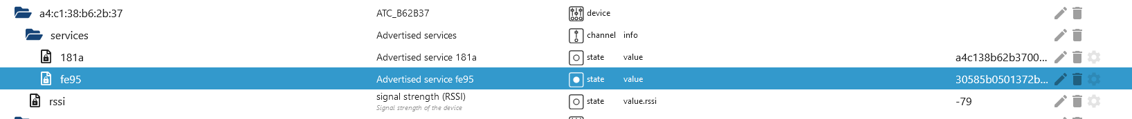

                  [Update]
                  Jetzt hat er ihn wohl gefunden, habe wieder die orginal FW drauf. Doch leider bringt er keine lesbaren werte 😞
                  Muß ich nun einfach bischen warten oder ist der Sensor einfach nicht dafür geeignet das er mir Temperatur
                  und Luftfeuchtigkeit im ioBroker lessbar anzeigt
                  haselchen S 2 Replies Last reply Reply Quote 0

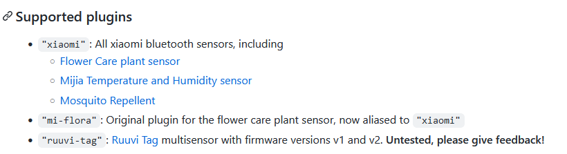

                  • haselchen
                    haselchen Most Active @Wolfshunter last edited by haselchen
                    @wolfshunter
                    Hast du im Adapter das jeweilige Plugin eingegeben?
                    Ansonsten könnte @AlCalzone noch helfen

                      @haselchen
                      Ja diese Plugins habe ich im Adapter eingetragen. Da aber nun wieder der Bluetooth Stick
                      meckerte. Habe ich mich dazu entschlossen das ich meinen Proxmox erstmal platt mache
                      und mir ein sauberes Ubuntu Linux installiere. Dann schaue das ich dort alles sauber konfigurere
                      mit dem ioBroker und dann werde ich weiter versuchen das ich den Sensor zum laufen bekomme.

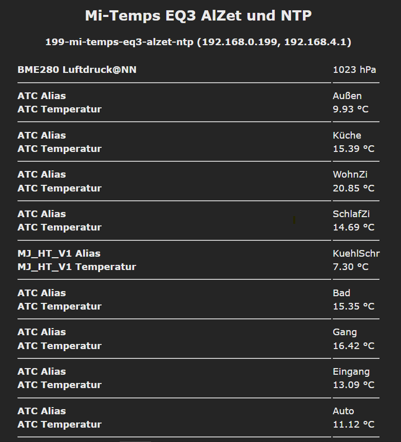

                              • E
                                Einstein67 @Wolfshunter last edited by
                                @wolfshunter Ein ESP32 mit Tasmota ist keine Alternative?
                                Bei mir empfängt der ESP die Klimawerte der Xiaomi Sensoren, steuert EQ3 Thermostate und macht sonst noch einiges. All das wird über den Sonoff-Adapter und IOBroker erledigt.

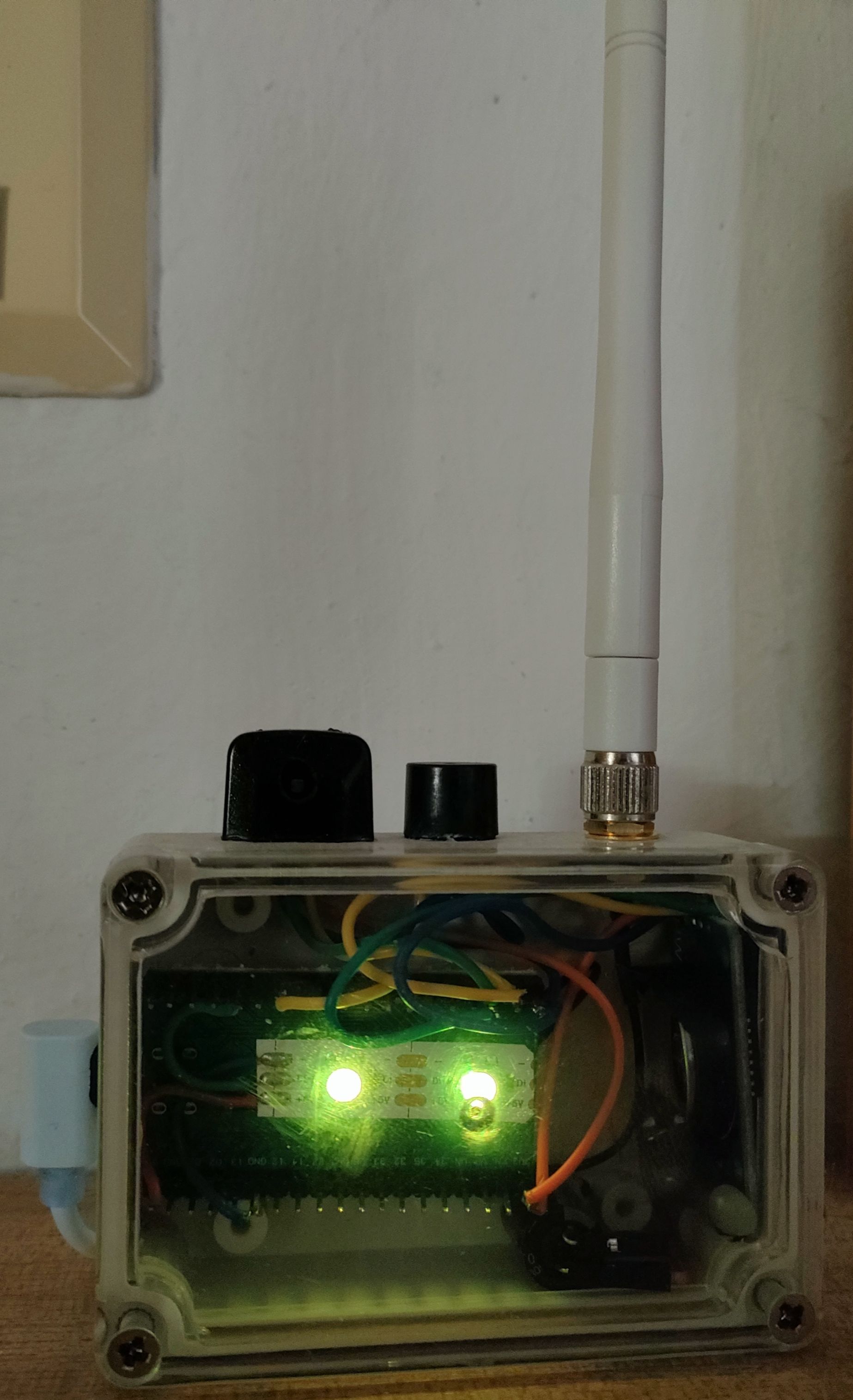

                                  • E
                                    Einstein67 @Wolfshunter last edited by Einstein67
                                    @wolfshunter Bastellösungen machen doch Spaß! Hab einen ESP32 mit BME280, Buzzer, RTC und 2 WLEDs in ein kleines Gehäuse gebastelt. Knapp eine Stunde Arbeit.
                                    Aber du hast natürlich recht. Es ist eine Bastellösung!
                                    Funktioniert aber seit fast 2 Jahren perfekt 24/7/365 😉

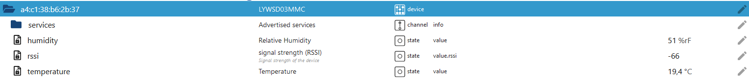

                                      Wolfshunter @haselchen last edited by
                                      @haselchen
                                      Hab jetzt ein frisches Ubuntu und mit dem wird der XIAOMI Temp/Luft 2 dann
                                      auch erkannt.
                                      Habe mit aus dem Github die version 0.13.3 des BLE Adapters geholt und die
                                      derzeit aktuelle Firmware von der Custom Firmware genommen.
                                      Jetzt mal schauen wie der sich so macht.
                                      Danke an alle die mir hier geholfen haben.

                                        • haselchen
                                          @wolfshunter
                                          Hört erstmal gut an .
                                          Gib mal Feedback ,wenn Du brauchbare Daten bekommen hast von dem Adapter.
                                            stefande @Wolfshunter last edited by
                                            @wolfshunter
                                            Wie ich schon vorhin geschrieben habe geht der 0.13.3 bei mir nicht.
                                            Der aktualisiert nur kurz oder gar nicht.
                                            Vielleicht hast du mehr Glück.
