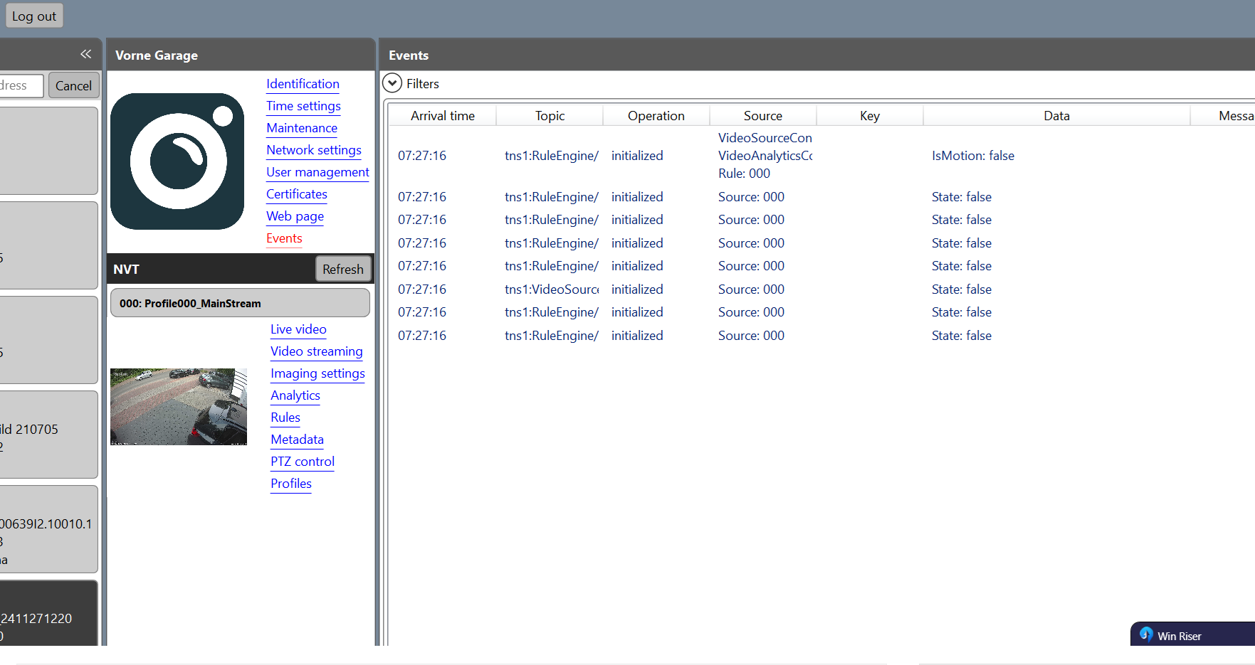

          @wendy2702 onvif habe ich aber wo muss nach datenpunkte schauen unter events ??Screenshot 2025-05-24 093015.png
          • wendy2702
            wendy2702 @exitus last edited by
            @exitus ich würde unter Events oder rules vermuten wenn die Objekterkennung in der Kamera konfiguriert wurde.

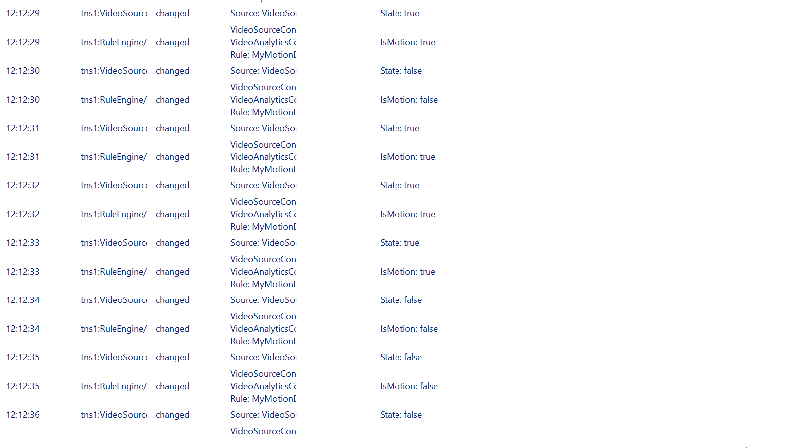

              Das bekomme ich
              • wendy2702
                wendy2702 @exitus last edited by wendy2702
                @exitus keine Ahnung, da die Spalten zu klein sind kann man auch nicht lesen ob das was von Person oder ähnlich steht.

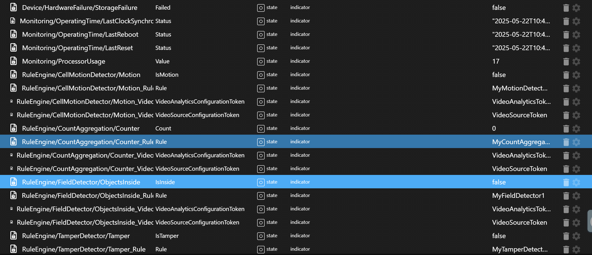

                      @wendy2702 Ich kann keinen eigenen Datenpunkt für „Person“ finden, nur das Objektfeld.
                      In der Annke-App wird zwar die Personenerkennung angezeigt, aber der Datenpunkt „objectinside“ wird dabei nicht aktualisiert – nur „cellmotion“ wird aktualisiert, was für mein Vorhaben jedoch nicht geeignet ist.
                      Bei der NC500 funktioniert es besser: Dort gibt es zwar nur den Datenpunkt „cellmotion“, aber dieser wird tatsächlich nur dann aktualisiert, wenn eine Person erkannt wird.
                      Bei der NC800 hingegen funktioniert es nicht richtig, da die Kamera über mehr Smart-Funktionen verfügt. Der Datenpunkt „cellmotion“ wird dort auch bei Lichtveränderungen ausgelöst, was zu vielen Fehlalarmen führt und daher nicht nutzbar ist.
                      Wäre schön wenn ich die Datenpunkte für die Smarterkennung bekommen würde
