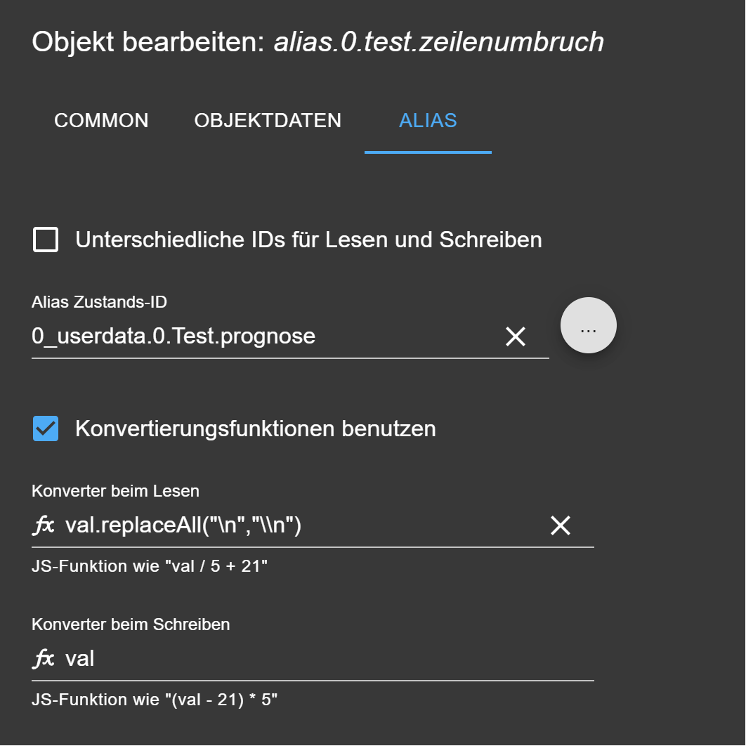

      Hallo mickym, leider wird mein log jetzt massive von den Alias Fehlern vollgeschrieben und ich muß einen anderen Weg finden. Mit Blockly habe ich es versucht, bin aber auch nicht erfolgreich gewesen:
      Du hast von einem NoteRed Flow geschrieben, der die einzelnen DP erzeugt. Kannst Du mir den zur Verfügung stellen ?
      mickym 2 Replies Last reply Reply Quote 0

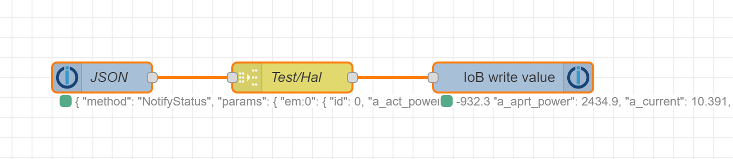

        @hal sagte in iobroker, MQTT und Shelly - Was geht wie?:

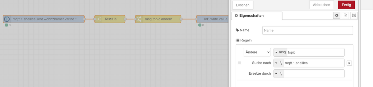

        Klar - Du musst den nur importieren:
        https://forum.iobroker.net/topic/43856/json-oder-javascript-objekt-in-iobroker-datenpunkte-zerlegen
        Ich habs gerade auch nochmal getestet, funktioniert ohne Fehler:
        Kannst auch direkt importieren:

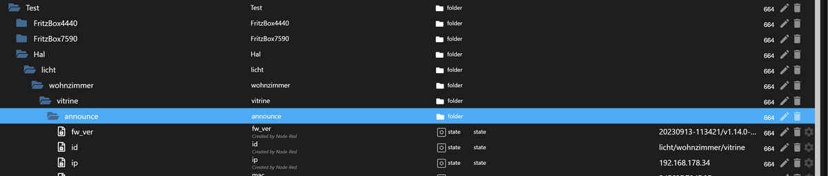

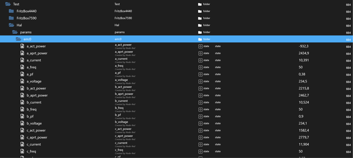

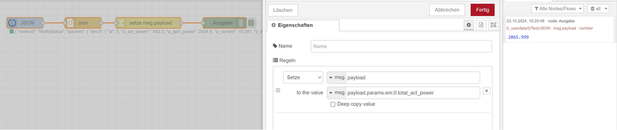

        Du musst nur im Node-Red Adapter das Erstellen von Fremdobjekten zulassen:
        Diese Node erzeugt Dir dann folgenden Ast aus einzelnen Datenpunkten:

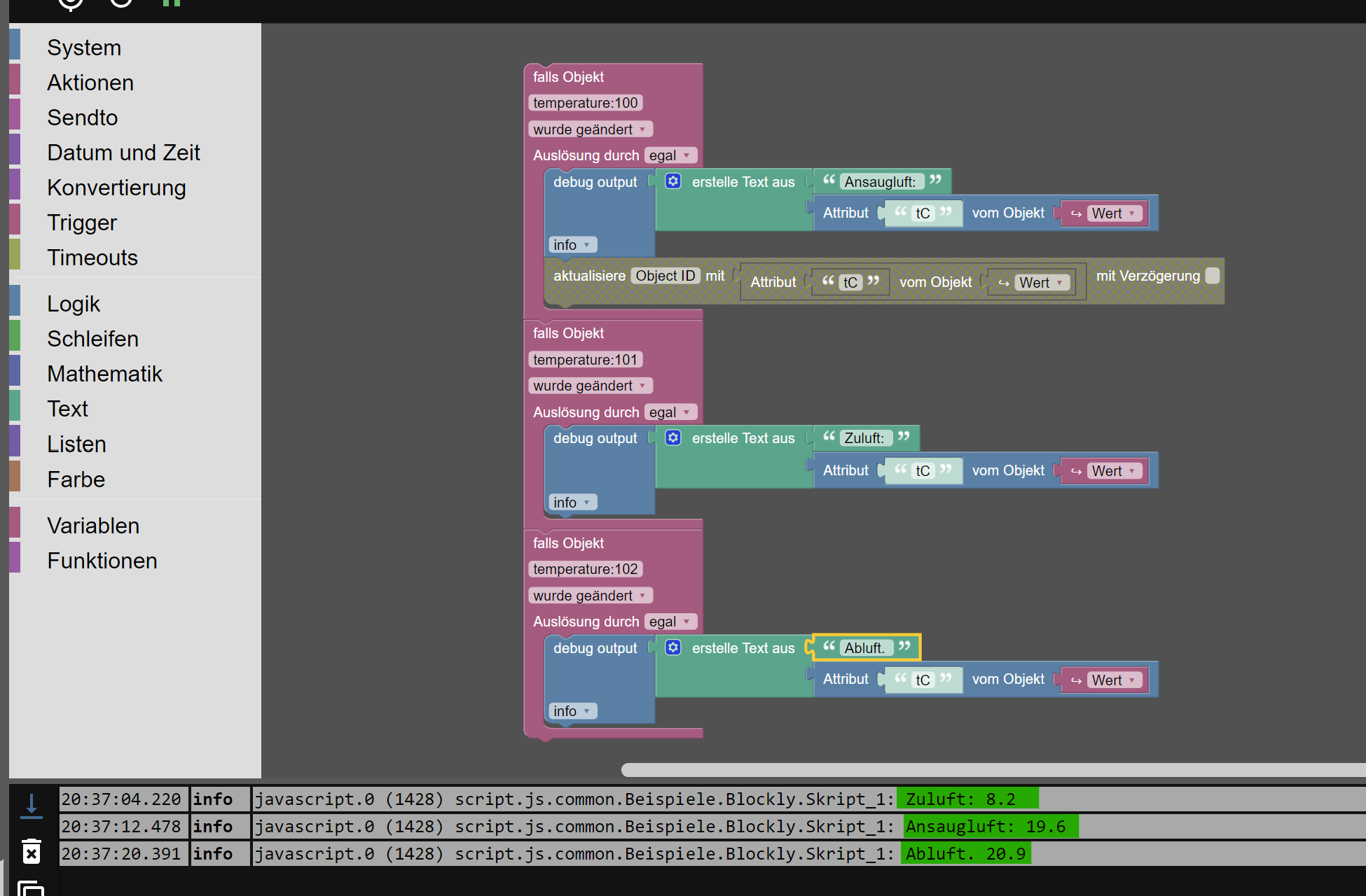

          mickym Most Active @HAL last edited by mickym

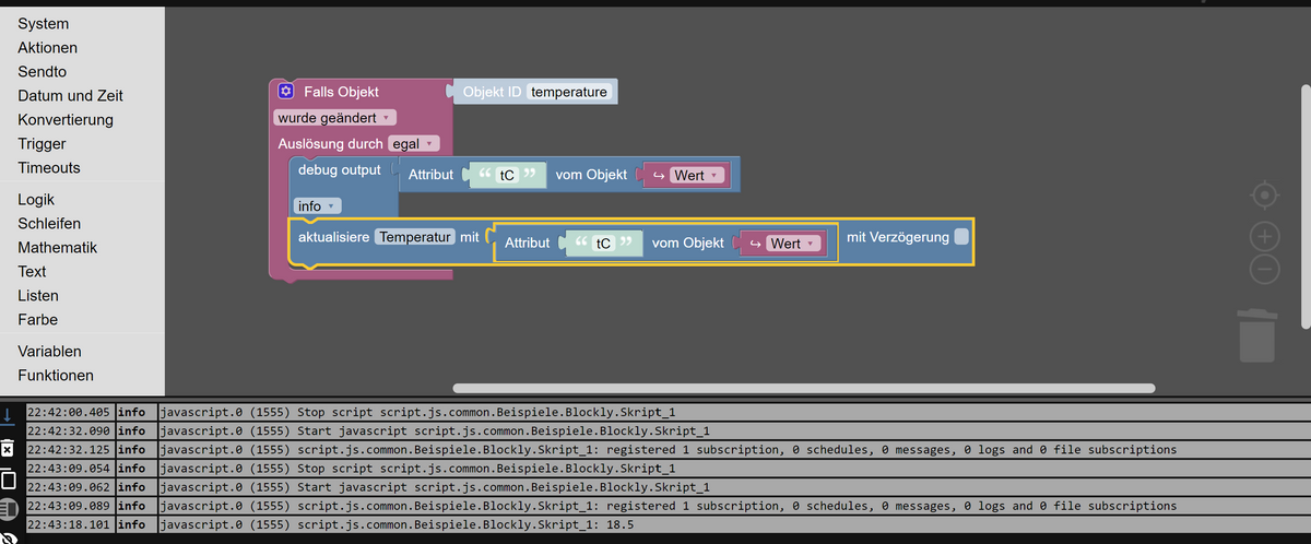

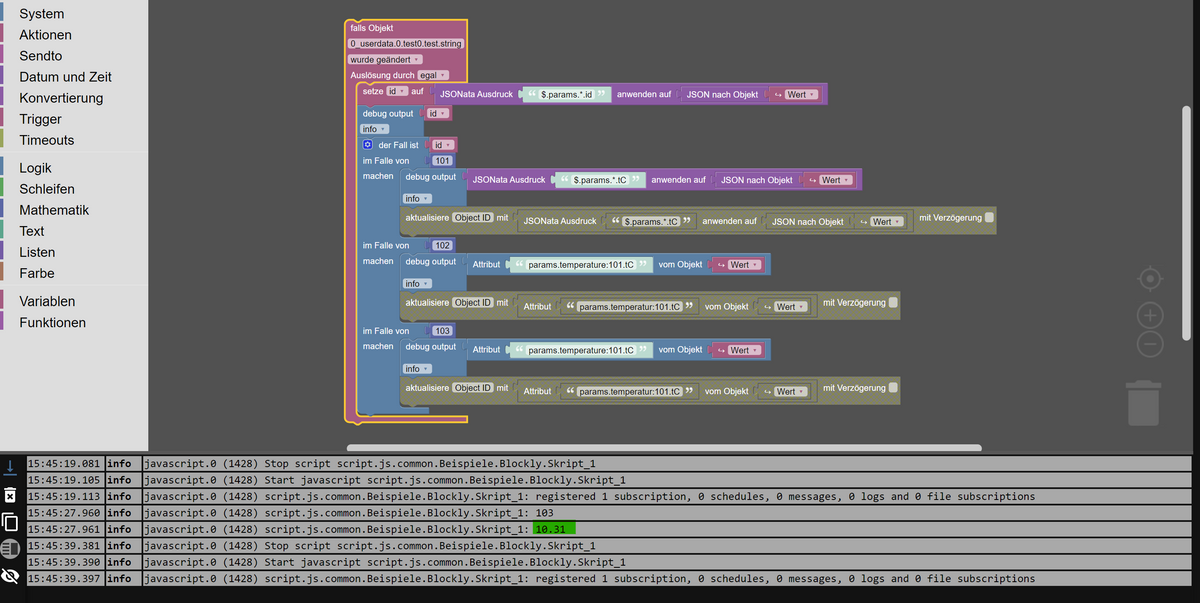

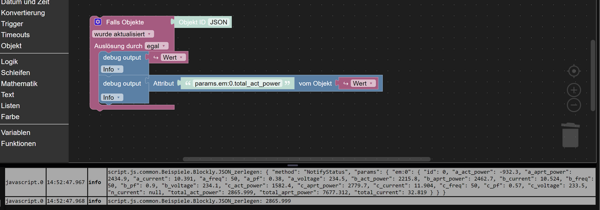

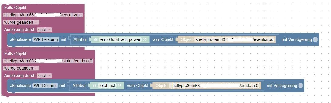

          @hal Ich habs aber gerade auch nochmal im Blockly für Dich probiert und so funktioniert es meines Erachtens:
          Du musst Dich halt den Pfad lang schlängeln:
          Hier der Import:
          <block xmlns="https://developers.google.com/blockly/xml" type="on_ext" id="E*czRNU^;|WT7M_=cYae" x="-1737" y="463">
           <value name="OID0">
             <shadow type="field_oid" id="X0ITe}G?iHN{Mlk}rS51">
               <field name="oid">0_userdata.0.Test.JSON</field>
             <block type="debug" id="r#l.6_r`,`t3OLRi1P,@">
               <field name="Severity">info</field>
               <value name="TEXT">
                 <shadow type="text" id="YwBItJ!/xQm)vr;=rqmL">
                 <block type="on_source" id="EzQCd/P7Fcp%CGF%RAt[">
                 <block type="debug" id=".}fMRI6e#r17$M-q-{Rh">
                   <value name="TEXT">
                     <shadow type="text" id="Yf0zcAkAxF8-SyEKK^cK">
                     <block type="get_attr" id="b-D}:xxh56c@uB{]#:CD">
                       <value name="PATH">
                         <shadow type="text" id="weFzz)3j7+x!nyA.-rUT">
                           <field name="TEXT">params.em:0.total_act_power</field>
                       <value name="OBJECT">
                         <shadow type="get_object" id="+ppRPt.ZepjN7en4JsF}">
                           <field name="OID">0_userdata.0.Test.JSON</field>
                         <block type="on_source" id="r^`9Q86YJ}0+,!SlQ)x{">
          Aber wie gesagt, wenn Du meinen NodeRed Flow nehmen und wenn Du den ganzen Shelly triggerst und keepTopic gleich true verwendest, wird Dir auch der ganze Baum zerlegt.
          HAL 1 Reply Last reply Reply Quote 0
          • HAL
            HAL @mickym last edited by
            9@mickym Jetzt habe ich die Qual der Wahl 😉
            Sowohl RedNote als auch Blockly funktionert .
            DANKE .
            • mickym
              @hal Wenn Du mit dem Flow den ganzen Baum exportierst, dann sieht das so aus:
              Da kannst Du den 1. Teil dann wieder mit einer Text Node kürzen, dass dan mqtt.1.shellies zum Beispiel nicht mitkommt.
              Also das gleiche Beispiel nur der Anfang des Topics weggekürzt:
              In diesem Fall, lässt Du bei keepTopic einfach den Teil des topic durch einen Leerstring ersetzen:
              Wichtig ist halt dass Du über Wildcard Deinen ganzen Ast bzw. alle Datenpunkte Deines Shellies triggern lässt.

              Aber wenn beides funktioniert, dann hast Du ja nun wieder alle Möglichkeiten.
              • mickym

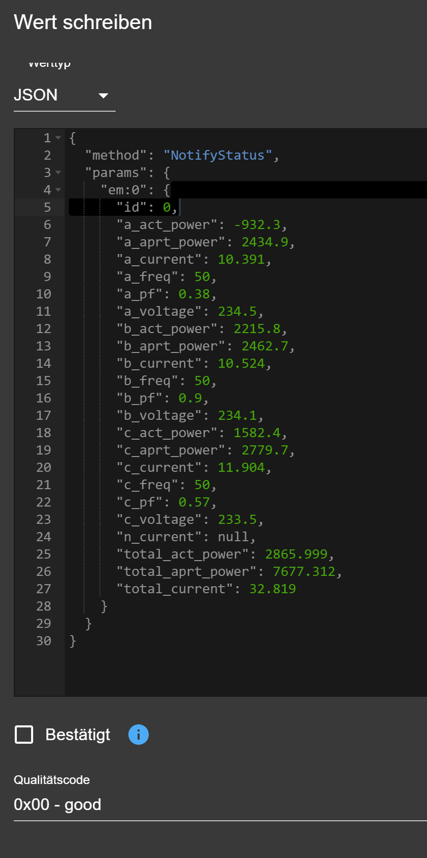

                @hal Falls Du übrigens auch in Node-Red nur EINEN Wert und nicht das ganze JSON Objekt extrahieren willst, geht das genauso einfach wie in Blockly. Du musst das ganze mit einer JSON NOde nur in ein Objekt verwandeln:
                Hier auch zum Ausprobieren:

                HAL 1 Reply Last reply Reply Quote 1
                • HAL
                  @mickym Du bist genial !
                  • mickym
                    Danke für die Blumen! - Ich würde an Deiner Stelle halt vielleicht ein Issue erstellen, wegen dem Alias und diesen Fehlermeldungen.
                    Übrigens wenn Dein Objekt getriggert hat, kannst Du natürlich sowohl im NodeRed als auch im Blockly auch Deine Werte, die für Dich von Interessen sind auf einmal extrahieren (wenn Du nicht mit dem Flow alle Werte brauchst). In NodeRed machst Du dann einfach für jeden Wert, den Du extrahieren willst, hinter die JSON Node eine ChangeNode bzw. halt im Blockly jeweils ein Attribut Puzzlestück.
