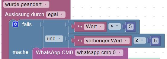

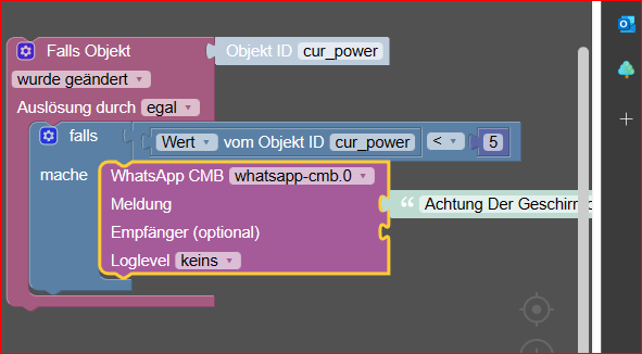

          @horst-böttcher sagte in blockly Geschirrspüler fertig ** Gelöst **:
          @paul53 sagte in blockly Geschirrspüler fertig:
          @djmarc75 sagte: am obigen Blockly solls nicht liegen.
          Vielleicht wird zu schnell hintereinander getriggert?
          Besser so:

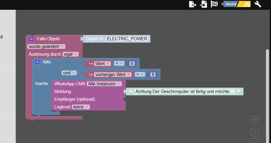

          Jo hab ihn probiert geht auch nur hört es nicht auf mir sagen das sie fertig ist bekomme jetzt alle 10 Minuten eine WhatsApp
          DJMarc75 paul53 2 Replies Last reply Reply Quote 0
          • DJMarc75
            DJMarc75 @Horst Böttcher last edited by
            @horst-böttcher wie wäre es wenn Du uns das Blockly mal zeigen würdest ????
            Horst Böttcher 1 Reply Last reply Reply Quote 0
            • Horst Böttcher
              Horst Böttcher @DJMarc75 last edited by
              @djmarc75 das oben von paul
              https://forum.iobroker.net/topic/63169/blockly-geschirrspüler-fertig/4?_=1676986947669
              • DJMarc75
                @horst-böttcher sehr witzig....
                DEIN BLOCKLY wie es komplett aussieht !
                • Horst Böttcher
                  Horst Böttcher @DJMarc75 last edited by Horst Böttcher
                  @djmarc75
                    <block type="on_ext" id="Zgql;yuDe,,:_rAX3C)V" x="-787" y="-1062">
                      <value name="OID0">
                        <shadow type="field_oid" id="c]/3;=1!sN4{)CPfzNxZ">
                          <field name="oid">alias.0.Räume.Küche.Geschirrspüler.ELECTRIC_POWER</field>
                        <block type="controls_if" id="2.=*?9hOO8@[JUQjgEtd">
                            <block type="logic_operation" id="$,`3SVGb6e[(fPpnn^)8" inline="false">
                              <field name="OP">AND</field>
                                <block type="logic_compare" id="N%3[!vZe~#_e$[Zj#[_r">
                                  <field name="OP">LT</field>
                                    <block type="on_source" id="`wxd*`Tdf[[DdLHEAhU@">
                                    <block type="math_number" id="m=3xbU9e)C@9fHx}M(Y4">
                                      <field name="NUM">5</field>
                                <block type="logic_compare" id="9|IlC!!)^C3Q=q0OX(|e">
                                  <field name="OP">GT</field>
                                    <block type="on_source" id="_}M}$`|{R+`m$Z47iQ**">
                                      <field name="ATTR">oldState.val</field>
                                    <block type="math_number" id="B$dRs@2M_!}(5ld1L0^Z">
                            <block type="whatsapp-cmb" id="Z(83avZ`czKGke;(n*Fm">
                              <field name="LOG"></field>
                              <value name="MESSAGE">
                                <shadow type="text" id="-AShCkK[syZLZ1F7/oz[">
                                  <field name="TEXT">Achtung Der Geschirrspüler ist fertig und möchte ausgeräumt werden</field>
                    paul53 @Horst Böttcher last edited by
                    @horst-böttcher sagte: bekomme jetzt alle 10 Minuten eine WhatsApp
                    Dann ist der Grenzwert zu niedrig.
