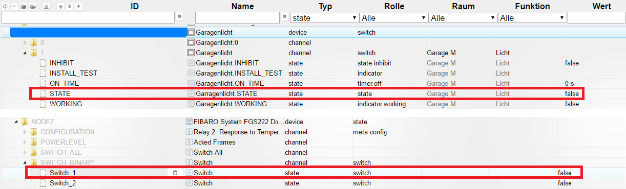

      kannst du einen Screenshot der Zuordnung posten?
      Hast du gesehen, dass in den functions nur Kanäle zugeordnete sind, nicht die Datenpunkte (zB State oder Level)?
      Pix
      • maloross
        maloross last edited by
        So wie ich das verstehe, liegt es in der unterschiedlichen Namensgebung, also "Garagenlicht.State" bei Homematic, aber bei z-wave lediglich "switch". Hab schon versucht, händisch im Node ein Objekt anzulegen und darin die Namensstruktur von Homematic zu erzeugen, aber iwie haut es trotzdem nicht hin.
        So sieht das im Original ohne meine Veränderungen aus.
        • Dutchman
          @maloross:
          screenshot_lichtzaehlen.png `
          Welche skript benutzt du ? Ich vermute ma er triggert nur auf die waerte STATE, das skript muesste man dan fuer diesen teil anpassen damit er auch mit deinen objecten uerbeinstimmt.
          ~Dutch

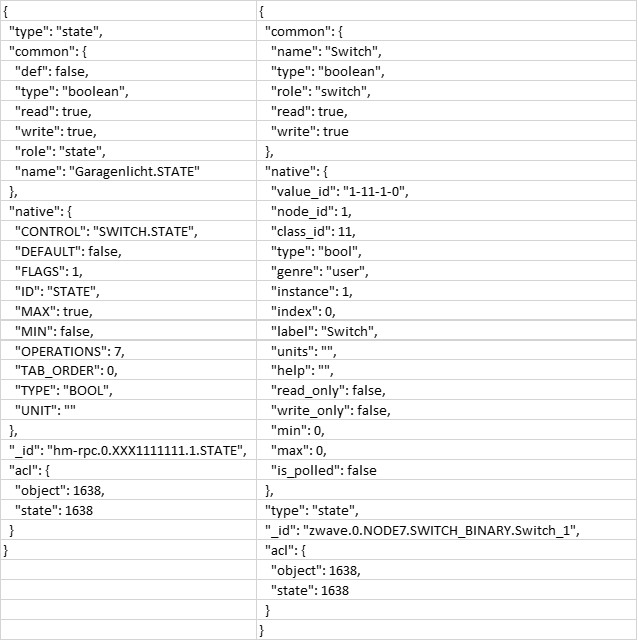

            Die Definition der Variablen hab ich im Skript rot markiert, da müsste noch der Double Switch rein, weiß aber nicht wie. Im Vergleich sind die Datenpunkte so definiert (links Homematic, rechts z-wave):
            • Dutchman
              Auf den ersten schnellen Blick macht das Script was mir state.id.
              Bei den einen heißt die id so bei den anderen switch_xx, morgen Mal an pc Schaun…
              ~Dutch
              Send from mobile device
              • maloross
                @Dutchman:
                ~Dutch
                Send from mobile device `
                dachte ich mir auch, aber meine Kenntnisse reichen nicht aus, das umzusetzen. Das Erstellen eines neuen Datenpunktes für den Switch, wo ich die id angepasst hatte, war nicht erfolgreich.

                  Auch ein manuell erstellter Datenpunkt im entsprechenden Node wird nicht erfasst. HM-Geräte werden hingegen einwandfrei erkannt und ausgewertet. Wo hab ich da noch einen Fehler drin?
