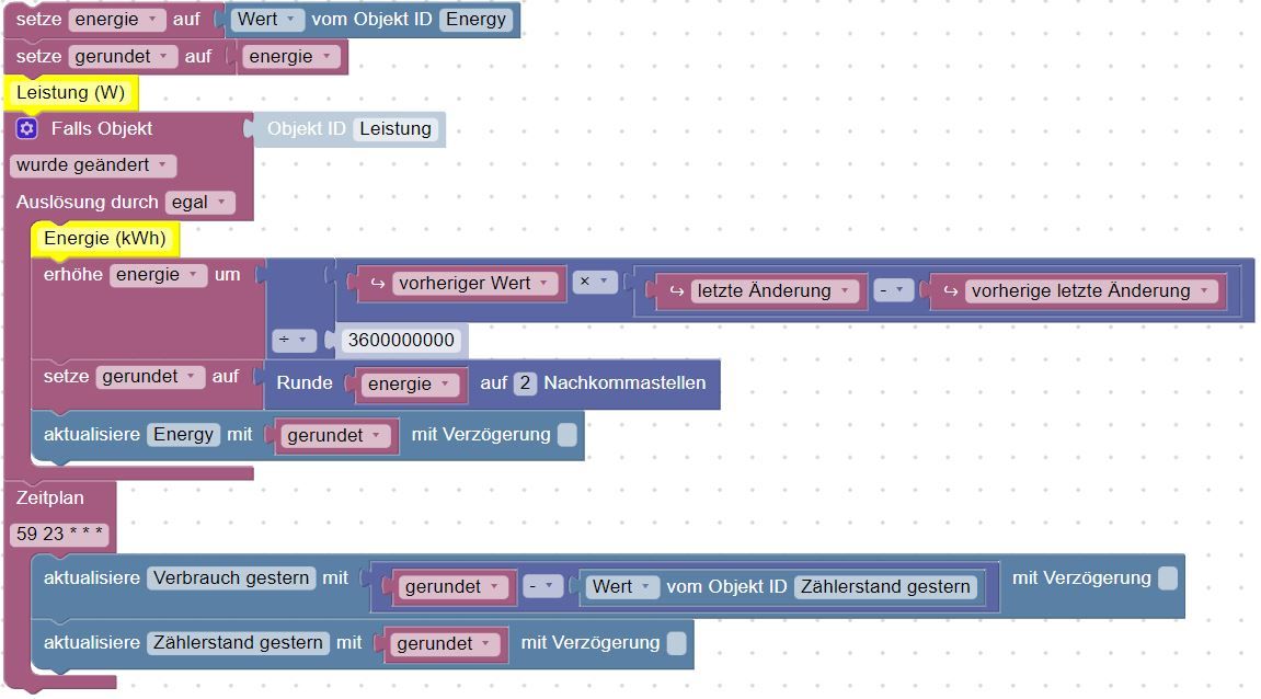

                      den21 @paul53 last edited by den21
                      @paul53 Vielen Dank für das Script. leider läuft es nicht so wie es soll, denke ich 🙂
                      • Ich habe eine Variable erstellt "Energy". Typ Zahl, Unit W und Startwert 0
                      • Als Trigger habe ich jetzt einen Zwischenstecker genommen, welcher alle paar sekunden den Verbrauch in Watt liefert
                      Die Variable Energy bleibt dauerhaft 0. 🤔
                      Kurzes Update:
                      Ich habe als Trigger eine Variable erstellt, welche ich von Hand mit Zahlen gefüttert habe. Siehe da es geht. Nehme ich aber wieder den Wert, der über den Zwischenstecker gesendet wird, bleibt es bei 0.
                        paul53 @den21 last edited by
                        @den21 sagte: Unit W
                        Unit: "kWh"
                        @den21 sagte in Wattwerte über den Tag zusammenfassen/berechnen:
                        Blockly zeigen!

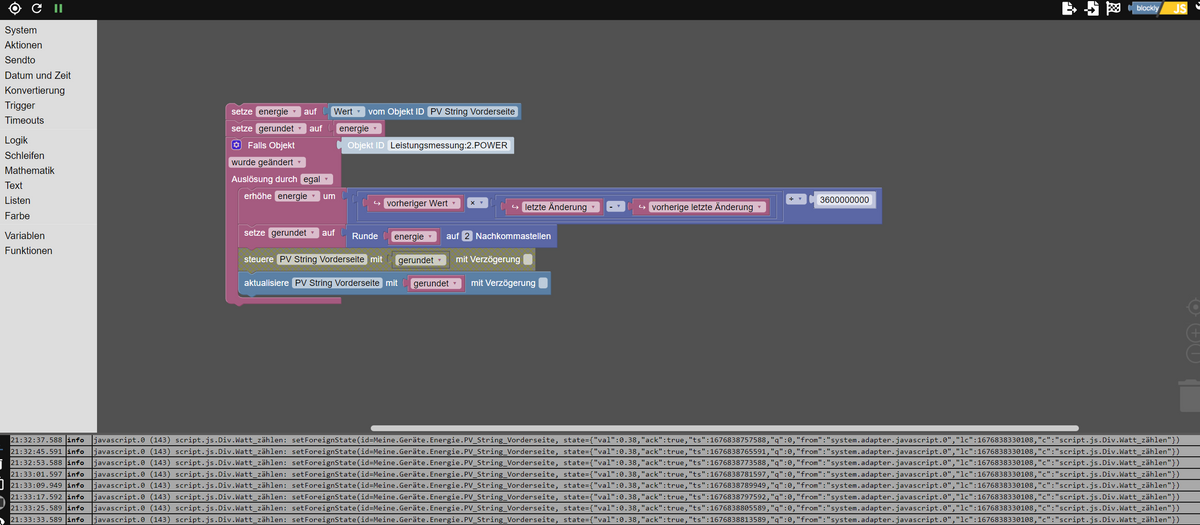

                          • wendy2702
                            wendy2702 last edited by
                            Wieso sieht dein Blockly (zumindest auf dem Handy Display) anders aus als das was gezeigt wurde?
                              den21 @wendy2702 last edited by
                              @wendy2702 Ich habe lediglich die Überschriften und den Zeitplan am Ende weggelassen. Der Rest ist identisch. Habe meiner Variable einen anderen Namen gegeben, deswegen siehst du "Energy" hier nicht
                              • wendy2702
                                wendy2702 @den21 last edited by
                                @den21 auch ohne Zeitplan sieht das zumindest am Ende schonmal anders aus
                                  paul53 @den21 last edited by paul53
                                  @den21
                                  Wenn die Leistung gering ist, dauert es durch das Runden auf 2 Nachkommastellen etwas, bevor der hochgezählte Wert im Datenpunkt erscheint (es müssen erst mind. 5 Wh zusammen kommen). Logge den Wert der Variablen energie, um zu sehen, was passiert.
                                      @paul53 Ich wollte es gerade auch schreiben. Der Wert war jetzt nach 25 Minuten bei 0,01 kWh.
                                      Das teilen durch 3600000000 ist dann die umrechnung in kWh ?
                                            @den21 sagte: Das teilen durch 3600000000 ist dann die umrechnung in kWh ?
                                            Ja. 1 kWh = 3600000000 mWs
                                            Somit /3600000 sind dann W ?
                                            Wh
