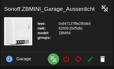

      Der ZBMini ist unter einem Schalter verbaut. Leider ist er aus dem Zigbee Netz gefallen.
      Alle Versuche, ihn wieder reinzukriegen, sind bislang gescheitert. Bin sogar mit einem Router dicht an ihn ran, hat nichts genützt.

            @asgothian Habe den ZBMini in den pairing modus versetzt und das "normale" pairing versucht, keine Reaktion.
            Habe auch das Gerätespezifische Pairing (ist da ein Unterschied?) versucht
            Bin mit einem Router an einem langen USB Kabel direkt ans Teil ran und habe es erneut versucht. Keine Reaktion.
            Denke jetzt daran, das Teil gegen einen WLAN switch zu tauschen. Kann es nicht immer elektrisch ausbauen, zum Coordinator bringen, es elektrisch wieder anschliessen, nur um es ins Netz zurückzubringen. Das macht keinen Sinn.

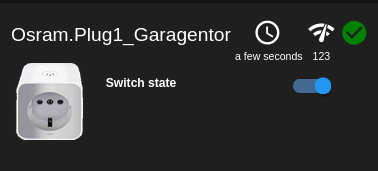

                @asgothian 3 m weiter sitzt dieser Kamerad
                Welche Signalstärke wird gebraucht, um das Netz sicher zu haben?
