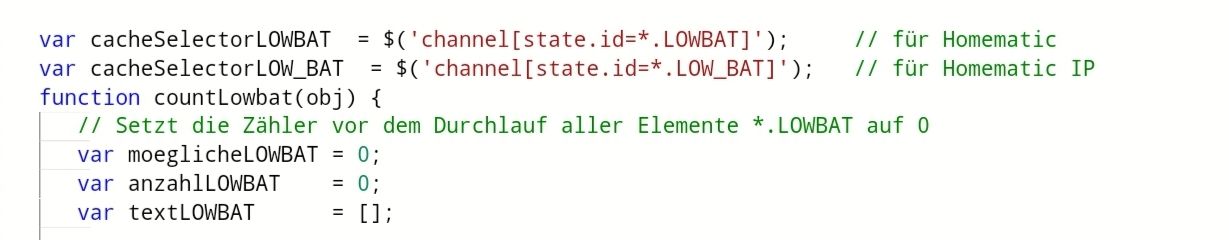

          Habe das Skript jetzt dass alle Geräte geprüft werden….DANKE BLUEFOX... 🙂 Der Timer ist natürlich immer zum Testen und fliegt später raus
          createState('zählen_Lowbat.moeglicheLOWBAT', 0);   // wenn benötigt: Anzahl der vorhandenen LOWBAT
          createState('zählen_Lowbat.anzahlLOWBAT', 0);     // wenn benötigt: Anzahl der vorhandenen LOWBAT
          createState('zählen_Lowbat.textLOWBAT', " ");     // Anzahl LOWBAT, die an sind als Variable unter Javascript.0 anlegen
          var cacheSelector = $('channel[state.id=*.LOWBAT]');
          createState('zählen_Lowbat.textLOWBAT', " ");     // Text der LOWBAT, die an sind als Variable unter Javascript.0 anlegen
          var cacheSelectorLOWBAT  = $('channel[state.id=*.LOWBAT]');
          function countLowbat(obj) {
               // Setzt die Zähler vor dem Durchlauf aller Elemente *.LOWBAT auf 0
              var moeglicheLOWBAT = 0;
              var anzahlLOWBAT = 0;
              var textLOWBAT = [];
             if (obj) {
                  log('Auslösender Aktor: ' + obj.id + ': ' + obj.newState.val);   // Info im Log, welcher Zustand sich geändert hat
             } else {
                  log('Ausgelöst bei Timer');
             cacheSelectorLOWBAT.each(function (id, i) {                          // Schleife für jedes gefundenen Element *.LOWBAT
                  var status = getState(id).val;                                  // Zustand *.LOWBAT abfragen (jedes Element)
                  var obj    = getObject(id);
                  if (status === true) {                                          // wenn Zustand = true, dann wird die Anzahl der Geräte hochgezählt
                       textLOWBAT.push(obj.common.name);                          // Zu Array hinzufügen
                  log("Geräte Nr. " + i + ": " + getObject(id).common.name + ": " + status);
                  ++anzahlLOWBAT;                                                 // Zählt die Anzahl der vorhandenen Geräte unabhängig vom Status
              // Schleife ist durchlaufen. Im Log wird der aktuelle Status (Anzahl, davon LOWBAT zutreffend) ausgegeben
                  log("Text: " + textLOWBAT);
                  log("Anzahl Geräte: " + moeglicheLOWBAT + " # davon LOWBAT erkannt: " +  anzahlLOWBAT);
              // die ermittelten Werte werden als javascript.0\. Variable in ioBroker gespeichert (z.B. für die Verarbeitung in VIS)

                    createState('zählenLowbat.möglicheLOWBAT', 0);   // wenn benötigt: Anzahl der vorhandenen LOWBAT
                    createState('zählenLowbat.anzahlLOWBAT', 0);     // wenn benötigt: Anzahl der vorhandenen LOWBAT
                    createState('zählenLowbat.textLOWBAT', " ");     // Anzahl LOWBAT, die an sind als Variable unter Javascript.0 anlegen
                    	if (obj) {
                    	} else {

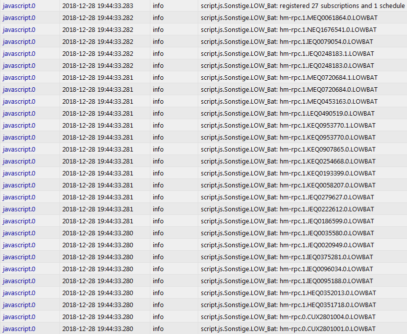

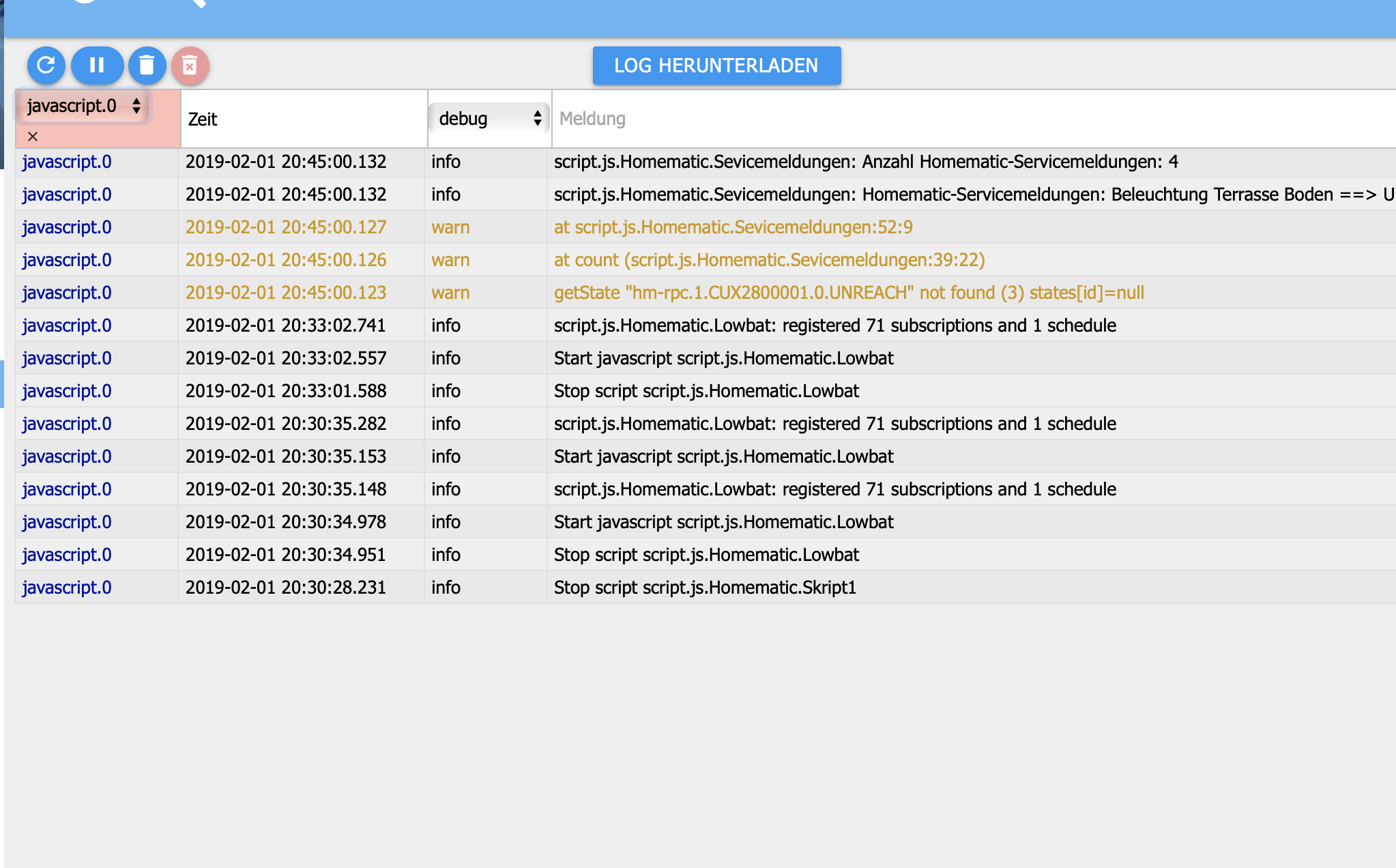

                                          Sven2013 last edited by
                                          Hey vielen Dank für die tollen Scripte.
                                          leider bin ich nicht in der Lage Scripte selber zu schreiben, deshalb habe ich mir eure kopiert.
                                          Das Fenster Script funktioniert einwandfrei.
                                          Leider geht das Lowbat Script nicht.
                                          folgendes bekomme ich als Ausgabe:
                                          ~~![](</s><URL url=)<link_text text="http://forum.iobroker.org/download/file ... 3155b8c582">http://forum.iobroker.org/download/file.php?mode=view&id=1820&sid=3a13fcb5c5ab5b654b7f5c3155b8c582</link_text>" />
                                          Was mache ich falsch?
                                          Javascript neu gestartet, schriot neu gestartet usw.
                                          Hier noch mein genutztes Script:
                                             if (obj) {
                                             } else {
                                             setState("zählenLowbat.textLOWBAT",     textLOWBAT.join(',
                                          ')); // Schreibt die aktuelle Namen der Geräte mit LOWBAT Meldung
                                             setState("zählenLowbat.anzahlLOWBAT",   textLOWBAT.length);        // Schreibt die aktuelle Anzahl der Geräte im System
                                             setState("zählenLowbat.möglicheLOWBAT", moeglicheLOWBAT);          // Schreibt die aktuelle Anzahl der vorhandene Geräte
                                          cacheSelectorLOWBAT.on(function(obj) {    // bei Zustandänderung *. LOWBAT in allen Gewerken
                                             countLowbat(obj);
                                          schedule("*/60 * * * *", function () {                                  //oder!! soll entweder ausgelöst werden alle 10 Minuten
                                             log("===>Will be triggered every 60 minutes!");
                                             countLowbat();

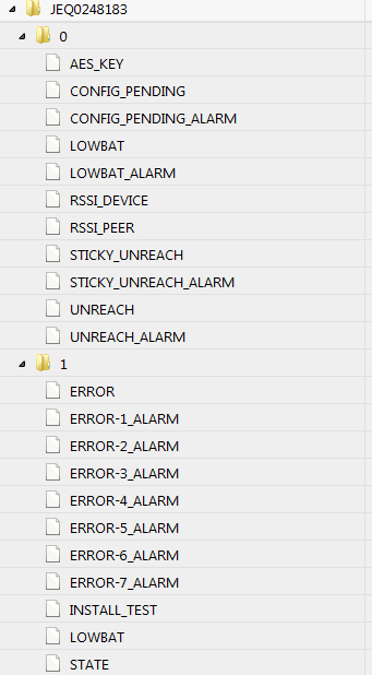

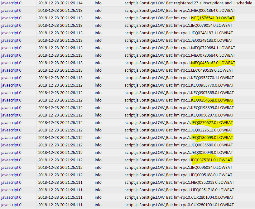

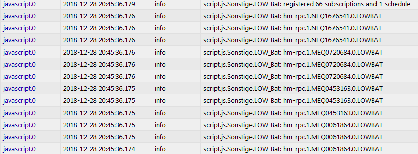

                                            paul53 last edited by
                                            Es fällt auf, dass "undefined" immer dann erscheint, wenn der Name mit ":0.LOWBAT" endet, also ":0" enthält.
                                            getObject(id) funktioniert offenbar damit, allerdings scheint getState(id) damit Probleme zu haben.
                                            Wie sieht die ID dieser Datenpunkte aus ? Tausche im Log mal getObject(id).common.name gegen id aus.
                                            2665_ical_log.txt
