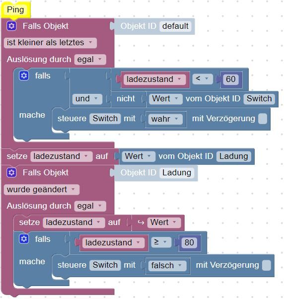

      ich überwache den Zustand eines Gerätes mit dem Ping-Adapter. Wenn dieser Falsch liefert, wird eine Steckdose eingeschaltet.
      ein 2. Trigger überwacht den Ladezustand (ist ein Batterieladegerät angeschlossen). Wenn ein bestimmter Ladewert erreicht ist, schaltet die Dose aus.
      Problem:
      der Ping-Adapter aktualisiert in gewissen Abständen seinen Zustand - dadurch wird der 1. Trigger erneut ausgelöst.
      Das soll nicht sein - es soll nur genau 1x dieser Trigger ausgelöst werden. Änderung des Auslöseereignisses des Triggers auf "größer als letzter", oder "wurde aktualisiert" liefern nicht das gewünschte Ergebnis. (aktuell prüfe ich auf "wurde geändert")
        paul53 @devdracon last edited by
        @devdracon sagte: Ping-Adapter. Wenn dieser Falsch liefert, wird eine Steckdose eingeschaltet.
        Vorschlag:
        devdracon 1 Reply Last reply Reply Quote 0
        • devdracon
          devdracon @paul53 last edited by
          @paul53 Danke, Paul!
          Das mit den Variablen hatte ich auch schon, ich bin nur nicht darauf gekommen den aktuellen Wert außerhalb der Trigger abzufragen.
