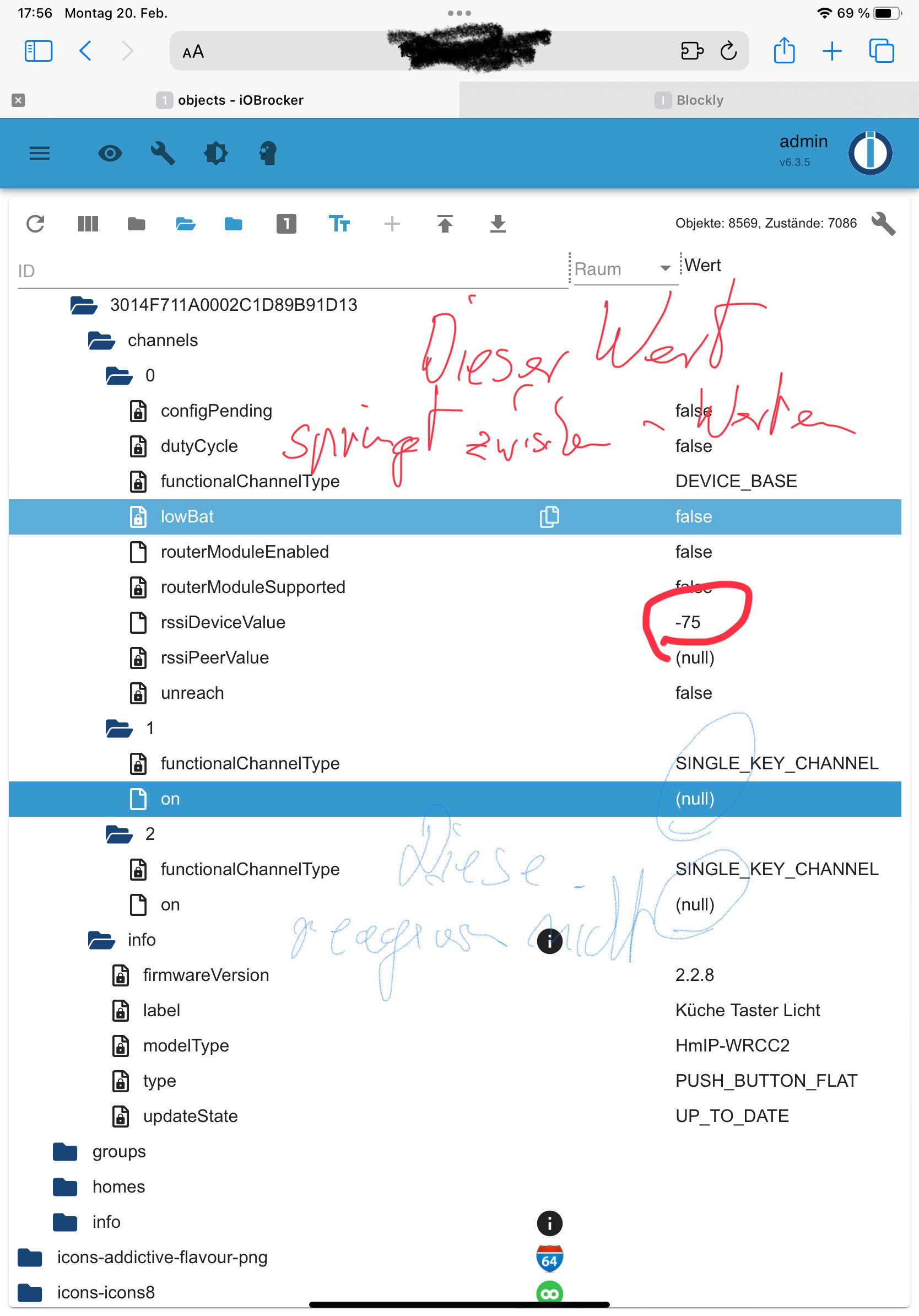

      Hallo, ich würde gerne mit dem Home Matic IP zweifach Wandtaster zwei Shelleys ansteuern. die obere Taste einmal drücken Shelly eins an noch mal drücken Shelly eins aus. die untere Taste drücken Shelly zwei ein noch mal den zweiten Taste drücken Shelly zwei aus. Könnt ihr mir hier weiterhelfen, da der Status in der Homematic IP wahllos zwischen minus zahlen hin und her springt beim Tastendruck.
        bitte zeigen!
        was für Werte bei einem Taster?
        welche Anbindung?
        AP oder CCU

          Ich möchte gerne mit einem Home Matic IP Taster zwei Shelley ansteuern. Jedoch springt der Taster wie auf dem Bild dargestellt, willkürlich mit minus werden hin und her. Es handelt sich bei dem Taster um einen WRCC2. Egal wie ich ihn in der Homematic IP App einrichte, springen die Werte willkürlich hin und her die umkreisten Werte in blau verändern sich gar nicht.
          Meine Idee wäre es, dass ich mit einem Blockly bei einer Änderung (Tastendruck) einen Wert hoch setze, der dann den Shetty einschaltet. Bei noch einer Betätigung wird der zweite Shelly eingeschaltet. Bei noch einer Betätigung nochmal hochgefährlich und der erste Shelly wieder ausgeschaltet….
          Oder habt ihr noch Ideen?

            @chris777 Der Wert der da springt ist der Empfangslevel um es mal einfach zu formulieren.
            Sieht für mich eher so aus als wenn deine RPC / Rega Adapter Einstellungen nicht ganz passen.
            Zeig diese doch mal bitte.

              @chris777 sagte in Blackly Toggel Homem. IP Taster:
              der rot markierte Wert ist der RSSI Wert.
              was willst du damit?
              der zeigt an wie gut die Verbindung ist.
              also ist es der HmIP Adapter?
              ist leider wieder nicht zu sehen!
              Also Access Point und keine CCU?
              Dann kannst du Taster nicht für ioBroker verwenden
                paul53 @wendy2702 last edited by paul53
                @wendy2702 sagte: RPC / Rega Adapter Einstellungen nicht ganz passen.
                Das ist der HMIP-Adapter (AP).
                Das ist der RSSI-Wert, der die Empfangsfeldstärke repräsentiert.
                Die Tasten-Datenpunkte sind "on". Keine Ahnung, ob die funktionieren.

                      Also kann ich es nicht verwenden?

                        Wenn ich eine ccu ip einsetze geht es?
                          wenn sich ichts geändert hat, ist es so.
                          Dazu gibt es mehrere Threads @oFbEQnpoLKKl6mbY5e13 hatte dazu öfters was geschrieben.

                            @chris777
                            Taster am HAP kann man leider nicht im iobroker verwenden. Die Cloud liefert einfach die nötigen Infos dazu nicht.
