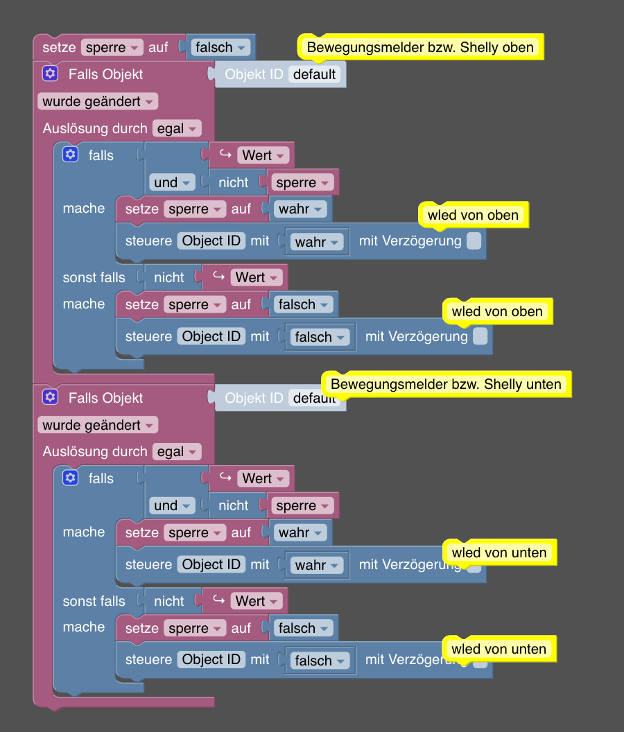

            Die gelben Blöcke sind nur zur Info für dich, die musst du natürlich nicht übernehmen.

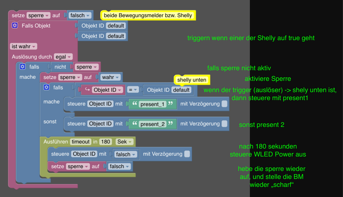

                Jetzt trigger nur auf WAHR, abschaltung erfolgt über den Timeout:
                  Dominik_neu @Cinimod last edited by
                  @cinimod OK Danke ich werde es erst schaffen die Tage zu testen im Versuchsaufbau. Warum sind in dem Aufbau beide presents drinne? woher weis er welcher laufen soll? Present 1 ist für den BW unten und present 2 für oben. Und die Sperre bräuchte denke ich auch ein eigenes Timeout für oben. Sonst ist das present1 mitTimeout aus und der BW von oben schaltet sofort und present 2 läuft was ja dann nicht soll. (wenn ich hoch gehe)

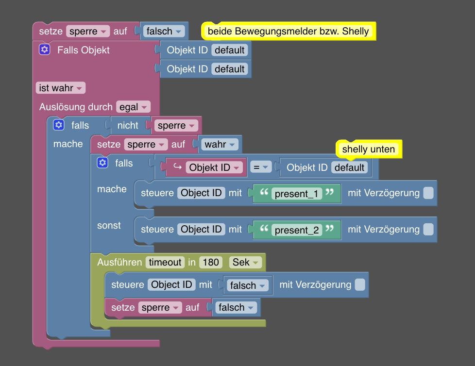

                    Die variable "Sperre" deaktiviert alle weiteren trigger auslösungen, also von beiden BM.
                    Ganz oben der Block liegt außerhab der Trigger blocks, und das ist auch so gedacht. Der soll beim Skriptstart dafür sorgen das die variable (sperre) mit false (nicht aktiv) beschrieben wird.
                    Die Variable musst du dir selbst erstellen im Bereich "variablen", dort kannst du einen beliebigen namen festlegen.
