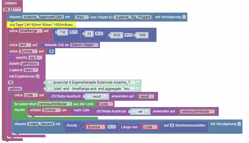

      Ich berechne die PV-Autarkie mit diesem Blocklyscript aus der History. Das läuft mit Version 6.1.4 des Javascript Adapters auch problemlos. Mit dem neuen 6.2 geht es nicht mehr.
      npm -v
      8.19.3
      node -v
      v16.19.0
      Und hier das Script

        @caravandriver sagte in Fehler in Javascript Adapter 6.2 (History):
        ein Traum von Fehlerbeschreibung..im ernst ???
        WAS GEHT DEN NICHT.. LOGS ??
        caravandriver 1 Reply Last reply Reply Quote -1
        • DJMarc75
          DJMarc75 @caravandriver last edited by
          @caravandriver
          https://github.com/ioBroker/ioBroker.javascript/issues/1253
          JSONata - ist bekannt 🙂
          str3000 created this issue in ioBroker/ioBroker.javascript
          closed After Upgrade to 6.2.0 - JSON Ausdruck dosn't work any more #1253
          caravandriver 1 Reply Last reply Reply Quote 1
          • caravandriver
            caravandriver @arteck last edited by
            @arteck Ich dachte es wird klar... Es kommt kein Wert mehr für "Autark_Gesamt" raus. Vorher problemlos. Installiere ich die alte Version gehts wieder.

              • DJMarc75
                @caravandriver hatte gestern das selbe festgestellt. Ich warte jetzt mal auf eine neue Version da anscheinend schon gefixed ist (laut GIT-Issue)
