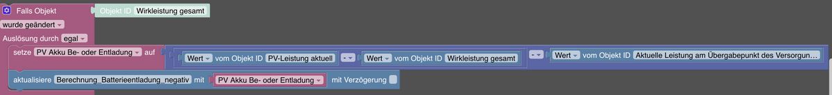

      Sungrow WR: SH10RT

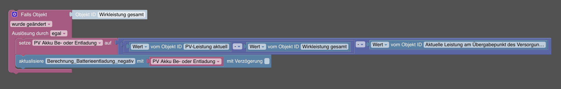

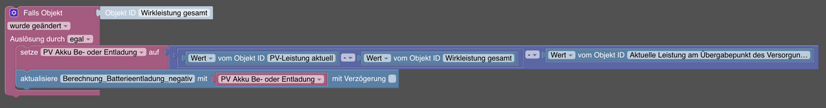

      Akku: SBR160
      Beschreibung: Gibt in der Einheit Watt im Datenpunkt
      "0_userdata.0.PV_Datenpunkte.Berechnung_Batterieentladung_negativ" aus, ob Batterie be- oder entladen wird.
      Testen: read only Datenpunkt modbus.0.inputRegisters.13007_Load_power_ ohne Bestätigung verändern.
      Sungrow Leistung positiv negativ.xml

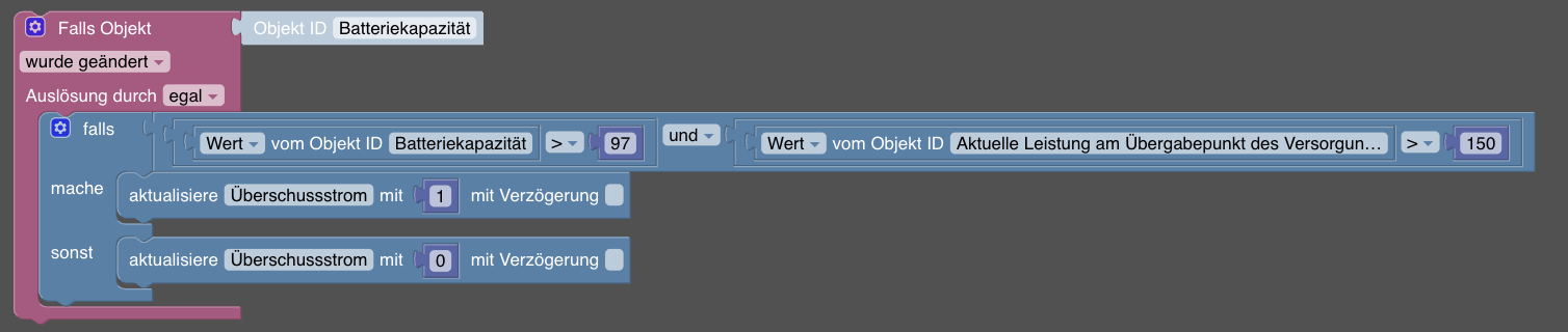

        MRaioBroker last edited by MRaioBroker

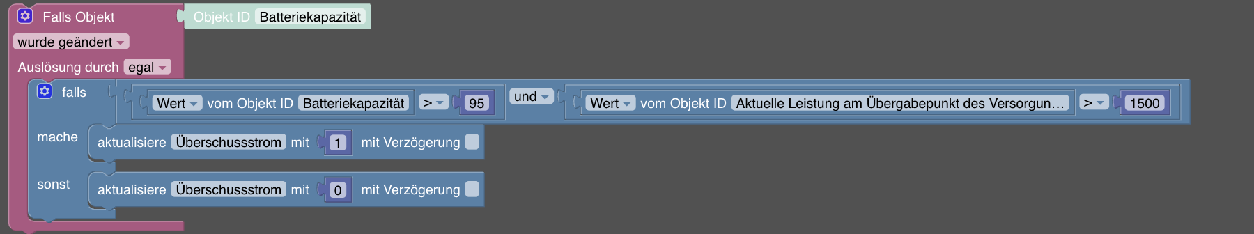

        Sungrow WR: SH10RT
        Akku: SBR160
        Beschreibung: Gibt in Datenpunk 0_userdata.0.PV_Datenpunkte.Überschussstrom
        eine 0 oder 1 aus, wenn Akku bei 97% ist und 150 Watt PV Leistung anliegen, Werte können angepasst werden. Hab damit ne VIS Visualisierung gesteuert, damit ich sehe, wann Überschuss da ist.
        Testen: Bedingungen in Blockly vorübergehend verändern, z.B. auf Bedingung Akku kleiner 100% und PV Leistung auf aktuelle Leistung einstellen, damit Bedingungen erfüllt sind.
        Ueberschuss ja oder nein.xml

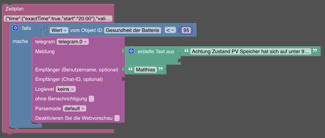

          Sungrow WR: SH10RT
          Akku: SBR160
          Beschreibung: Dieses Skript verlangt eine Telegram Instanz. Es prüft alle zwei Monate die Akkuqualität und sendet eine Nachricht auf mein Handy, sollte sich die Qualität des Akkus irgendwann verschlechtern und auf unter X% rutschen.
          Testen: Den Datenpunkt modbus.0.inputRegisters.13023_Battery_state_of_health der read only ist auf niedrigen Wert setzen. Er springt direkt zurück, aber löst das Skript aus.
          Warnung Telegram bei schlechtem Akku.xml

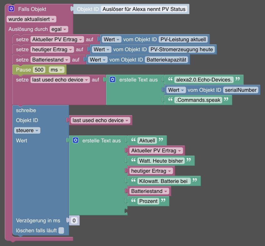

            Das hier nutze ich sehr gerne, war tricky die Gerätevariable hinzubekommen.
            Funktioniert nicht perfekt, manchmal reagiert der Alexa Adapter zu langsam mit dem Update der history, dann kommt die Sprache auf dem vorher verwendeten Gerät raus... Dann kann man "Alexa Test" sagen und den Vorgang wiederholen, dann sollte history aktualisiert sein.
            Sungrow WR: SH10RT
            Akku: SBR160
            Beschreibung: Der Trigger ist ein Datenpunkt als Schalter (true, false). Ich habe ihn über den iot Adapter in Alexa eingebunden, dann eine Routine erstellt. Sage ich "Photovoltaik" dann schaltet Alexa den Schalter.
            Alexa gibt auf dem Gerät zu dem ich spreche (Smartphone App geht nicht) den aktuellen Ertrag in Watt, Tagesertrag in kW und Batteriefüllstand in Prozent aus.
            Testen: Veränderung des Trigger-Datenpunktes
            Alexa nennt PV Werte.xml

              @mraiobroker sagte in Sungrow WR SGH10RT MODBUS ioSkripte:
              Habe den Hinweis von @GombersIOB umgesetzt und Code gegen Screenshots und XML files ersetzt, für mehr Übersichtlichkeit.
              Da ich seit ein paar Tagen der Herausforderung als Windows user wegen auf einen Mac umgestiegen bin, hoffe ich, dass das alles so passt. Gebt mir nen kurzen ping, wenn das jemand erfolgreich importieren konnte.

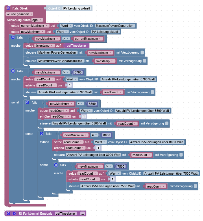

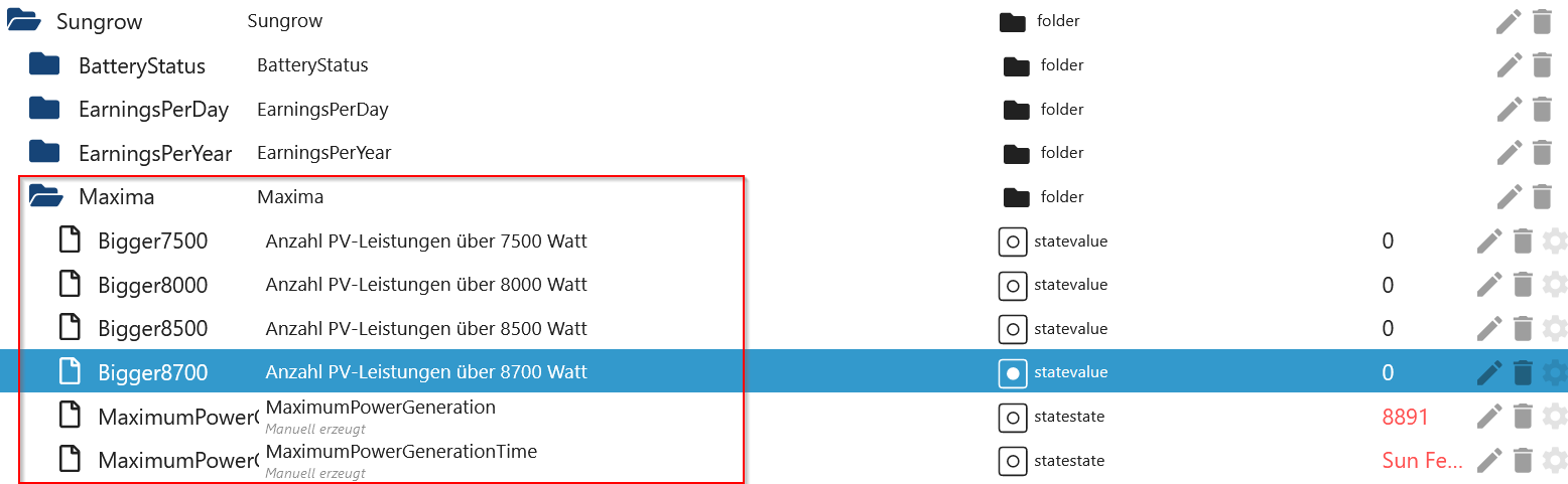

                    Hier mein erster Beitrag
                    Idee: Ich möchte gerne mal sehen, wie die Spitzen meiner neuen PV-Anlage aussehen. Dafür habe ich mir eine Blockly geschrieben (TS ist mir eigentlich lieber). Es macht folgendes:
                    • Schreibt den höchsten je gefundenen Leistungswert der Stromgenerierung weg - zusammen mit der Uhrzeit, wann es auftrat.
                    • Zählt für bestimmte Schwellwerte, wie oft sie überschritten wurden. Ich habe eine 8,5kWp-Anlage, habe deshalb die Schwellwerte 7500, 8000, 8500 und 8700 gewählt.
                    Das Layout der Datapoints dafür sieht so aus:
                    /* Setup Datapoints for Maxima blockly script */
                    let prefix:string = '0_userdata.0.Sungrow.Maxima.';
                    let zero:number = 0;
                    let today:string = new Date().toString();
                    createState(prefix+'Bigger7500', zero, {
                    	name: "Anzahl PV-Leistungen über 7500 Watt",
                    	type: 'number',
                    	role: 'value'
                    createState(prefix+'Bigger8000', zero, {
                    	name: "Anzahl PV-Leistungen über 8000 Watt",
                    	type: 'number',
                    	role: 'value'
                    createState(prefix+'Bigger8500', zero, {
                    	name: "Anzahl PV-Leistungen über 8500 Watt",
                    	type: 'number',
                    	role: 'value'
                    createState(prefix+'Bigger8700', zero, {
                    	name: "Anzahl PV-Leistungen über 8700 Watt",
                    	type: 'number',
                    	role: 'value'
                    createState(prefix+'MaximumPowerGeneration', zero, {
                    	name: "Größte erzeugte Leistung an den Modulen",
                    	type: 'number',
                    	role: 'value'
                    createState(prefix+'MaximumPowerGenerationTime', zero, {
                    	name: "Uhrzeit der größten erzeugten Leistung",
                    	type: 'string',
                    	role: 'value'
                    In der Variablen "prefix" lege ich den gewünschten Pfad fest. Verzeichnisse, die noch nicht existieren, werden autmatisch angelegt. Der Punkt am Ende, als Trennung zwischen Verzeichnis und Datenpunkt ist wichtig.
                    Das Script kann mehrfach laufen, zum Beispiel um weitere Datenpunkte zuzufügen - Datenpunkte, die einmal angelegt sind werfen einen Fehler aus, mehr passiert nicht.
                    Das hier ist jetzt das Blockly-Script als Bild:
                    Und als importierbarer Text:
                    MaximumPowerGeneration.xml

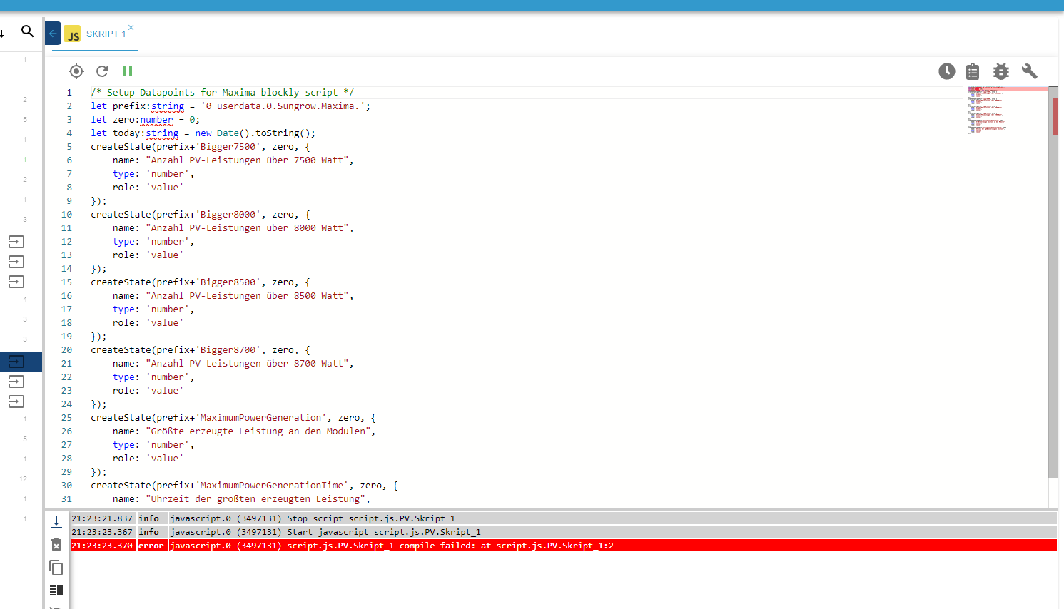

                            mpl1338 @GombersIOB last edited by mpl1338
                            @gombersiob
                            das script zum anlegen funktioniert nicht
                            PID
                            Zeit
                            error
                            Nachricht
                            javascript.0
                            3497131	2023-03-04 21:23:23.371	error	at processImmediate (node:internal/timers:468:21)
                            javascript.0
                            3497131	2023-03-04 21:23:23.371	error	at Immediate._onImmediate (/opt/iobroker/node_modules/iobroker.javascript/main.js:1587:17)
                            javascript.0
                            3497131	2023-03-04 21:23:23.371	error	at /opt/iobroker/node_modules/iobroker.javascript/main.js:2113:17
                            javascript.0
                            3497131	2023-03-04 21:23:23.371	error	at prepareScript (/opt/iobroker/node_modules/iobroker.javascript/main.js:2015:37)
                            javascript.0
                            3497131	2023-03-04 21:23:23.371	error	at createVM (/opt/iobroker/node_modules/iobroker.javascript/main.js:1762:21)
                            javascript.0
                            3497131	2023-03-04 21:23:23.371	error	at new Script (node:vm:100:7)
                            javascript.0
                            3497131	2023-03-04 21:23:23.371	error	SyntaxError: Unexpected token ':'
                            javascript.0
                            3497131	2023-03-04 21:23:23.371	error	^
                            javascript.0
                            3497131	2023-03-04 21:23:23.370	error	let prefix:string = '0_userdata.0.Sungrow.Maxima.';
                            javascript.0
                            3497131	2023-03-04 21:23:23.370	error	script.js.PV.Skript_1 compile failed: at script.js.PV.Skript_1:2
                            • G
                              GombersIOB @mpl1338 last edited by
                              @mpl1338 said in Sungrow WR SGH10RT MODBUS ioSkripte:
                              Das Script ist vom Typ "TypeScript". JavaScript hat keine Typensicherheit.
                                das habe ich überlesen 😵

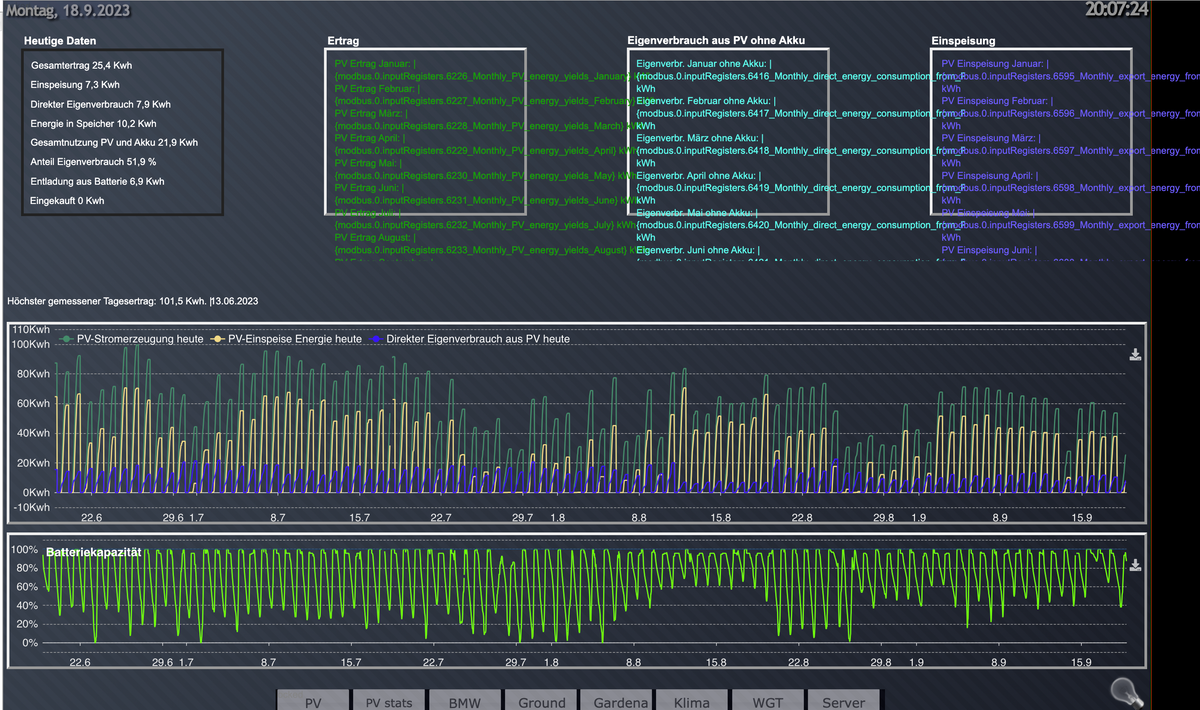

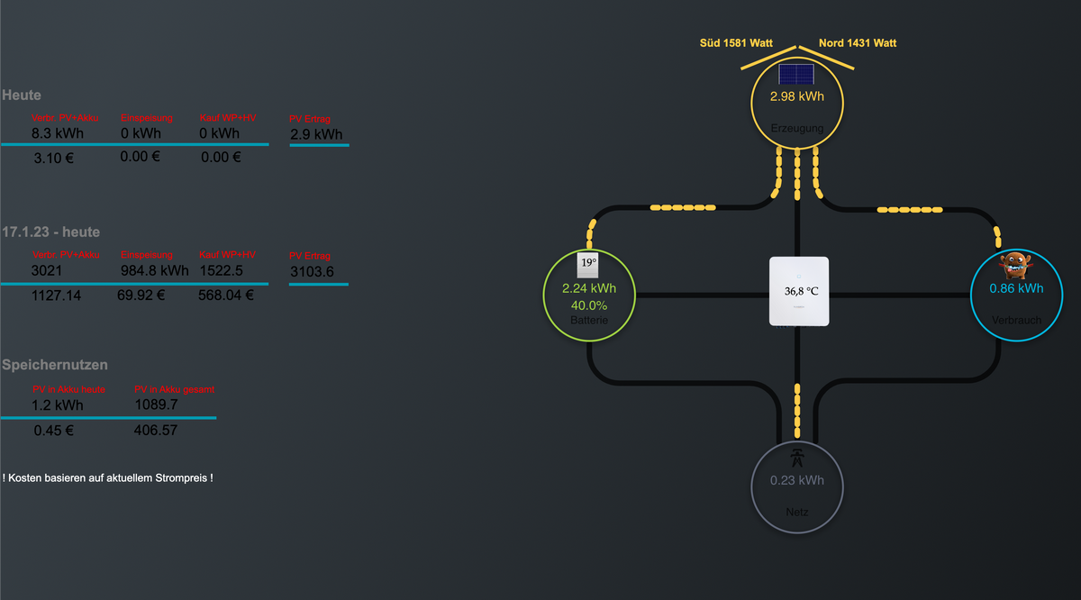

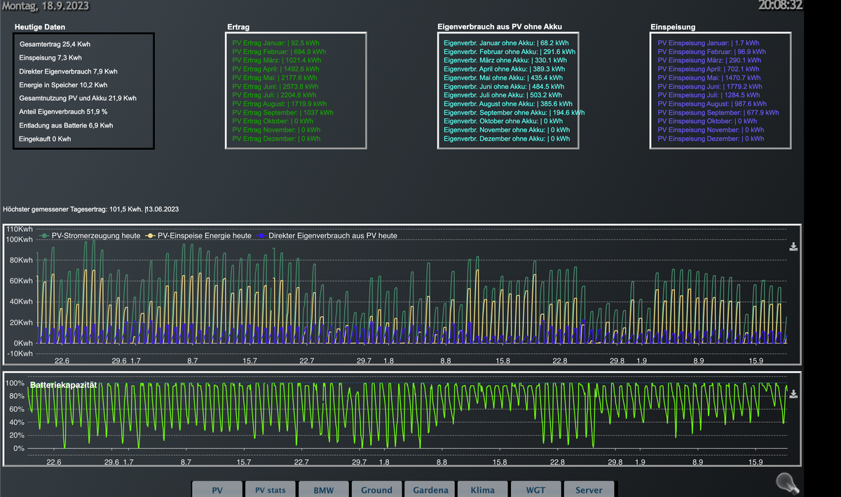

                                  Zum Darstellen der Erträge mache ich mir Auswertungen "pro Tag", "pro Monat" und "pro Jahr". Hier will ich mal die Auswertung "pro Tag" darstellen, die anderen kann man ja davon ableiten
                                  • 13.3.2023 - Tippfehler im DaySwitch korrigiert
                                  • 12.3.2023 - Habe meine eigenen DataPoint und Variablennamen überarbeitet. Deshalb alle Scripte ausgetauscht
                                  • 11.3.2023 - Rechnung der Verluste aus Batterie Charge/Discharge

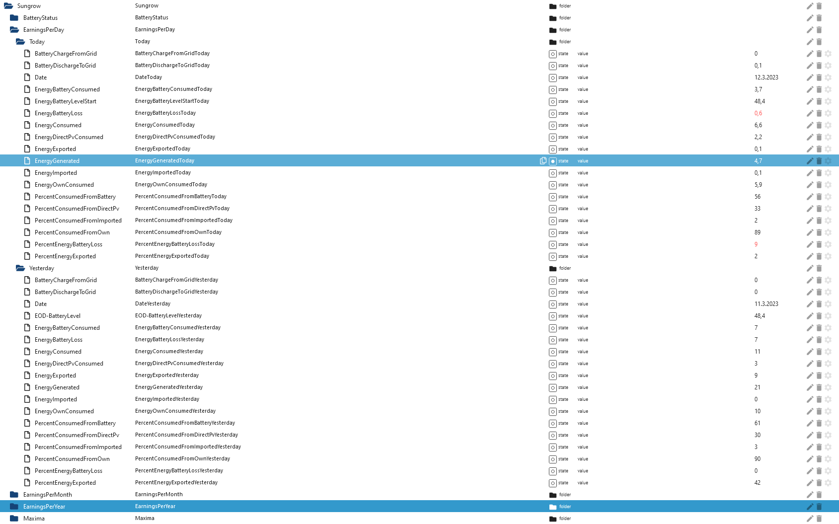

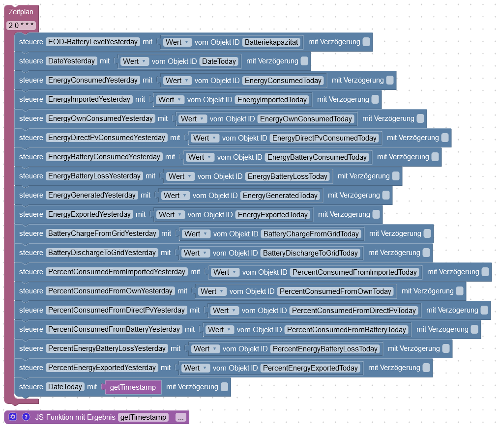

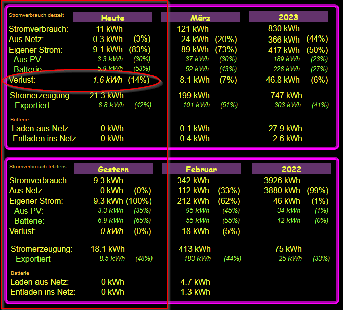

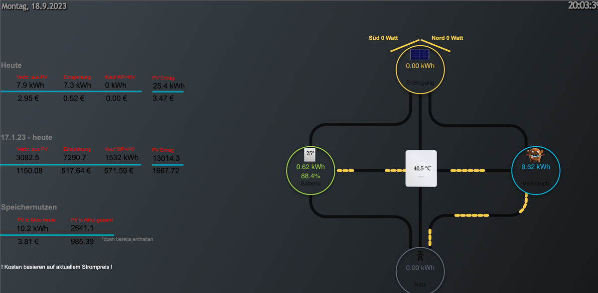

                                  Idee: Über VIS will ich sehen, wie sich der tägliche Verbrauch gestaltet. Ich stelle dabei den heutigen Tag, dem gestrigen "gegenüber". "Gegenüber" in Anführungszeichen, weil ich sie untereinander darstelle. Denn ich will dasselbe Bild auf Computer, IPad und Handy darstellen. Nebeneinander müsste ich auf dem Handy hin und her scrollen.
                                  So sieht derzeit das Gesamtbild aus:
                                  Die Datenpunkte sehen so aus:
                                  Es sind Datenpunkte dabei, die ich anderswo oder auch nicht mehr verwende. Da muss ich mal aufräumen!
                                  Setup der Datenpunkte mache ich wieder mit einem TypeScript-Programm. Das ist recht nützlich. Ich habe schon ein paarmal alles platt gemacht und neu angefangen. Jeden Datenpunkt einzeln zu definieren ist nervig.

                                  doCreateStateNumber(prefix, "PercentEnergyExported", "Yesterday", prevPercentEnergyExported);
                                  * Today
                                  let nowDate:string = new Date().toLocaleDateString('de-DE');
                                  let nowEnergyBatteryLevelStart:number = 48.4;
                                  let nowEnergyConsumed:number = 0;
                                  let nowEnergyImported:number=0;
                                  let nowEnergyOwnConsumed:number=0;
                                  let nowEnergyDirectPvConsumed:number=0;
                                  let nowEnergyBatteryConsumed:number=0;
                                  let nowEnergyGenerated:number = 0;
                                  let nowEnergyExported:number = 0;
                                  let nowEnergyBatteryLoss:number = 0;
                                  let nowBatteryChargeFromGrid:number = 0;
                                  let nowBatteryDischargeToGrid:number = 0;
                                  let nowPercentConsumedFromImported:number = 0;
                                  let nowPercentConsumedFromOwn:number = 0;
                                  let nowPercentConsumedFromDirectPv:number = 0;
                                  let nowPercentConsumedFromBattery:number = 0;
                                  let nowPercentEnergyBatteryLoss:number = 0;
                                  if (nowEnergyConsumed > 0) {
                                  	nowPercentConsumedFromImported = nowEnergyImported * 100 / nowEnergyConsumed;
                                  	nowPercentConsumedFromOwn = nowEnergyOwnConsumed * 100 / nowEnergyConsumed;
                                  	nowPercentConsumedFromDirectPv = nowEnergyDirectPvConsumed * 100 / nowEnergyConsumed;
                                  	nowPercentConsumedFromBattery = nowEnergyBatteryConsumed * 100 / nowEnergyConsumed;
                                  	nowEnergyBatteryLoss = nowEnergyBatteryLoss * 100 / nowEnergyConsumed;
                                  let nowPercentEnergyExported:number = 0;
                                  if (nowEnergyGenerated > 0) {
                                  	nowPercentEnergyExported = nowEnergyExported * 100 / nowEnergyGenerated;
                                  prefix = '0_userdata.0.Sungrow.EarningsPerDay.Today.';
                                  doCreateStateString(prefix, "Date", "Today", nowDate);
                                  doCreateStateNumber(prefix, "EnergyBatteryLevelStart", "Today", nowEnergyBatteryLevelStart, 1);
                                  doCreateStateNumber(prefix, "EnergyConsumed", "Today", nowEnergyConsumed);
                                  doCreateStateNumber(prefix, "EnergyImported", "Today", nowEnergyImported);
                                  doCreateStateNumber(prefix, "EnergyOwnConsumed", "Today", nowEnergyOwnConsumed);
                                  doCreateStateNumber(prefix, "EnergyDirectPvConsumed", "Today", nowEnergyDirectPvConsumed);
                                  doCreateStateNumber(prefix, "EnergyBatteryConsumed", "Today", nowEnergyBatteryConsumed);
                                  doCreateStateNumber(prefix, "EnergyBatteryLoss", "Today", nowEnergyBatteryLoss);
                                  doCreateStateNumber(prefix, "EnergyGenerated", "Today", nowEnergyGenerated);
                                  doCreateStateNumber(prefix, "EnergyExported", "Today", nowEnergyExported);
                                  doCreateStateNumber(prefix, "BatteryChargeFromGrid", "Today", nowBatteryChargeFromGrid);
                                  doCreateStateNumber(prefix, "BatteryDischargeToGrid", "Today", nowBatteryDischargeToGrid);
                                  doCreateStateNumber(prefix, "PercentConsumedFromImported", "Today", nowPercentConsumedFromImported);
                                  doCreateStateNumber(prefix, "PercentConsumedFromOwn", "Today", nowPercentConsumedFromOwn);
                                  doCreateStateNumber(prefix, "PercentConsumedFromDirectPv", "Today", nowPercentConsumedFromDirectPv);
                                  doCreateStateNumber(prefix, "PercentConsumedFromBattery", "Today", nowPercentConsumedFromBattery);
                                  doCreateStateNumber(prefix, "PercentEnergyBatteryLoss", "Today", nowPercentEnergyBatteryLoss);
                                  doCreateStateNumber(prefix, "PercentEnergyExported", "Today", nowPercentEnergyExported);
                                  function doCreateStateNumber(prefix:string, datapoint:string, nameSuffix:string, value:number, decimals:number=0) {
                                  	createState(prefix + datapoint, iobGlbl_roundToDecimals(value, decimals) , {
                                  		type: 'number',
                                  		role: 'value'
                                  function doCreateStateString(prefix:string, datapoint:string, nameSuffix:string, value:string) {
                                  	createState(prefix + datapoint, value, {
                                  		type: 'string',
                                  		role: 'value'
                                  Dann habe ich noch ein Blockly für den Tageswechsel (läuft täglich, wie man sehen kann, um 23:59 Uhr):
                                  Hier das XML-Unload des Blockly: DaySwitch.blockly
                                  Und natürlich ein Script, dass unter Tage die Sicht auf den laufenden Tag aktuell hält. Auch das ist wieder ein TypeScript. Ich finde dafür Blockly doch zu unhandlich.

                                  • 9.3.2023 - 20:00: Berechnung "energyOwnConsumption" korrigiert
                                  Dieses Script ruft eine Function auf ("ioGlbl_roundToDecimals") mit der die errechnete Zahl auf die gewünschte Anzahl Nachkommastellen gerundet wird. Ich habe die bei mir als "Globale Funktion" definiert (d.h. in den Ordner "global"). Man kann Sie aber auch einfach direkt an das EarningsPerDay-Script oben anhängen.
                                  Die Kalkulationen habe ich jetzt auch in eine "Function" ausgelagert. Damit kann ich sie bei den EarningsPerMonth und EarningsPerYear einfach wiederverwenden - getreu dem Motto DRY (Don't repeat yourself).

                                        App:
                                        Die Daten der App nachzustellen wäre evtl. ein anderes Thema hier im Forum z.B. https://forum.iobroker.net/post/972129
                                        Die App ist extrem umfangreich.
                                        Ich habe nur Teile die mich interessieren nachgebildet, die Visualisierung der App in IoBroker VIS mit dem Energieflussadapter andere Dinge in einer VIS
                                        die mich interessieren z.B. so

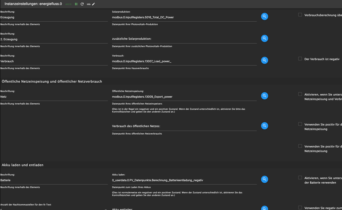

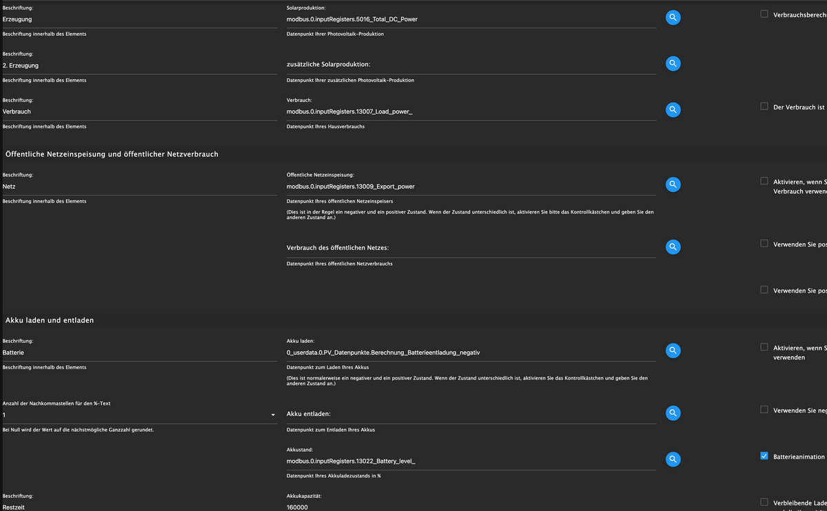

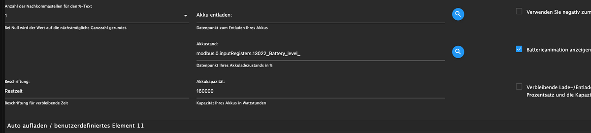

                                          kklaus @MRaioBroker last edited by

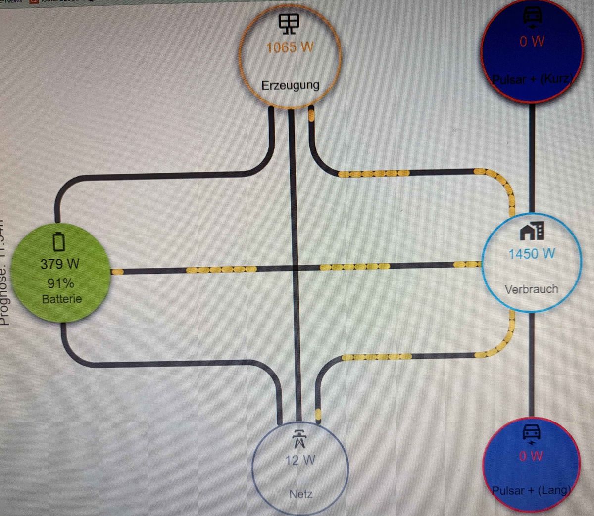

                                          @mraiobroker Danke, ich stehe noch sehr am Anfang und habe nun erstmal alle Systeme eingebunden so dass sie Daten liefern.
                                          Den Energieflussadapter habe ich auch installiert, er läuft aber noch nicht mit den richtigen Daten und meine bisherigen Versuche zur Visualisierung und Steuerung sind noch sehr "rudimentär"!
                                          Welche Datenpunkte setzt Du im Energieflussadapter ein?
                                            MRaioBroker @kklaus last edited by
                                            @kklaus
                                            Du musst berechnen, ob die Batterie be oder entladen wird, dass kann Modbus so nicht
                                            Datenpunkt berechnen Skript
                                              <variables>
                                                <variable id="(ocA``hXb:ASln87_[5i">PV Akku Be- oder Entladung</variable>
                                              </variables>
                                              <block type="on_ext" id="ehBZF8`0,PKLSMKg__PB" x="-2012" y="-487">
                                                <value name="OID0">
                                                  <shadow type="field_oid" id="0m^saRA]WjVCQ`9A%2n8">
                                                    <field name="oid">modbus.0.inputRegisters.13007_Load_power_</field>
                                                  <block type="variables_set" id="F`@4}oyq-b-2|/kYbR$U">
                                                    <field name="VAR" id="(ocA``hXb:ASln87_[5i">PV Akku Be- oder Entladung</field>
                                                      <block type="math_arithmetic" id="1Zv4~dL0,_aGpt}7[_kP">
                                                          <shadow type="math_number" id="d[QgpJU-{V|[)Y8g,,:@">
                                                            <field name="NUM">1</field>
                                                          <block type="math_arithmetic" id="5||kb1lHC-qwY!85c3KH">
                                                              <shadow type="math_number" id="lWjzQ^1^A)~nyY4K}k/%">
                                                              <block type="get_value" id="v|oqCDrxh=7lS_fPh~*[">
                                                                <field name="OID">modbus.0.inputRegisters.5016_Total_DC_Power</field>
                                                              <shadow type="math_number" id="hMTHE%-|Fip{Z1M$2d7y">
                                                              <block type="get_value" id="pQL:D)uc#*C|yW94;;1U">
                                                                <field name="OID">modbus.0.inputRegisters.13007_Load_power_</field>
