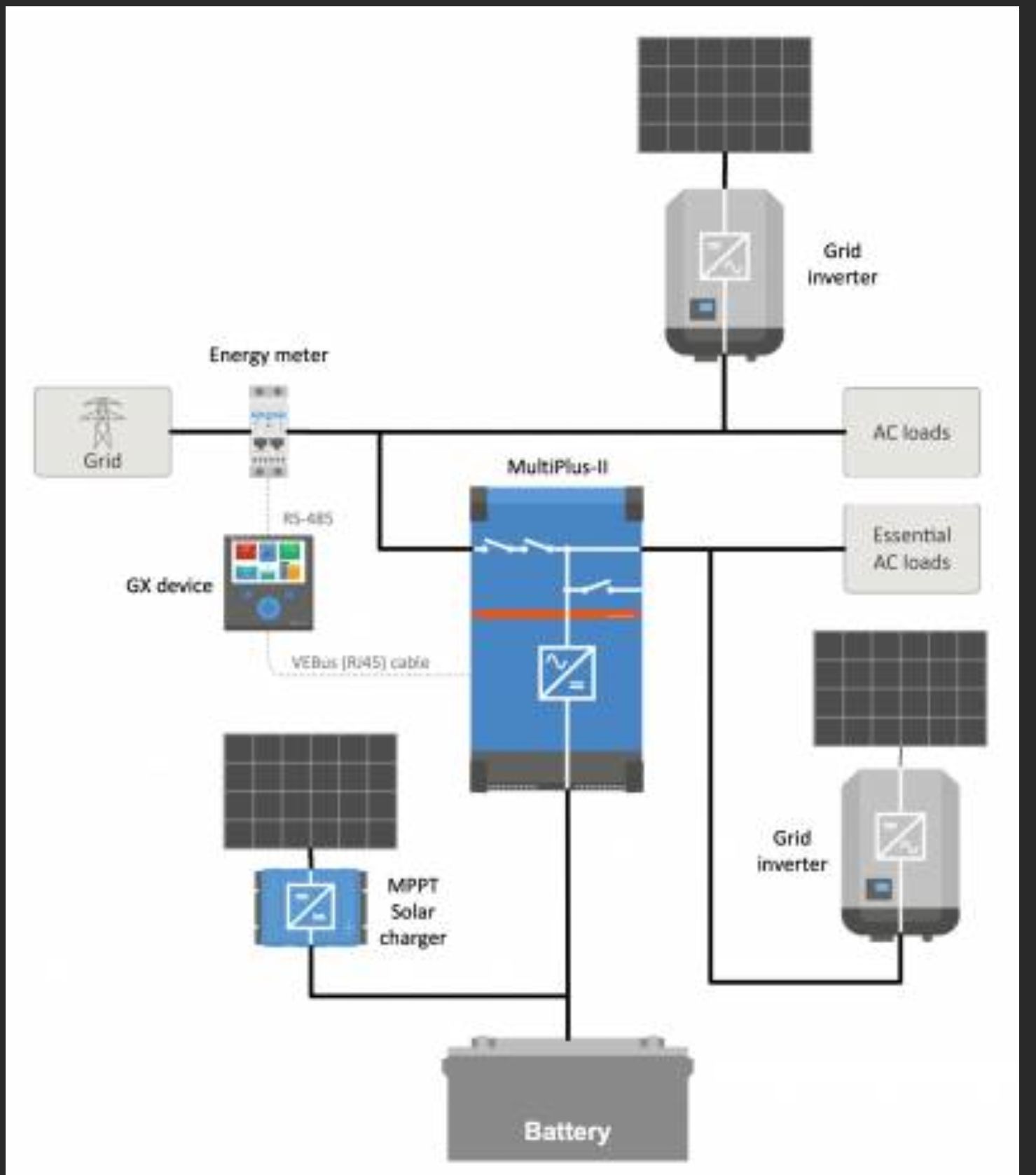

                              Homoran Global Moderator Administrators @mcm1957 last edited by
                              @mcm57 sagte in Notstrom erkennen:
                              nur da würde wohl die Wärmepumpe NICHT an essential load hängen.
                              bei mir schon 🙂
                              ich will ja auch im potenziellen Blackout nicht frieren.
                              Aber dann muss man Maßnahmen ergreifen, dass sie nicht so viel Strom zieht, wie normal.
                              Am besten automatisiert.
                              Ich kann es schon nachvollziehen.
                              falls es bei @Chris777 ähnlich laufen sollte und er kein Victron ESS hat (hier kann über modbus der Notstromstatus ausgelesen werden) müsste er auf der AC in Seite ein Relais montieren, das bei Stromausfall abfällt, was zu detektieten wäre
                                      Wenn ich das so ansehe ist das eine (automatische?) Umschaltung der nachgeschalteten Installation von Netz auf Batterie (aka Notstrom).
                                      jepp! das ist extern das, was Victron in dem Multiplus II integriert hat.
                                      allerdings ist das formal korrekt ERSATZstrom, weil vollwertiger Stromersatz.
                                      • mcm1957
                                        mcm1957 @Homoran last edited by
                                        Ok, wenn jemand dann aber nicht so wie du einen Batteriespeicherraum hat macht es wahrscheinlich wenig Sinn ALLES hinter den Umschalter zu hängen. Aber wenn doch gehe ich davon aus dass so ein Umschalter selbst Statusinformationen liefern kann - zumindest via potenzialfreiem Kontakt. Wobei ein Blick in die Installationsanleitung den Eindruck hinterläßt dass die Logik primär im Wechselrichter abläuft. Ev. kann man ja dort die Infos via modbus o.ä. abgreifen
