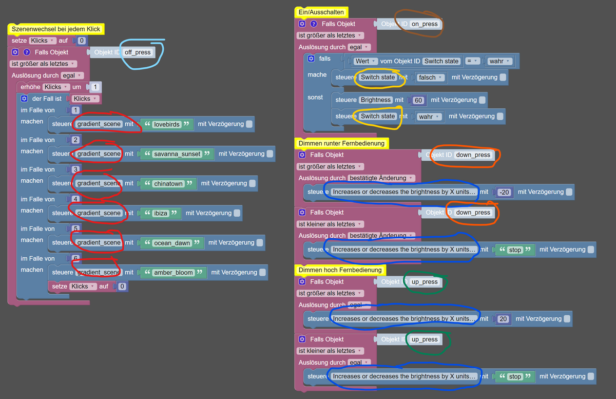

            Solear last edited by
            Anbei mal ein Beispiel. Das ist für das Kaminlicht nötig. Eine Lichtschlange und eine Fernbedienung.
            Wenn ich das Prinzip auf ein anderes Zimmer kopiere (Licht Küche, Licht Büro, ...) muss ich 18 Objekte anklicken und neu auswählen (alle eingekreist).
            Es wäre doch einfacher, ich würde oben einmalig das Objekt "gradient_scene" festlegen, und unten dann darauf zugreifen. Dann brauche ich nur für jedes Zimmer einmal die passenden Objekte auswählen statt mich zu Tode zu klicken.

                paul53 @Solear last edited by paul53
                @solear sagte: Beispiel.
                1. Pro Datenpunkt nur einen Trigger verwenden und innerhalb des Triggers die Fallunterscheidung machen
                2. Variablen verwenden und erst zum Schluss den Variablenwert in den Datenpunkt schreiben

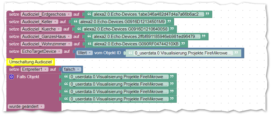

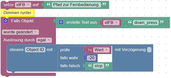

                  • BananaJoe
                    BananaJoe Most Active @paul53 last edited by BananaJoe
                    @paul53 sagte in Objekte einmalig definieren:
                    @homoran sagte: Schön wäre es auch, wenn man die ID in den Blöcken eintippen/ (kopieren und ändern) könnte
                    Die Blöcke, mit denen es geht, gibt es: Schreiben und
                    An die Trigger kann man auch einen Textblock mit der ID binden.
                    an alle Blöcke die ein Objekt zum anhängen haben (Falls Objekt z.B. ) kann man auch einfach ein Textfeld dranhängen und dort die ID als Text einfügen.

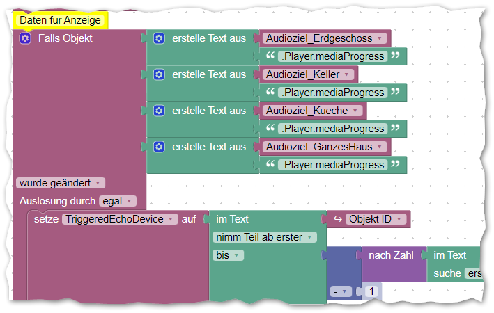

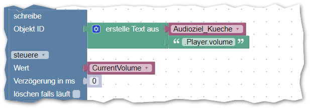

                    Sogar Text verketten:
                    So muss ich bei mir nur eine Variable ändern ohne das Gerät im ganzen Skript überall zu ersetzen.
                    Lesbarer finde ich das auch
                    Bei einem Mehrfachtrigger
                    bekommt man über Object ID heraus welcher es war
