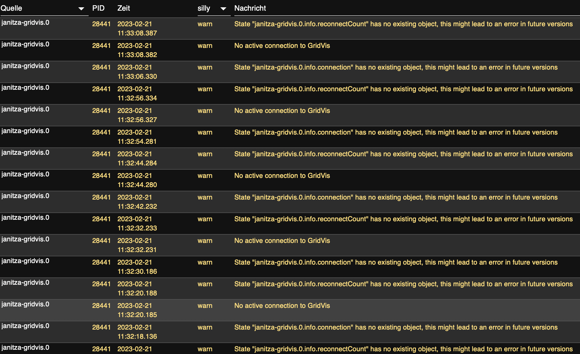

      Hallo Forumgemeinde,
      ich habe janitza-gridvis installiert und direkt wieder deinstalliert.
      Fragt mich nicht wieso ich es installiert habe, brauchte es jedenfalls nicht.
      Wenig später habe ich dann festgestellt das jede Sekunde im Protokoll Warnung ausgegeben wird.
      Ich habe wie gesagt den Adapter deinstalliert, weder Instanzen noch Objekte sind aufgeführt.
      Würde mich freuen wenn Ihr mir helfen könntet das Thema abzustellen.
      Fehlernachrichten:
      • No active connection to GridVis
      • State "janitza-gridvis.0.info.reconnectCount" has no existing object, this might lead to an error in future versions
      • State "janitza-gridvis.0.info.connection" has no existing object, this might lead to an error in future versions
      Beste Grüße und Danke im Voraus
      master_jo1
      Anbei ein Screenshot: (Bilder erzählen mehr als 1000 Worte)

        @master_jo1 Noch mehr erzählen würde es wenn der Log Text als Text in Code Tags </> eingefügt gepostet wäre. So, Mobil, leider nicht zu entziffern.
          master_jo1 @wendy2702 last edited by
          @wendy2702
          Anbei als Code
          Beste Grüße

                          • wendy2702
                            wendy2702 @master_jo1 last edited by
                            @master_jo1 Hast du nach löschen den Server mal neu gestartet?
                            cd /opt/iobroker
                            npm ls
                              @wendy2702 said in janitza-gridvis.0 erzeugt Protokolleinträge (sekündlich):
                              cd /opt/iobroker
                              npm ls
                              ja soeben gemacht anbei der LOG und weiterhin werde ich mit Einträgen überhäuft.
                              ich kann es mir nicht erklären.
                              iobroker@iobroker:/opt/iobroker $ npm ls
                              iobroker.inst@3.0.0 /opt/iobroker
                              ├── buffer-shims@1.0.0 extraneous
                              ├── futoin-hkdf@1.4.3 extraneous
                              ├── homebridge-plugin-wrapper@3.2.0 extraneous
                              ├── iobroker.admin@6.3.5
                              ├── iobroker.backitup@2.5.12
                              ├── iobroker.discovery@3.1.0
                              ├── iobroker.ham@5.3.1
                              ├── iobroker.history@2.2.4
                              ├── iobroker.hue@3.7.1
                              ├── iobroker.iot@1.14.2
                              ├── iobroker.jarvis@3.1.2
                              ├── iobroker.javascript@6.1.4
                              ├── iobroker.js-controller@4.0.24
                              ├── iobroker.net-tools@0.2.0
                              ├── iobroker.ping@1.5.3
                              ├── iobroker.vis-icontwo@0.90.0
                              ├── iobroker.vis-inventwo@3.3.1
                              ├── iobroker.vis@1.4.15
                              ├── iobroker.web@4.3.0
                              ├── mock-require@3.0.3 extraneous
                              ├── node-persist@0.0.11 extraneous
                              ├── q@1.1.2 extraneous
                              ├── remove-trailing-separator@1.1.0 extraneous
                              └── string-argv@0.3.1 extraneous
                              2023-02-21 15:11:15.778 - warn: janitza-gridvis.0 (28441) No active connection to GridVis
                              2023-02-21 15:11:15.782 - warn: janitza-gridvis.0 (28441) State "janitza-gridvis.0.info.reconnectCount" has no existing object, this might lead to an error in future versions
                              2023-02-21 15:11:25.781 - warn: janitza-gridvis.0 (28441) State "janitza-gridvis.0.info.connection" has no existing object, this might lead to an error in future versions
                              2023-02-21 15:11:27.834 - warn: janitza-gridvis.0 (28441) No active connection to GridVis
                              2023-02-21 15:11:27.839 - warn: janitza-gridvis.0 (28441) State "janitza-gridvis.0.info.reconnectCount" has no existing object, this might lead to an error in future versions
                              • wendy2702
                                @master_jo1 sagte in janitza-gridvis.0 erzeugt Protokolleinträge (sekündlich):
                                iobroker
                                Ein user "iobroker" ist eine schlechte wahl. Der wird von iobroker schon erstellt und verwendet.
                                Lege dir einen eigenen an und nutze den.
                                dann
                                iob stop
                                iob fix
                                iob start
                                iob diag
                                Ausgaben bitte hier posten.
                                  @wendy2702
                                  habe die 4 Befehle ausgeführt
                                  Die Protokolleinträge werden nicht mehr erzeugt.
                                  Vermutlich war da wohl noch ein Job am laufen der in Endlosschleife mit geringem Polling gesetzt war
                                  Danke für deine Unterstützung
                                  • wendy2702
                                    @master_jo1 OK.
                                    Dann editiere bitte deinen ersten Beitrag und setze ein [Gelöst] vor die Überschrift.
                                    Leg dir einen anderen User an falls noch nicht gemacht, sonst bekommst du auf kurz oder lang wieder Probleme.
