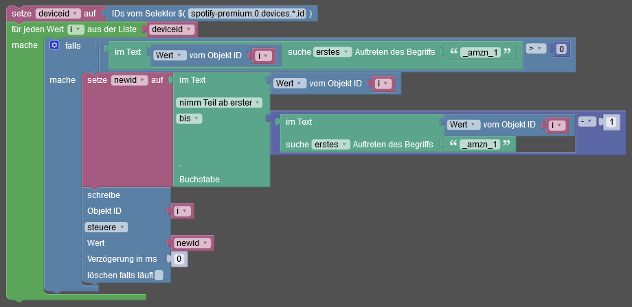

          • DJMarc75
            DJMarc75 @MichiC00 last edited by DJMarc75
            @michic00
            Da es anscheinen mit der ID-Auflösung seitens Spotify von Amazondevices hakt hab ich das jetzt fürs Erste mal so umgesetzt:
            ... und noch als JavaSkript:
            var deviceid, i, newid;
            deviceid = Array.prototype.slice.apply($("spotify-premium.0.devices.*.id"));
            for (var i_index in deviceid) {
              i = deviceid[i_index];
              if (getState(i).val.indexOf('_amzn_1') + 1 > 0) {
                newid = getState(i).val.slice(0, parseFloat((getState(i).val.indexOf('_amzn_1') + 1)) - 1);
                setStateDelayed(i, newid, false, parseInt(((0) || "").toString(), 10), false);
            Ist zwar nicht die feinste Lösung und es kommen natürlich einmalig Warnmeldungen im LOG wenn das Skript gestartet wird aber es klappt zumindest...
            Bin gespannt ob sich da Spotify und Amazon zeitnah einigen können 🙂
            edit: Skript muss nach Adapterneustart immer neu gestartet werden

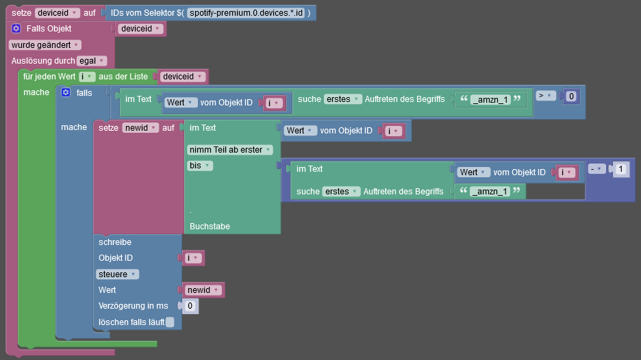

              • DJMarc75
                @michic00 sagte in Spotify "use for playback" Error 404:
                ach kurzer Zeit sind Sie wieder auf dem Ursprungszustand
                ja, eben festgestellt... bei mir alle 10 Sek wie ich die Einstellungen im Adapter habe:
                on({id: [].concat(deviceid), change: "ne"}, async function (obj) {
                  let value = obj.state.val;

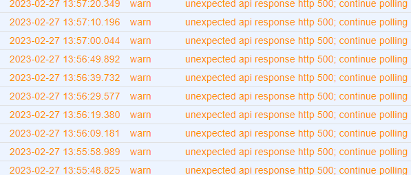

                So wird jedesmal wenn die originalen IDS geschrieben werden diese sofort wieder geändert - aber das LOG wird halt zugemüllt 😉
                edit: hab mal den Intervall auf 3600 Sekunden gestellt.
                Abfragen was grad läuft mach ich eh über den AlexaAdapter.
