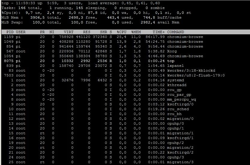

                  @endurance sagte in Hardware für VIS Display:
                  Ist die Performance des Pi s zu schlecht, dass es beim Seitenwechsel im VIS immer zu einem ca. 2 sekündigen Delay kommt. (am iPad oder via Windows habe ich das nicht)
                  Verzögerung ist bei mir ebenfalls ein paar Sekunden.
                  Hardware: 24" Dell Touchscreen, Rspi4 4GByte, Chromium, direkte LAN-Verbindung.
                  Lt. top gibt es aber m.E. keine Auffälligkeiten?:
                  Ich habe aber keinen Bewegungsmelder dran, sondern muss den Touchscreen mit "Antippen" aufwecken.
                  Nach einer gewissen Zeit ohne Bedienung geht er wieder in den Energiesparmodus, d.h. der Screen wird schwarz.
                  liv-in-sky wendy2702 2 Replies Last reply Reply Quote 0
                  • liv-in-sky
                    liv-in-sky @joergeli last edited by
                    @joergeli findest du 25% nicht auch viel für einen browser ?
                    joergeli 1 Reply Last reply Reply Quote 0
                    • joergeli
                      joergeli @liv-in-sky last edited by
                      @liv-in-sky sagte in Hardware für VIS Display:
                      Naja, ist ja nur 'ne Momentaufnahme. Das schwankt so zwischen 17-25%.
                      Welcher Browser würde sich den besser eignen, auch in Bezug auf Performance bei ViewWechsel?
