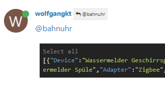

                @bahnuhr
                [{"Device":"Wassermelder Geschirrspüler","Adapter":"Zigbee","Battery":"100%","Signal strength":"100%","Last contact":"18:53 Uhr","Status":"Online"},{"Device":"Wassermelder Spüle","Adapter":"Zigbee","Battery":"100%","Signal strength":"100%","Last contact":"18:30 Uhr","Status":"Online"},}]
                Also Widget habe ich die json Table verwendet. die json soll aufgeteilt werden damit ich sie neben einander darstellen kann. Scrollen wollte ich vermeiden.

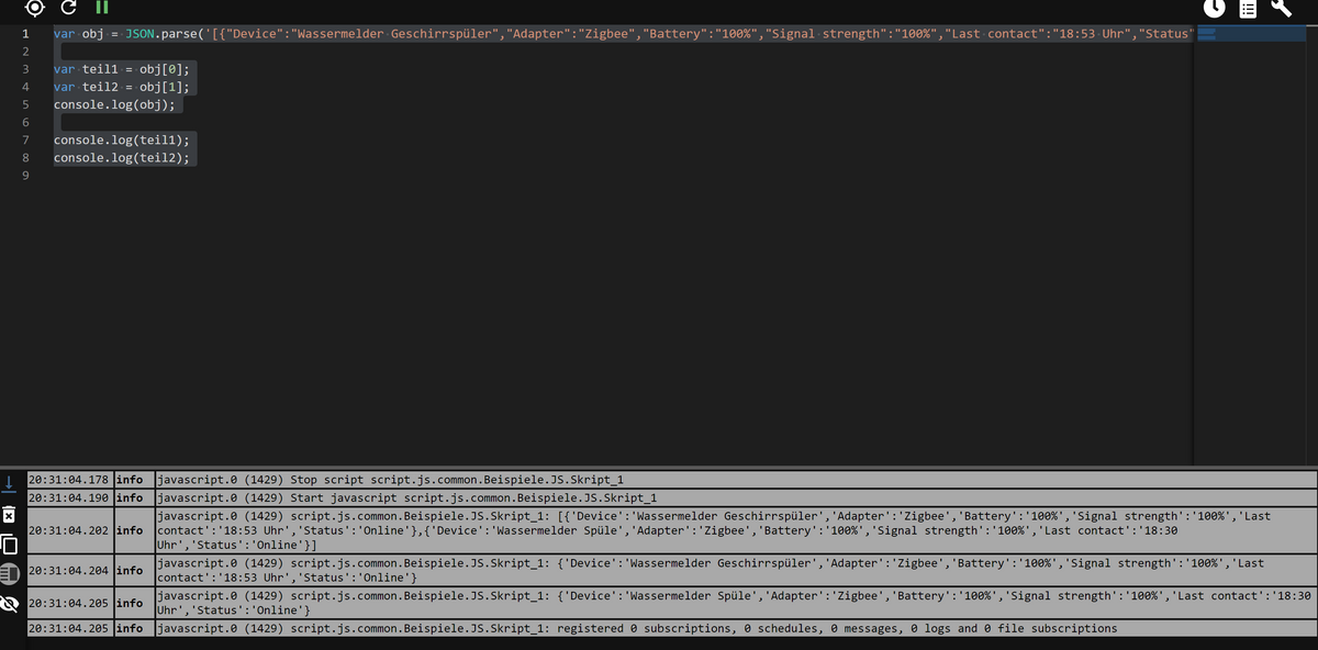

                                    @wolfgangkt Ich weiss ja nicht was für eine Logikmaschine du benutzt, aber wenn das ein Array von Objekten ist - dann greifst Du einfach über den Index zu.
                                    var obj = JSON.parse('[{"Device":"Wassermelder Geschirrspüler","Adapter":"Zigbee","Battery":"100%","Signal strength":"100%","Last contact":"18:53 Uhr","Status":"Online"},{"Device":"Wassermelder Spüle","Adapter":"Zigbee","Battery":"100%","Signal strength":"100%","Last contact":"18:30 Uhr","Status":"Online"}]');
                                    var teil1 = obj[0];
                                    var teil2 = obj[1];
                                    console.log(obj);
                                    console.log(teil1);
                                    console.log(teil2);
                                    Sprich der Index Deines Objektes bestimmte die Zeilen und welche im Objekt. Sprich Du musst halt einen Pointer machen, der immer x Zeilen ausgibt.
                                    Wenn Du halt 5 oder 6 Objekte in einem Array brauchst - dann läufst Du halt in einer Schleife da durch oder Du nutzt JSONATA und machst kleinere Arrays.
