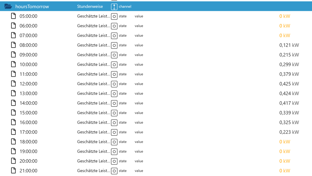

      ich habe den PVforecast Adapter laufen, welcher mir für den Folgetag anzeigt, wie groß die zu erwartende PV-Leistung stündlich ist:
      Ich möchte nun gerne ein Blockly Script bauen, morgens zum Sonnenaufgang prüft, an welchem Zeitpunkt die maximale PV-Leistung prognostiziert wird.
      Ich hänge also fest, das Maximum aus den Datenpunkten zu finden und den zugeordneten Zeitpunkt zu finden. Diesen Zeitpunkt könnte man einer Variable übergeben und sie dann als Trigger nutzen, um die Warmwassererzeugung bei der Wärmepumpe zu starten.

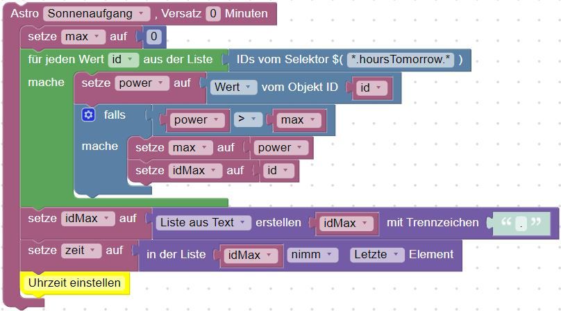

        paul53 @Arni_Banone last edited by
        @arni_banone sagte: prüft, an welchem Zeitpunkt die maximale PV-Leistung prognostiziert wird.
          Arni_Banone @paul53 last edited by
          Mega!!! Vielen Dank schon mal dafür.
          Das Script läuft und findet die richtige Uhrzeit. Ich lasse diese testweise aus der Variablen "zeit" in das Objekt "zeit" schreiben, in welchem sie dann folgendermaßen steht: 12:00:00

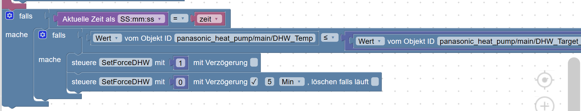

          Nun vergleiche ich die aktuelle Uhrzeit mit der Uhrzeit, die in der Variablen "zeit" gespeichert ist, der Trigger wird aber leider nicht ausgelöst.
          Die innere Bedingung (Istwert mindestens 3°C kleiner als Sollwert) ist erfüllt, Solltemp war 50°C und Istwert war 45°C zum Zeitpunkt des erhofften Triggers.
          Ich vermute, die Zeitformate aus "aktuelle Zeit" und der Variablen "zeit" stimmen entweder nicht überein oder lassen sich auf diese Weise nicht vergleichen.
          Hat noch jemand einen Tipp?
            @arni_banone sagte: Hat noch jemand einen Tipp?
            Es fehlt ein Trigger (Zeitplan).
              Peinlich 😄
              Habe es soeben mal mit einem kleinen Workaround getestet und nun wird die zeitliche Bedingung erfüllt und die Funktion ausgelöst.
              Bin gespannt, ob es morgen im Praxistest funktioniert.
              Vielen Dank nochmal!
