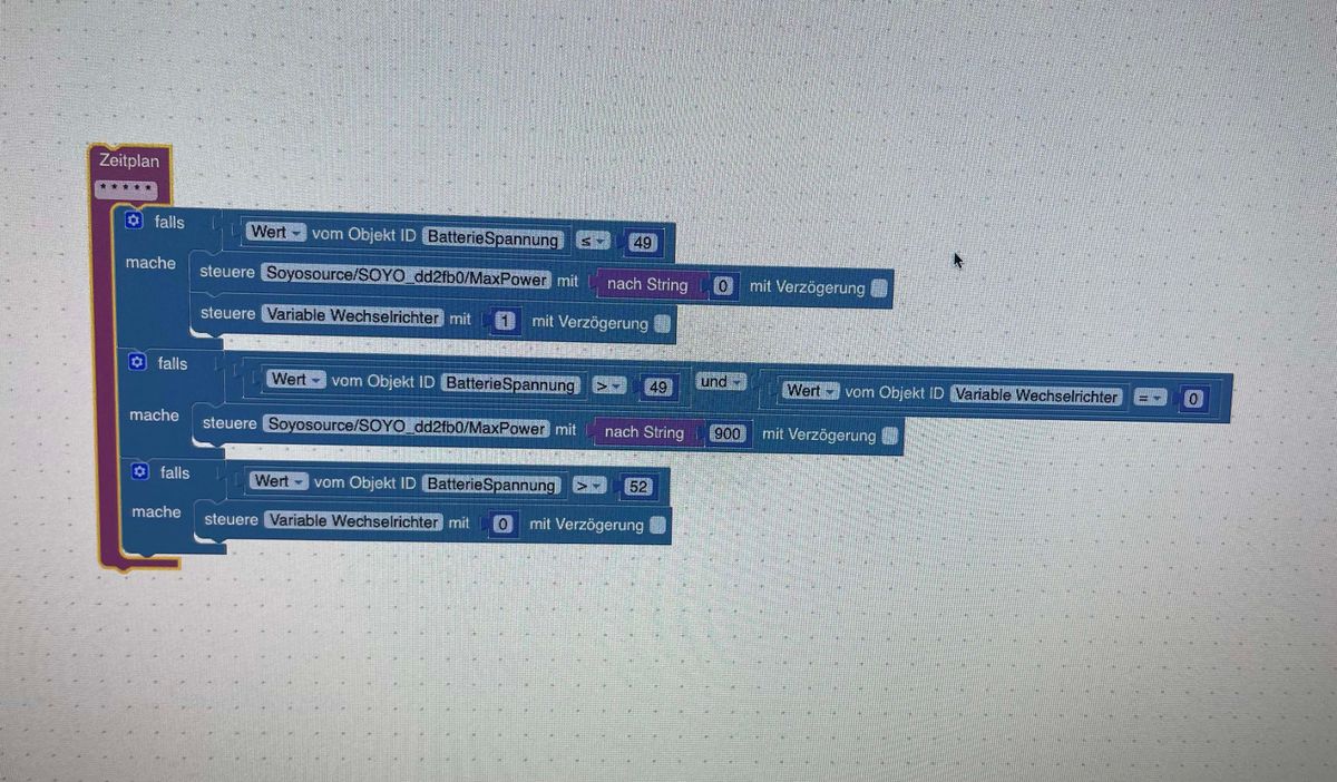

      Hallo Leute,
      ich möchte meinen Wechselrichter so steuern, dass er nicht permanent hin und her schaltet.
      Meine Idee ist, den Wechselrichter bei einer Spannung von unter 49V abzuschalten und bei 52V wieder einschalten. Sofern die Batteriespannung nicht unter 49V gefallen ist, soll der Wechselrichter auch zwischen 49V und 52V an sein.
      Mein Blockly wird jede Minute getriggert. Es funktioniert auch soweit. Aber die Datenpunkte werden permanent beschrieben. Das geht doch sicherlich auch einfacher.
      Danke schon mal vorab.

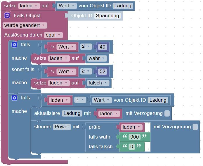

          @yoshi sagte: Datenpunkte werden permanent beschrieben.
          Prinzip eines 2-Punkt-Reglers, der nur sendet, wenn erforderlich:
          Auf Batteriespannung triggern.

              @yoshi sagte: setze habe ich irgendwie nicht im Blockly.
              Wird erst angeboten, nachdem die Variable erstellt wurde.
              Was bewirken die Datenpunkte "Variable Wechselrichter" und "Maxpower"? "Maxpower" erwartet einen String mit Zahlenwert?
              Y 1 Reply Last reply Reply Quote 0
              • Y
                Yoshi @paul53 last edited by
                Variable Wechselrichter dient nur dazu, dass ich weiss das die Spannung unter 49V gefallen ist. Dann soll er nicht gleich den Wechselrichter hochfahren wenn die Spannung wieder über 49V ist, sondern erst wenn die Batterie etwas geladen wurde und auf mindestens 52V ist.
                Mit Max Power steuer ich den Wechselrichter. 0W oder 900W
                  paul53 @Yoshi last edited by paul53
                  @yoshi sagte: Variable Wechselrichter dient nur dazu, dass ich weiss das die Spannung unter 49V gefallen ist.
                  Das ist ein eigener Datenpunkt? Weshalb als Zahl und nicht als "boolean"?
                  Habe es mal auf "boolean" geändert:
                  Y 2 Replies Last reply Reply Quote 0
