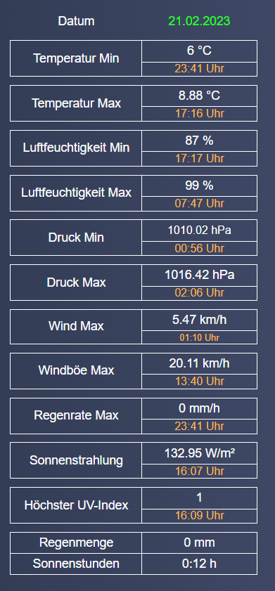

          Ziel ist es eine Tabelle zu haben wo immer die aktuellen werte drin stehen und ich später zusätlich über eine abfrage vom Datum die werte eines bestimmten Tages bekomme. So brauche ich nicht so viele verschieden Tabellen bzw. Views in meiner VIS einzubauen.
          So sieht die Tabelle jetzt aus, habe nur das script gekürzt damit es übersichtlicher ist.
            paul53 @Chris76e last edited by
            @chris76e sagte: So sieht die Tabelle jetzt aus
            Das ist aber nicht das Widget "JSON-Table"?
            Chris76e 1 Reply Last reply Reply Quote 0
            • Chris76e
              Chris76e @paul53 last edited by
              Nein das ist diese Javascript was eine html tabelle erzeugt.

                  @paul53 darum geht es ja nicht, es geht sich ja darum ob und wie man es hinbekommt das im JSON z.B. von heute (22.02.2023) immer die aktuellen werte der Datenpunkte stehen und diese dann um 23:58 Uhr gespeichert werden und ein neuer Datensatz anfängt. Das steht momentan da drinn
                      "date": "2023-02-21",
                      "tempMin": 6,
                      "tempMax": 8.88,
                      "humidityMin": 87,
                      "humidityMax": 99,
                      "pressureMin": 1010.02,
                      "pressureMax": 1016.42,
                      "windMax": 5.47,
                      "gustMax": 20.11,
                      "rainMax": 0,
                      "irradianceMax": 132.95,
                      "uvIndexMax": 1,
                      "rainDay": 0,
                      "sunshineToday": "0:12",
                      "lastChanged": {
                        "tempMin": "2023-02-21T22:41:33.982Z",
                        "tempMax": "2023-02-21T16:16:52.776Z",
                        "humidityMin": "2023-02-21T16:17:41.509Z",
                        "humidityMax": "2023-02-21T06:47:00.877Z",
                        "pressureMin": "2023-02-21T23:56:04.621Z",
                        "pressureMax": "2023-02-21T01:06:34.543Z",
                        "windMax": "2023-02-21T00:10:13.300Z",
                        "gustMax": "2023-02-20T12:40:57.043Z",
                        "rainMax": "2023-02-21T22:41:33.982Z",
                        "irradianceMax": "2023-02-21T15:07:33.333Z",
                        "uvIndexMax": "2023-02-21T15:09:56.304Z"

                      @paul53 Nein, für die HTML Tabelle ist ein anderes Script verantwortlich, hier mal das ganze script, ungekürzt das das json erzeugt und auch für täglich funktioniert

                                  @chris76e sagte: ne Tabelle
                                  Im Auswerte-Skript (HTML erstellen):
                                  // JSON auslesen
                                  const json = JSON.parse(getState(jsonDp).val)[0]; // nur das erste Objekt im Array verwenden
                                  Wenn das Array nur 1 Objekt enthalten soll, müssen Zeilen 58 bis 66 geändert werden in:
                                      let jsonData = [];
                                  Mit Zeile 69 wird das aktuelle Objekt angehängt, ist also nicht das erste, sondern das letzte.
