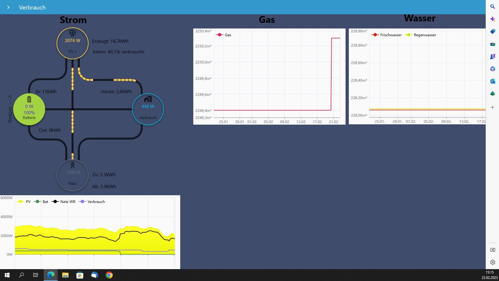

          StealthAngel @Codierknecht last edited by
          @codierknecht said in Bildlaufleisten in VIS?:
          Gar nicht - das sollte der Browser völlig allein hinkriegen.
          Hatte ich auch gehofft. Tut er aber nicht....
          Wenn ich den Browser auf 100% stelle sieht das so aus:
          Auf der Linken Seite sind eigentlich 3 Diagramme untereinander.
          Aber wie man sieht, keine Laufleisten 😞

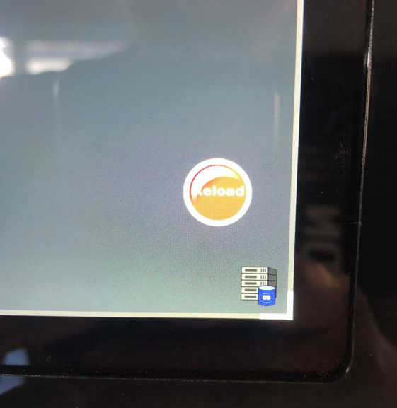

                            TimoWald @Codierknecht last edited by
                            @codierknecht Ich habe diese Bildlaufleisten auch. Bekomme sie nicht weg. Verschiedene Browser und Geräte probiert.
                                @codierknecht nein habe die Auflösung sogar schon runter gestellt. Habe zb 1350x900 versucht aber selbst da ist es so.

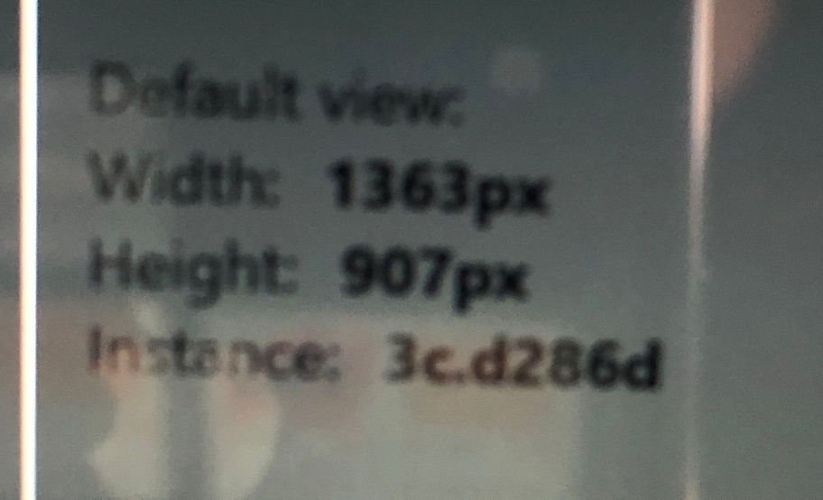

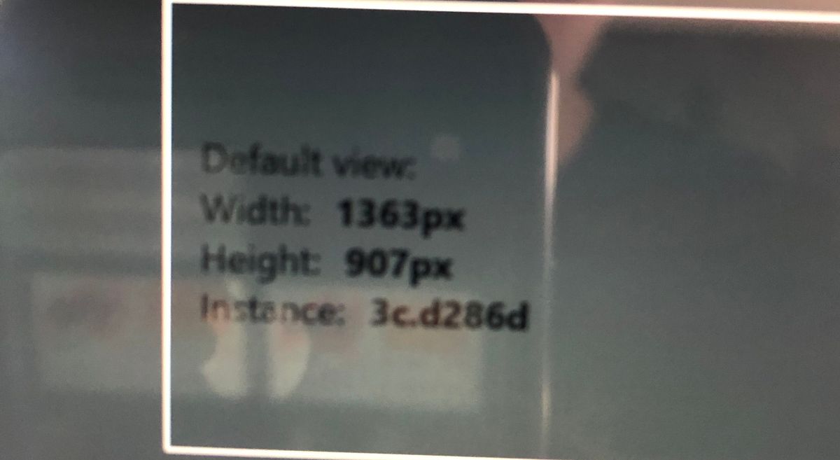

                                        TimoWald @Homoran last edited by
                                        @homoran Ich stelle hier für jede seit die Auflösung ein die mit das Tablet in der VIS2 zeigt, aber es gibt keine Änderung.

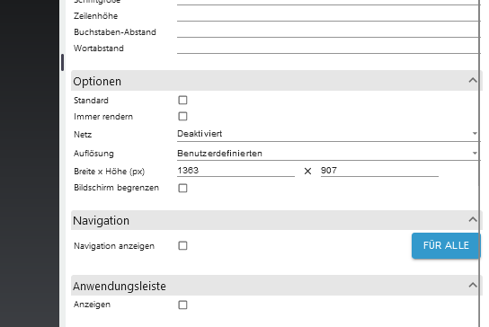

                                          Homoran Global Moderator Administrators @TimoWald last edited by
                                          @timowald sagte in [Gelöst] Bildlaufleisten in VIS?:
                                          wo ist das?
                                          Wenn du die Daten, die dir das Screen Resolution Widget anzeigst 7n vis unter Benutzerdefinierter Auflösung des Views eingibst, wird nur im Editor die Begrenzungsmarkierung angepasst.
                                            TimoWald @Homoran last edited by TimoWald
                                            @homoran Ja genau. und mit Meinen Widgets usw. bin ich in der Markierung. Aber ich habe immer noch eine Bildlaufleiste rechts und unten.
