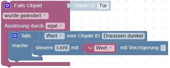

      Hallo
      Ich find meinen Fehler nicht. Wo denke ich falsch den das Licht geht nicht aus. Kann mir jemand helfen.
      Wal paul53 2 Replies Last reply Reply Quote 0
      • Wal
        Wal Developer @lars148 last edited by Wal
        @lars148 ,
        dein Skript wird nur einmal durchlaufen und zwar wenn du es startest.
        Du musst den Magnet als Trigger nehmen oder Daylight dark musst du dauernd ein und ausschalten.
          paul53 @lars148 last edited by paul53
          @lars148
          Wenn auf das Tor reagiert werden soll, muss der Datenpunkt "Magnet Rolltor" als Trigger dienen.
            lars148 @paul53 last edited by
            @paul53 Danke
              lars148 @Wal last edited by
              @wal Danke
