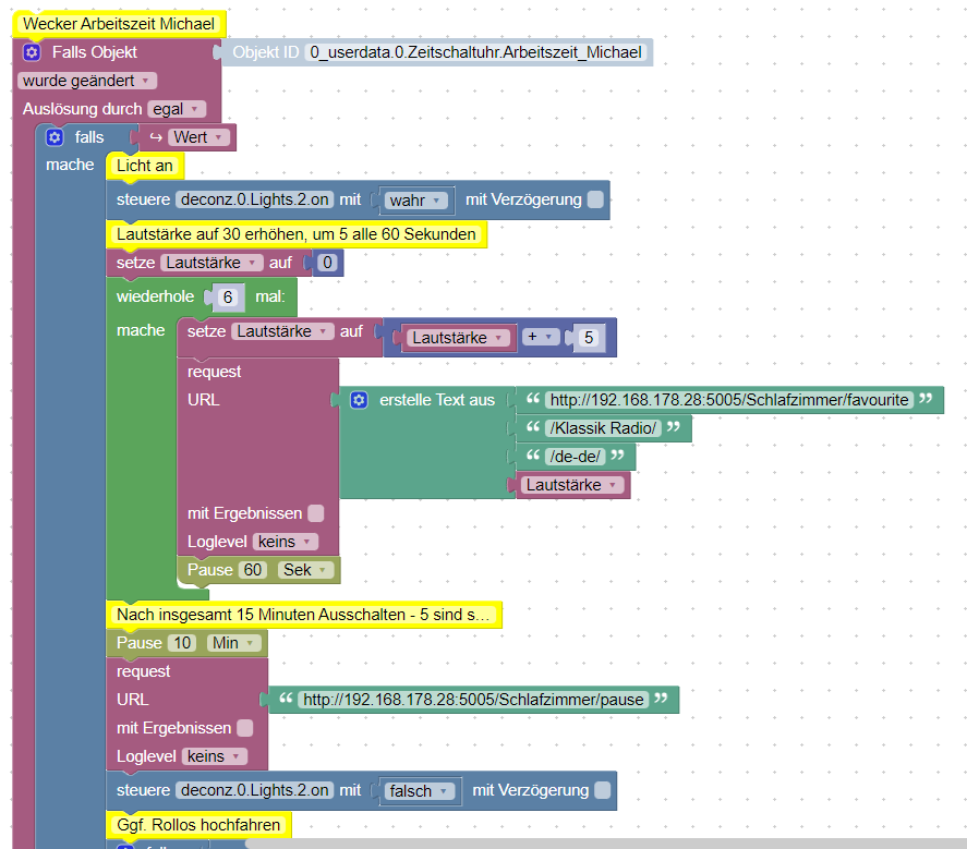

      ich habe folgendes vor:
      wenn der Trigger (Adapter Zeitschaltuhr) einsetzt, soll folgendes passieren:
      1. Das Licht soll angeschaltet werden.
      2. Zeitgleich soll die Musik angeschaltet werden (Sonos API). Alle 60 Sekunden soll die Lautstärke um 5 Prozent auf max 30 Prozent erhöht werden. Die Musik soll nach 15 Minuten komplett ausgeschaltet werden.
      3. Danach wird das Licht ausgeschaltet
      4. Rollos fahren je nach Helligkeit hoch bzw. es wird eine andere Lampe geschaltet.
      Der Punkt 4 scheint zu funktionieren.
      Probleme gibt es bei mir mit der Lautstärke. Diese wird nicht erhöht. Außerdem schaltet sich die Musik nicht aus.
      Würde bitte jemand über das Skript schauen und ggf. dieses umbauen oder mir Tipps geben? Vielen Dank im Voraus.

        @jwerlsdf
          <variables>
            <variable id="qF^Dv{8_res2E03z3U@Y">Lautstärke</variable>
          </variables>
          <block type="comment" id="TY5y@;wbT[:1UNV3)Mn," x="-487" y="-562">
            <field name="COMMENT">Wecker Arbeitszeit Michael</field>

        Natürlich nur eine von vielen Möglichkeiten. Wenn es keine URL-Aufrufe gewesen wären hätte ich wohl die Datenpunkte einfach mit Verzögerung beschrieben.
        Ein Fehler bei dir ist - meine ich - das die Variable Lautstärke nicht auf einen Startwert gesetzt wurde.
        Beim nächsten Durchlauf am nächsten Tag steht diese dann noch auf 30
          jwerlsdf @BananaJoe last edited by
          @bananajoe
          Vielen Dank. Du hast mir die richtigen Denkanstöße gegeben.
          Ich habe im Skript noch folgendes verändert:
          Damit der stream nicht immer neu startet, nehme ich den "volume"-Befehl um die Lautstärke zu ändern. Dadurch bleibt der stream am laufen.
          Nun läuft es so wie ich es gerne möchte. Vielen Dank noch einmal!!!
          Hier noch einmal das überarbeitete Skript, falls jemand es noch braucht.
