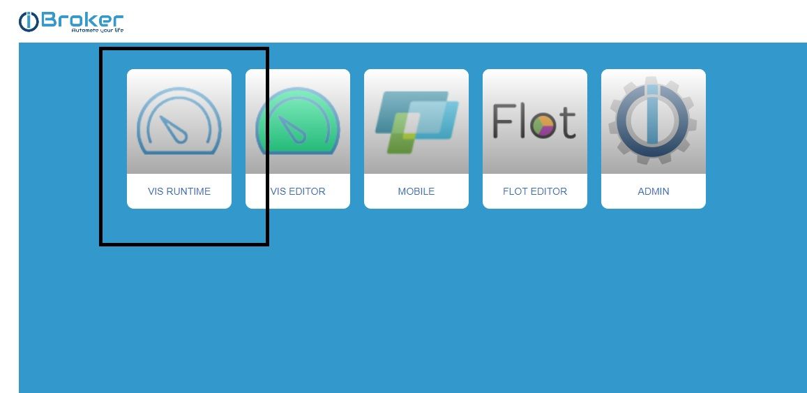

              • W
                Würfel @wendy2702 last edited by
                @wendy2702
                • wendy2702
                  wendy2702 @Homoran last edited by
                  @homoran sagte in Web Adapter (:8082) Verlinkung falsch - öffnet Demo:
                  indem du deine Views im Systemordner main anlegst
                  oder nicht über den Button gehst
                  Somit ist alles gesagt 😉
