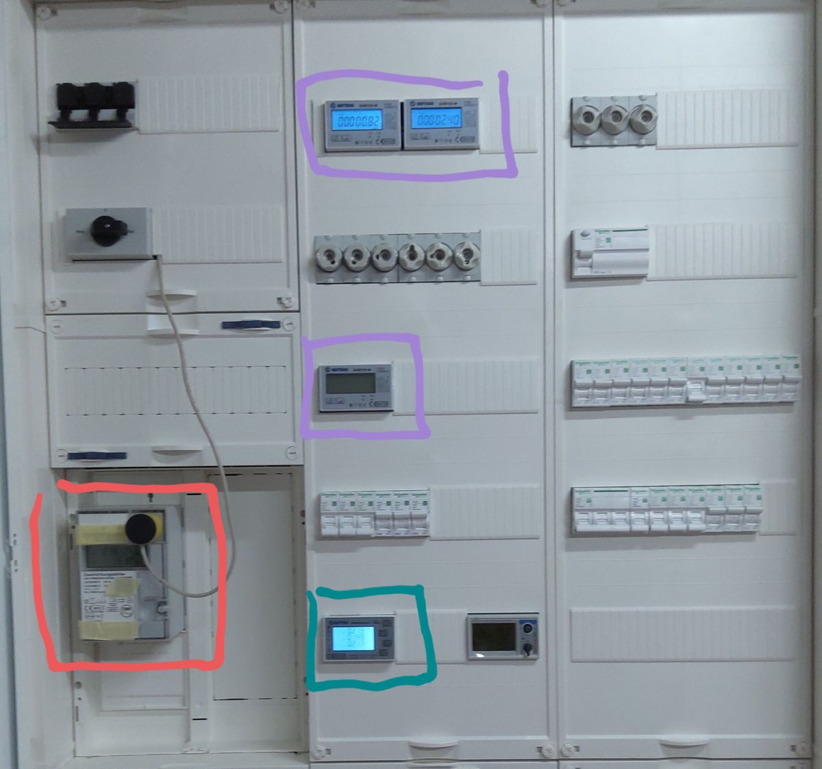

          3x SDM 72MID und 1x SDM 630 MID
