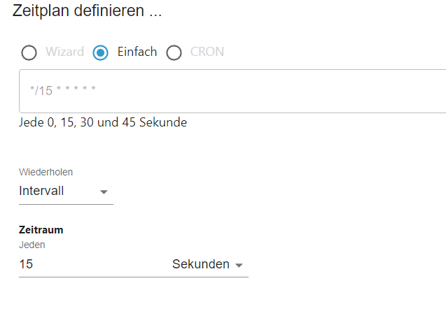

      schon wieder habe ich ein Problem mit CRON in Blockly.
      Also, alle 15 Sekunden einen Wert berechnen.
      Wenn ich es starte läuft es einige Stunden und hört dann einfach auf.
      Javascript wurde mehrfach neu gestartet, der Pi ebenso.
      Die CRON Einstellungen sind:
      Über "CRON" wurde auch schon eingestellt.

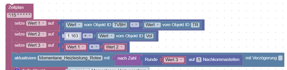

        Codierknecht Developer Most Active @hg6806 last edited by Codierknecht
        @hg6806
        Du hast das ungeschickt abgeschnitten, aber ich sehe da unten "Trigger in Trigger".
        Das funktioniert nicht!
        hg6806 1 Reply Last reply Reply Quote 0
        • hg6806
          hg6806 Most Active @Codierknecht last edited by
          @codierknecht
          Stimmt! Der untere Trigger ist eigentlich auch unnütz und habe den mal rausgeschmissen.
          Ich berichte ob es was gebracht hat.
