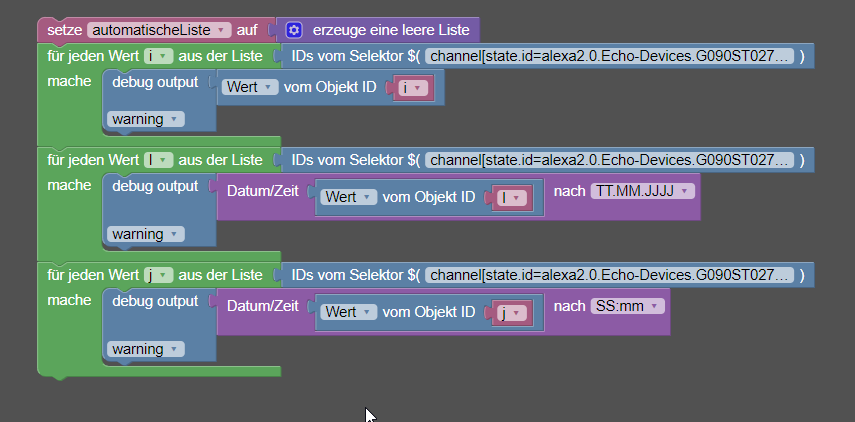

      ich würde gerne die Alexa Reminder in einer Art Tabelle in VIS anzeigen. Num werden diese ja dynamisch angelegt und ich bin auch bereits soweit, dass ich zumindest die drei für mich nötigen Werte(label, date und time) per Blockly herausbekomme.
      Das ist mit Sicherheit nicht der cleverste Weg. Kann man mehrere IDs vom Selektor miteinander verbinden? Aktuell hole ich mir label, date und time einzeln. Am liebsten wäre mir daraus ein JSON zu machen um diesen dann im VIS anzuzeigen.
      Hat das schon mal jemand umgesetzt und kann mir noch ein paar Tipps geben?
