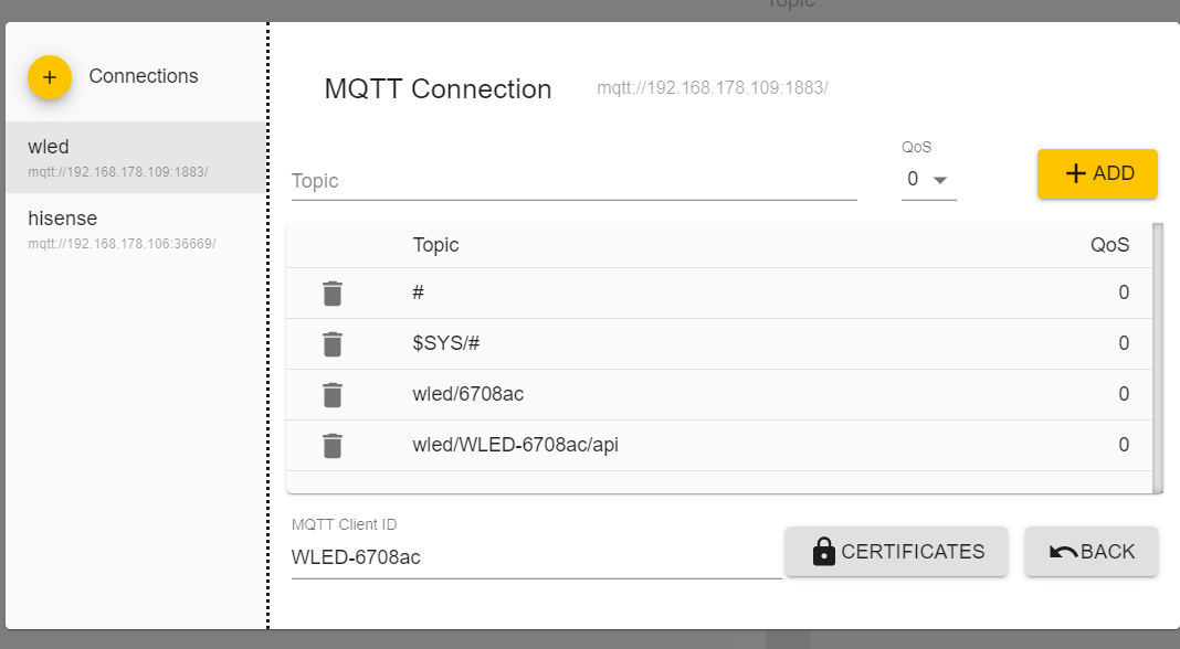

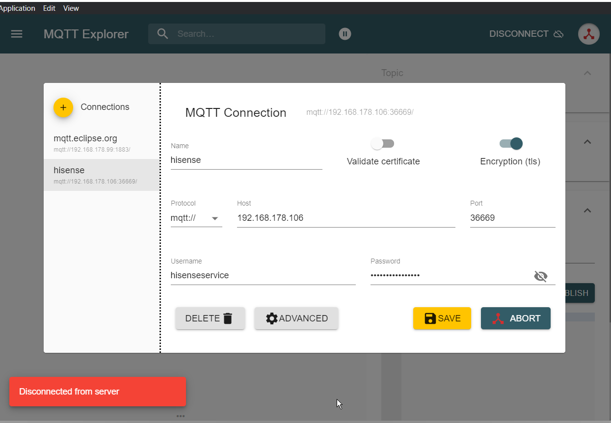

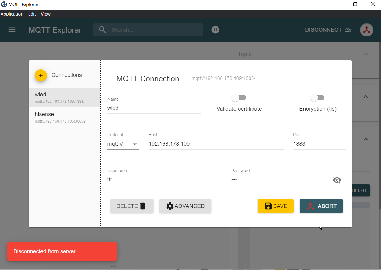

      ich habs stundenlang mit dem MQTT Adapter probiert und bekomme keine Connection zu WLED oder meinem Hisense TV. Jetzt hab ich mal MQTT Explorer getestet und komme auch nicht weiter. Von daher nehm ich an, dass ich ein globales Problem habe. Vielleicht hat jdm von euch noch eine Idee?
      Hier als Beispiel mal der TV:
      Und hier WLED:
      maxpd
      ? BananaJoe 2 Replies Last reply Reply Quote 0

                @bananajoe sagte in MQTT allgemeines Problem:
                @maxpd Du hast einen Denkfehler.
                das sehe ich auch so
                Alle Clients - das wären der TV, das WLED aber auch der MQTT-Explorer verbinden sich nun mit dem Broker.
                Sprich du musst auf allen Geräten dann die IP deines ioBrokers, den Port, Benutzername und Passwort eintragen.

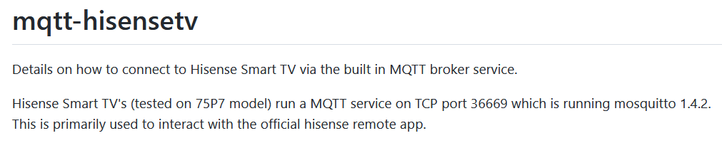

                Jein, denn die Hisense TV sollen auch einen Broker laufen haben, um damit remote bedienbar zu sein. Wie das in das Zielkonzepot von @maxpd passt, ist mir aber nicht klar.
                • BananaJoe
                  BananaJoe Most Active @Marc Berg last edited by
                  @marc-berg ok, da bräuchte er eine 2. MQTT-Adapter Instanz als Client die sich mit dem Fernseher verbindet
                    A Former User last edited by
                    oder beim TV / MQTT Explorer TLS abschalten
                      maxpd @Guest last edited by
                      @dreistein ich wüsste nicht wie ich am TV an mqtt settings komme. Im Menü findet sich dort nichts.
                      @BananaJoe Danke für die ausführliche Erläuterung. Ja das MQTT Konstrukt habe ich vermutlich noch nicht ganz durchblickt.
                      Ich habe in iobroker nun einen Server aufgesetzt (Websockets ja, SSL nein). Die Daten habe ich in WLED und in MQTT Explorer (Validate Certificates nein / TLS nein / Protokoll mqtt://) eingegeben. Der Adapter selbst bleibt aber rot und MQTT Explorer zeigt weiterhin die Disconnected from Server Meldung.
                      @Marc-Berg Danke für das zwischenzeitliche Hinterfragen.

                        @maxpd sagte in MQTT allgemeines Problem:
                        Wenn Du als Protokoll "mqtt://" wählst, muss Websockets am Broker ausgeschaltet sein.
                          maxpd @Marc Berg last edited by
                          @marc-berg Danke.
