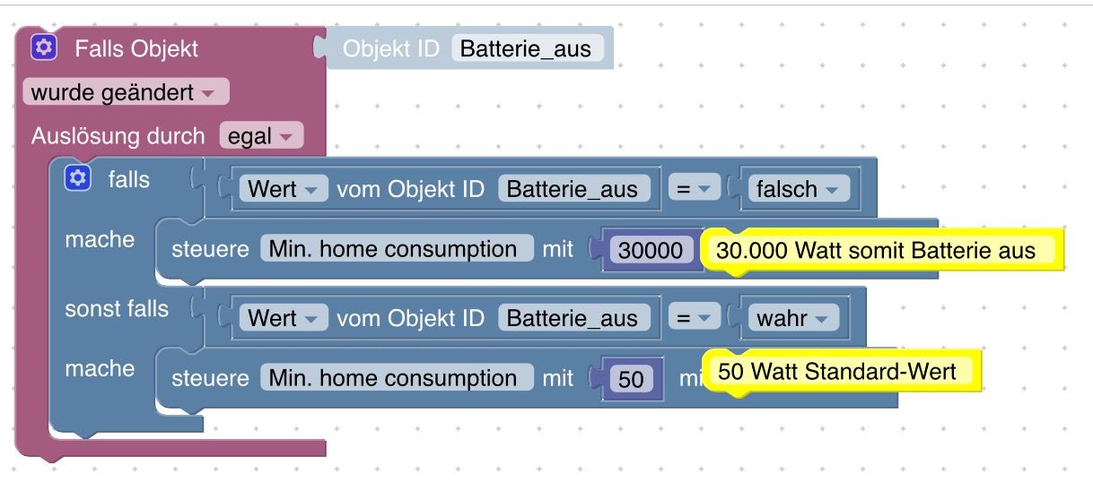

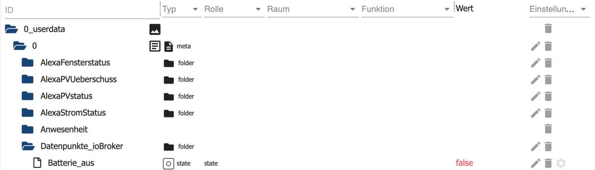

      Eigener Datenpunkt erzeugt ( Batterie aus ) :
      Der reagiert auf true und false

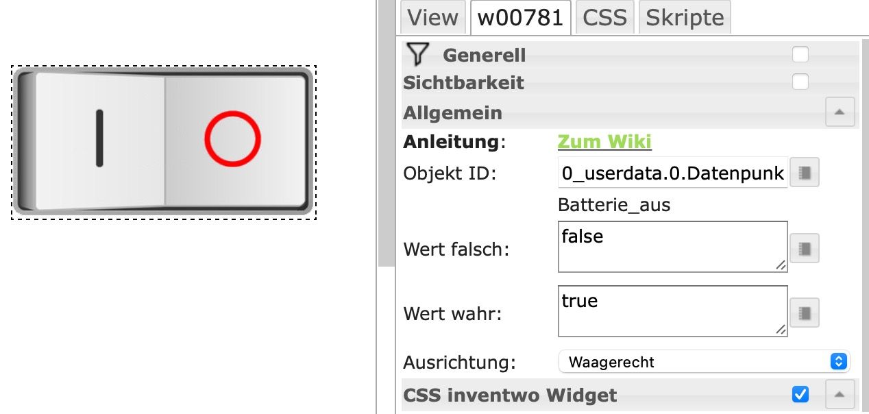

      Geschaltet wird der Datenpunkt mit diesem Widget in der VIS, dies klappt auch
      Mein Blockly sieht bisher so aus :

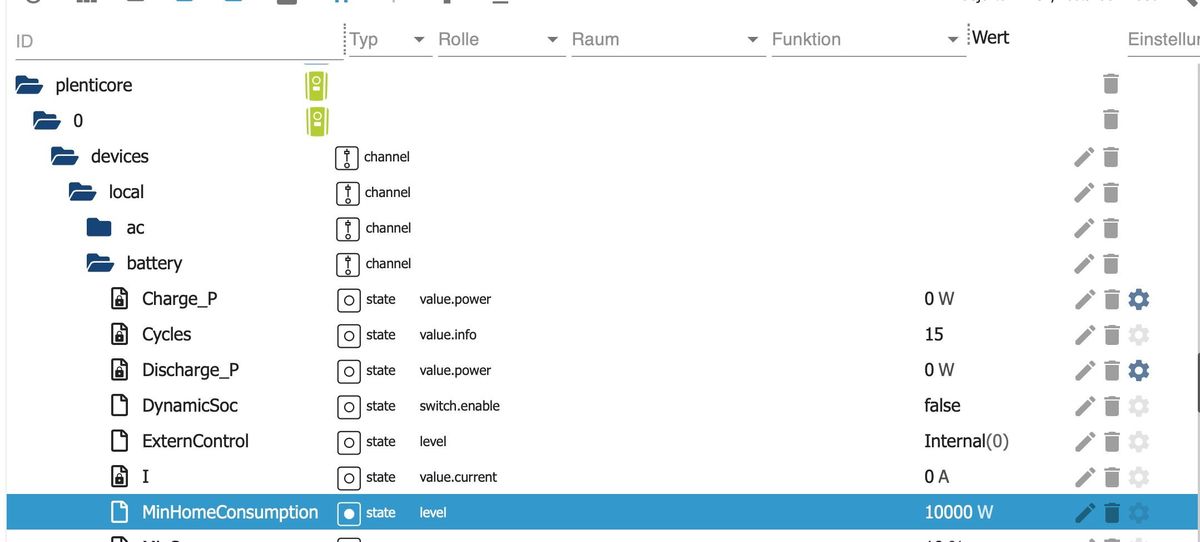

      Der Datenpunkt min.home consumtion sagt aus ab wann er die Batterie entladen soll, so zumindest habe ich es verstanden. In Github steht :
      plenticore.X.devices.local.battery.MinHomeConsumption - the minimum home power consumption that is needed for the battery to be used**
      wenn ich wie im Skript zu sehen auf 30000 den Wert setzen möchte, kommt in Datenpunkt des Wechselrichters aber nur 10000 an ?!

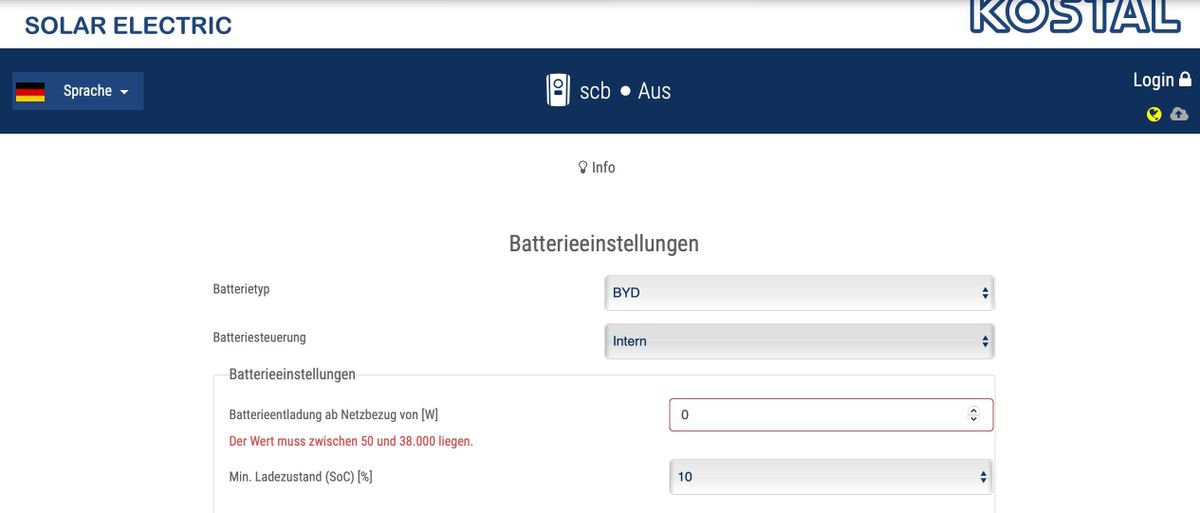

      Theoretisch könnte ich einen Wert bis 38000 eingeben, zumindest so die Vorgabe vom Wechselrichter.
      Mein Skript funktioniert mit 10000 aber sobald ich einen größeren Wert als 10000 eingebe wird kein höherer Wert akzeptiert ?!

                      @homoran die Programmierung für dieses Problem habe ich fertig und sie funktioniert auch. Mein Problem ist, dass ich hierfür den Wert "MinHomeConsumption" setze. In der Plenticore-Oberfläche kann ich diesen Wert auf 38000 setzen. Setze ich den Wert über das Plenticore-Modul nimmt er anstatt 38000 immer nur 10000. 10000 ist aber bei 3 Ladesäulen manchmal zu wenig. Hier scheint das Modul einen Fehler zu haben. Natürlich kann ich auch den Wert "MinSoc" nehmen, nur dann muss ich die Hauptfunktion des Plenticore-Modules deaktivieren.

                            der MinSOC wird ja eigentlich vom Adapter bezüglich der Prognose gesteuert. Ich habe ihn auch genutzt. Mir ist aber schon passiert, das der Adapter diesen zwischendurch bei Wetteränderung verändert hat. MinHomeConsumption ist eigentlich der optimale Wert hierfür, weil er nicht anderweitig genutzt wird. In der Zwischenzeit habe ich auch den Fehler bei dem 38000/10000 Problem gefunden. Beim Objekt steht ein Maxwert von 10000W drin. Der Plenticore hat 38000W als Max. Wenn du den Maxwert beim Objekt auf 38000 änderst funktioniert alles wie es soll.
