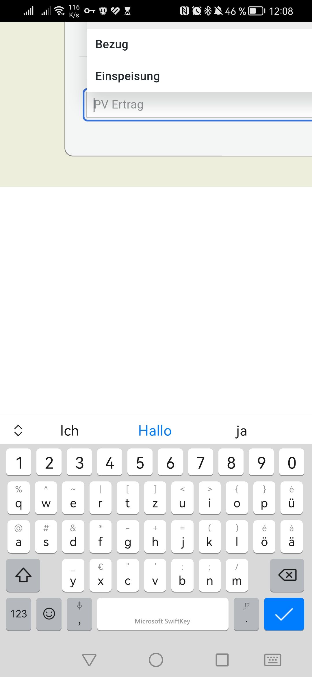

          So hab nun auf dem Huawei p30pro die apk 1.0.4 getestet:
          Ausgangsituation:
          Zoom Hochformat 0.46, Zoom Querformat 0,90. Automatischer Zoom ein, Erzwinge Fullscreen ein, automatisches Neuladen beim WEchsel aus:
          Seite wird richtig und vollständig angezeigt, Wechsel auf Querformat ebenfalls ok. Alles sichtbar seite vollständig scrollbar. Einige Male hin- und hergewechselt. Alles OK.
          Dann im Hochformat: klick auf ein Grafana-Symbol in einem iFrame (z.B. um den Zeitraum auszuwählen): Öffnet das entsprechende Fenster von Grafana sofort, Bild wird vergrößert, etwas nach oben geschoben und Tastatur eingeblendet. Keine weißen Bereiche, nach ausblenden der Tastatur wieder alles sichtbar. Dreht man dann auf Querformat ist alles korrekt.
          Aber: wenn man im Querformat das ganze macht und z.B. im iFrame auf das Zeitbereichsymbol klickt öffnet ebenfalls die Tastatur, das Bild wird etwas nach oben geschoben. Schließt man die Tastatur, ist nicht mehr die vollständige Seite sichtbar. Wird zu einem drittel des Querformat-Bildschirmes einfach abgeschnitten. Dreht man zurück auf Hochformat hat man dan unten wieder den weißen Bereich (ca. so groß wie die Hälfte der Tastatur). Mit einem 2-Finger-Doppelklick wird neu geladen und es ist dann wieder alles sichtbar.
          Wenn man in den Einstellungen das Neuladen bei Ausrichtungswechsel einschaltet ist dieses Phänomen nicht, weil ja jedesmal neu geladen wird. Hat aber zur Folge, dass ich mir z.B. im Hochformat den Zeitraum auswähle um dann im Querformat das größer zu sehen. Das geht dann natürlich nicht, weil die Seite ja wieder neu geladen wurde und somit die Auswahl hinfällig ist.

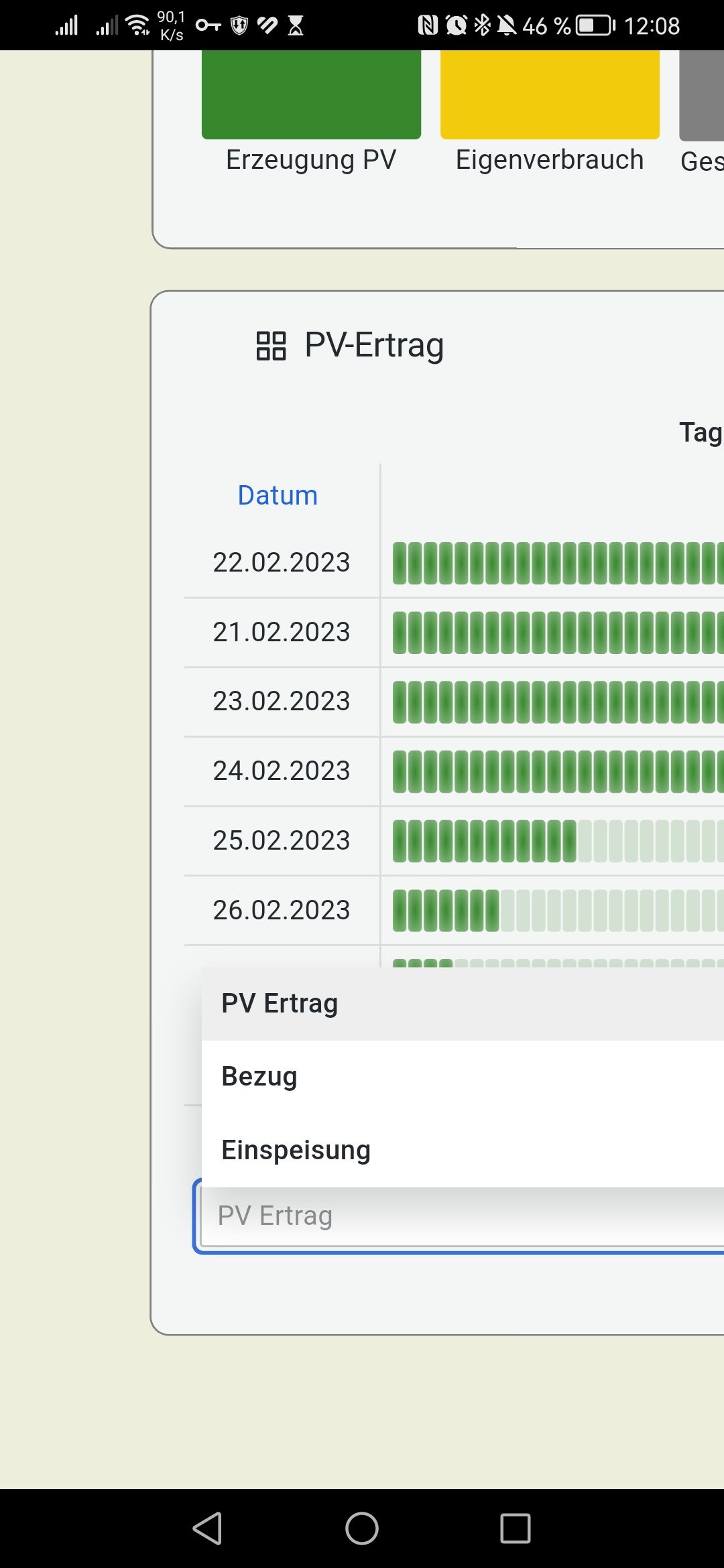

          Was mir noch aufgefallen ist. Im iFrame gibts bei Grafana ja auch die Auswahlliste. Wenn man da zuerst reinklickt passiert nichts. Hab da jetzt gut 20x reingeklickt, aber die Liste ist nicht aufgegangen. Klick ich vorher auf ein Symbol aus Grafana, dann geht anschließend auch die Auswahlliste einwandfrei.

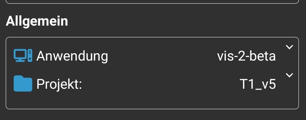

                  ManfredHi @LeiniAC last edited by ManfredHi
                  @leiniac sagte in ioBroker App 2023 [Android & iOS] - jetzt erhältlich:
                  wie kann man eigentlich auswählen, welche View beim Starten der App angezeigt wird ? In den Einstellungen kann ich doch nur das Projekt auswählen, oder habe ich was übersehen ?
                  IN den Einstellungen im Bereich Allgemein gibts das Projekt. Dort trägst du die ein wie das Projekt heißt und dann das Zeichen "#" sowie die Viewnamen. Groß-, Kleinschreibung beachten und kein Leerzeichen machen.

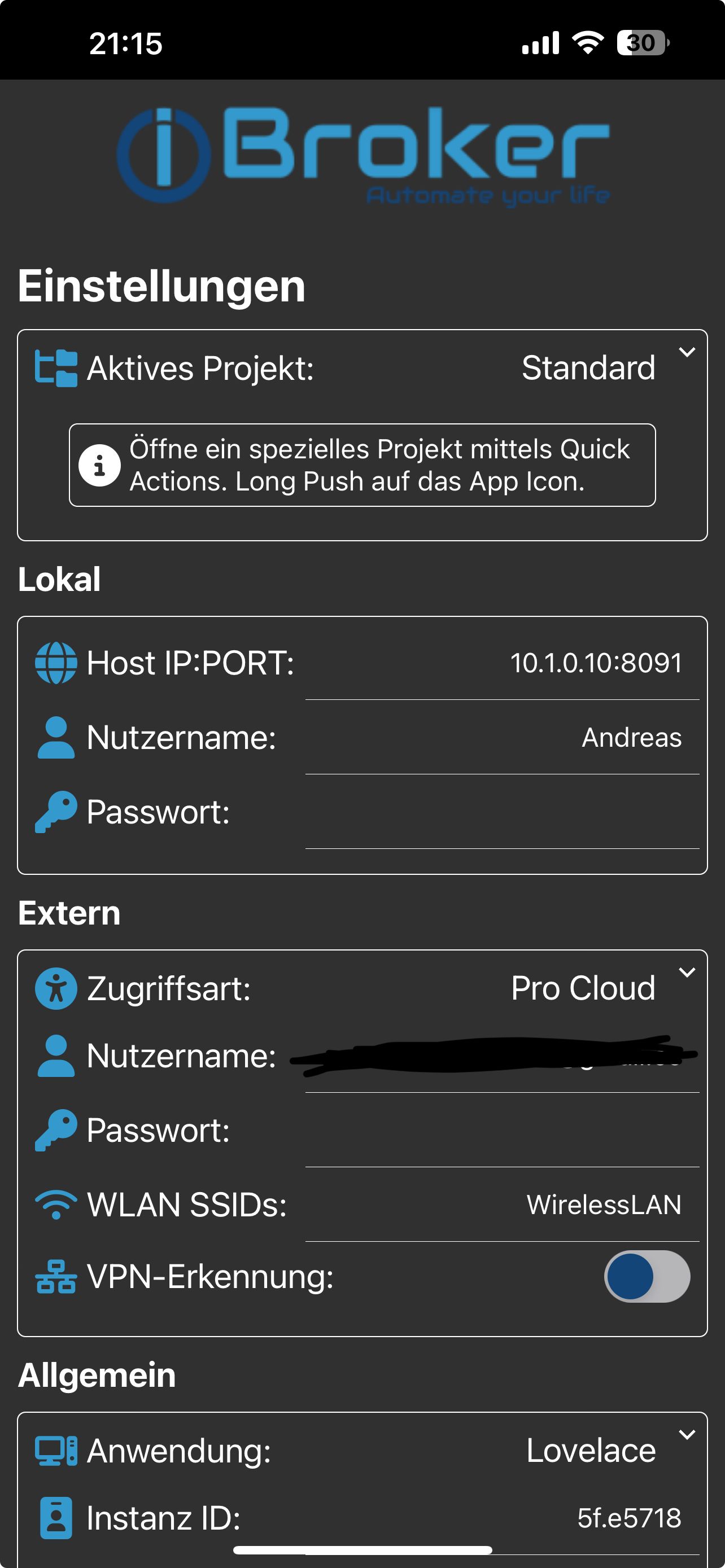

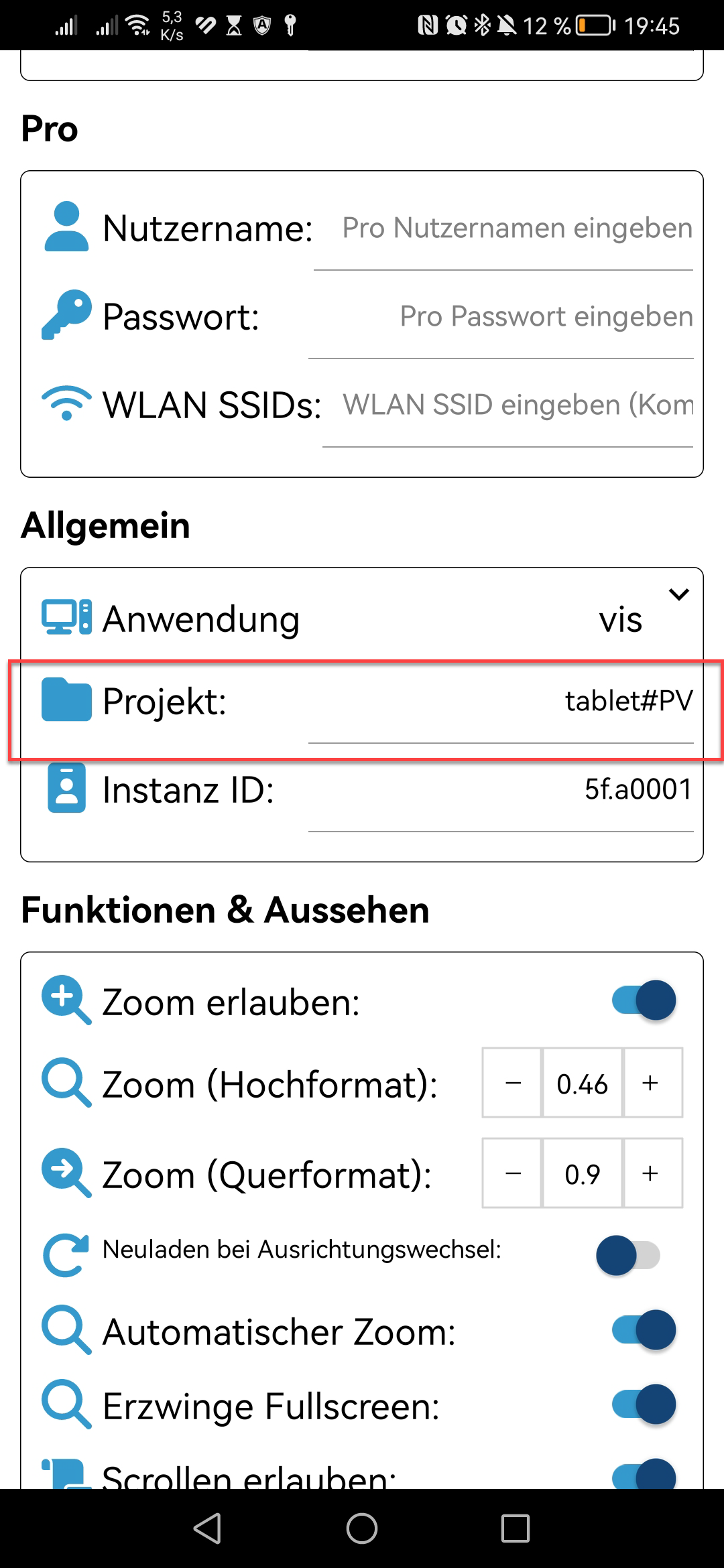

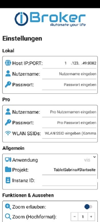

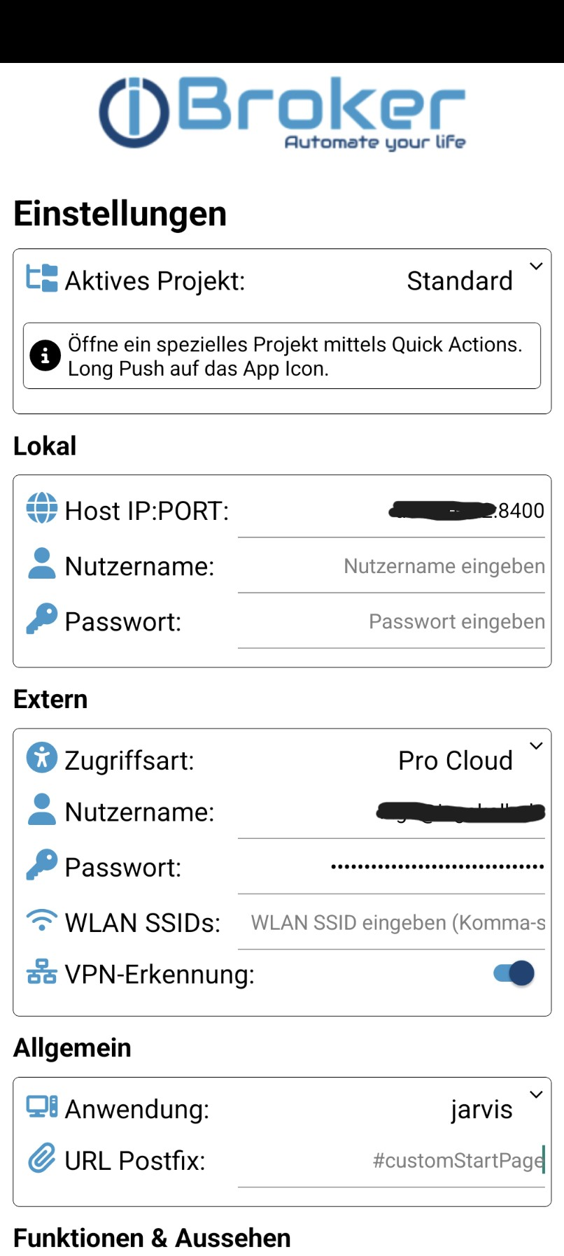

                      LeiniAC @ManfredHi last edited by
                      Hmmm, bei mir (iPhone) ist im Bereich Allgemein ein DropDown-Menü wo ich eins meiner Projekte auswählen kann. Da kann ich aber nichts mehr hinter schreiben...
                      M foxriver76 R 3 Replies Last reply Reply Quote 0

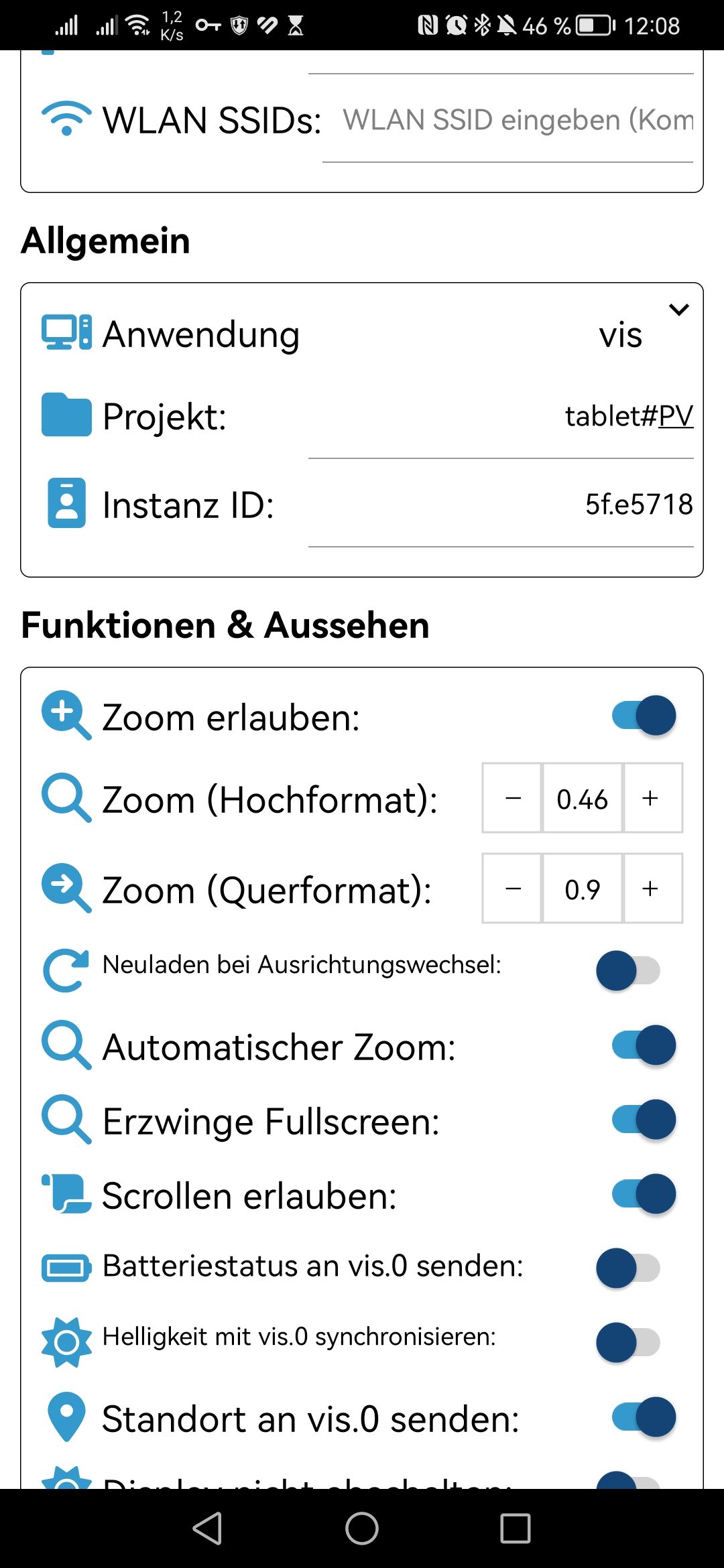

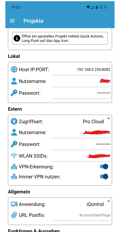

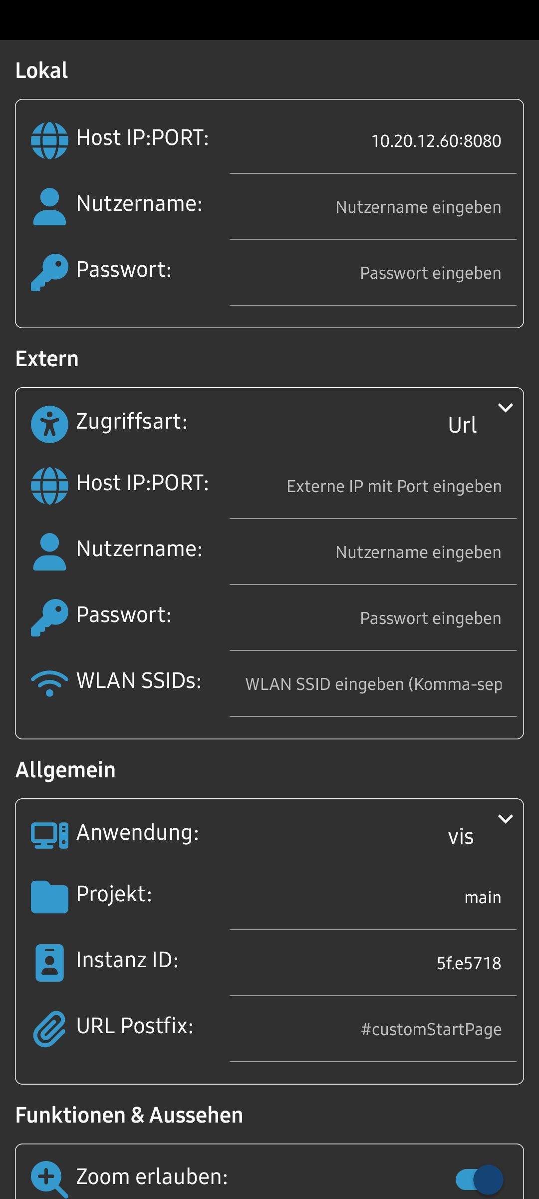

                        hier (bei Android schauts so aus):
                        • foxriver76
                          foxriver76 Developer @LeiniAC last edited by
                          @leiniac Einstiegs Projekt kann man normal im Editor auswählen, ansonsten wenn lokale url zb falsch ist, (Projekte nicht Gelsen werden können) kannst du freitext eingeben

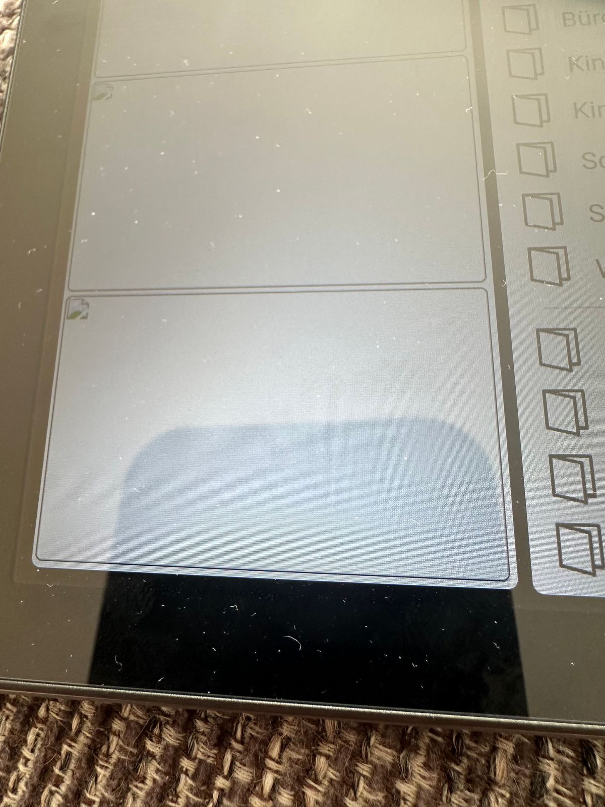

                              ManfredHi @foxriver76 last edited by
                              @foxriver76
                              Hallo, nach ca 2. Wochen in Betrieb sind mir ein paar Sachen aufgefallen:
                              Das Wandtablet (Samsung Galaxy Tab S2 mit Android 7) hat die App immer im Vordergrund und in den einstellungen ist Display nicht abschalten auf ein gesetzt. Trotzdem kommt es vor, dass am Morgen die app nicht sichtbar ist und nur der Homescreen von android angezeigt wird.
                              Die app ist von sämtlichen Stromspareinstellungen usw. ausgenommen und wird nur über iobroker die Helligkeit ab dem Zeitpunkt wo kein Licht im Haus brennt auf ein minimum gestellt.
                              Zweites Problem:
                              Betrifft alle Geräte: Wenn eine VIS-Seite längere Zeit angezeigt wird kommt es immer wieder vor, dass die Seite scheinbar nicht mehr aktualisiert wird (so werden z.B. alte PV-Werte angezeigt usw.) wenn man dann irgendwo draufklickt (z.B. ein LIcht einschaltet), dann erfolgt dies zwar, jedoch der Schalter dazu in der VIS ändert sich nicht.
                              Es dürfte jedoch nicht alle Felder betreffen, denn die aktuelle uhrzeit z.B. wird sehr wohl aktualisiert.
                              Erst durch einen 2-finger-Doppeltap funktioniert es dann wieder.
                              foxriver76 1 Reply Last reply Reply Quote 0
                              • foxriver76

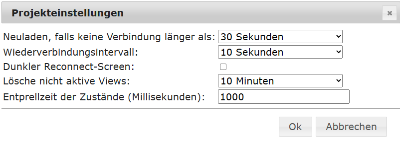

                                foxriver76 Developer @ManfredHi last edited by
                                @manfredhi Zu erstem Problem mit Home Screen meinst du die App wurde komplett geschlossen?
                                zu zweitem, eigentlich sollte gerade bei vis neu geladen werden wenn die Socket Verbindung flöten geht, ich schaue hier nochmal ob ich da etwas verbessern kann.

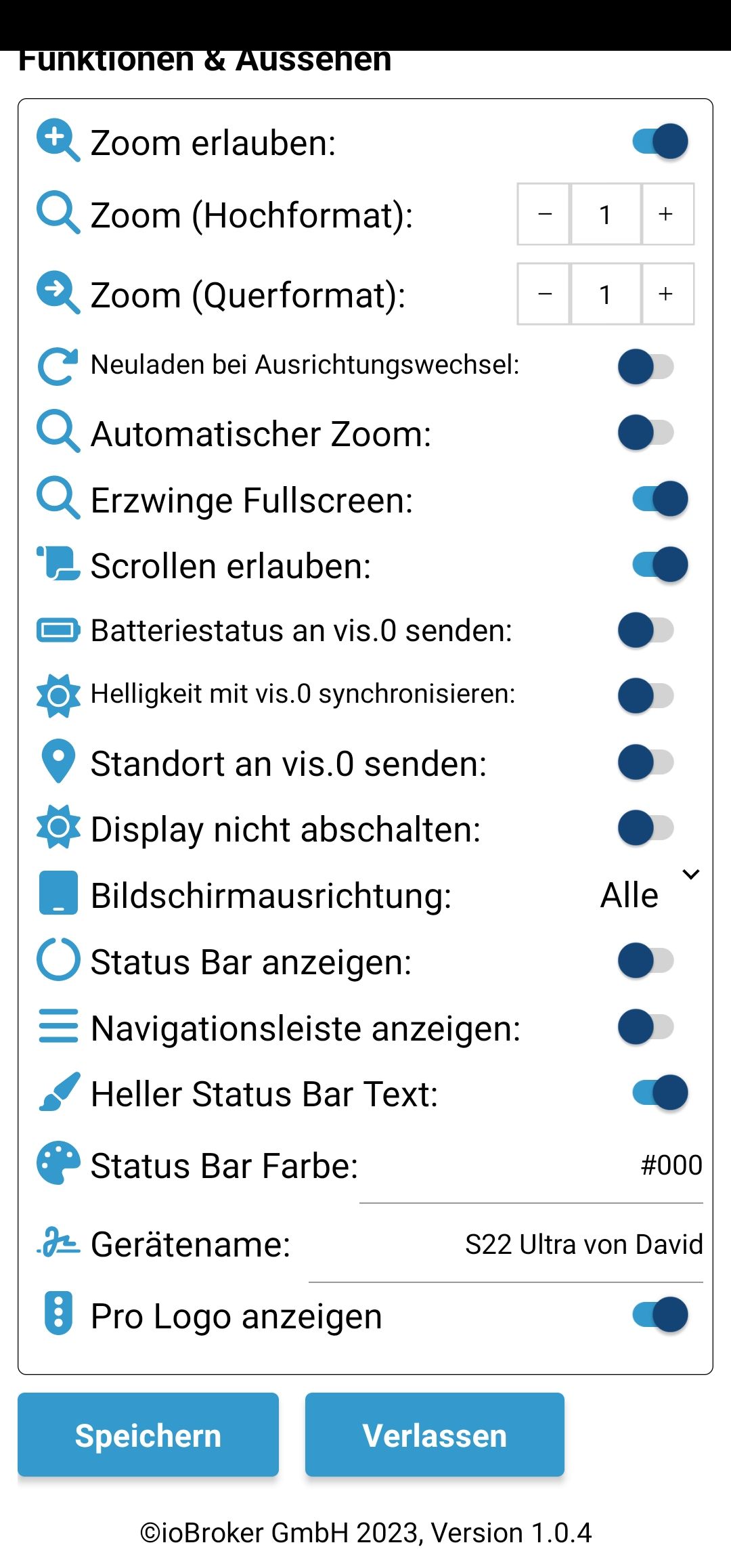

                                    2 Fragen habe ich aber noch:
                                    1. Nutze Lovelace. Kann ich trotzdem den Akkustand an vis.0 senden? Hab zum testen unter "Lokal" einfach mal meien login vom iobroker eingegeben. Bekomme aber keinen Akku DB.

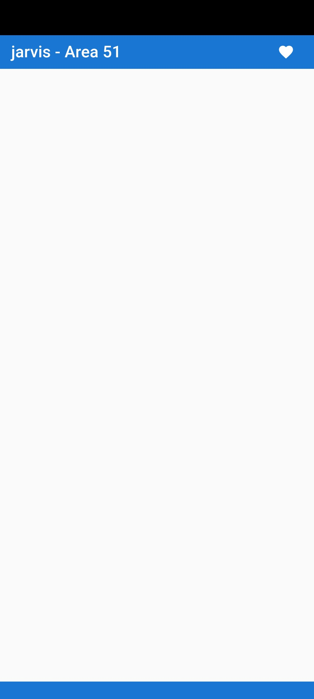

                                    2. Ist es irgendwann geplant, die Statusleiste komplett zu verbergen? Ich habe dort immer einen schwarzen Balken.
                                    • foxriver76

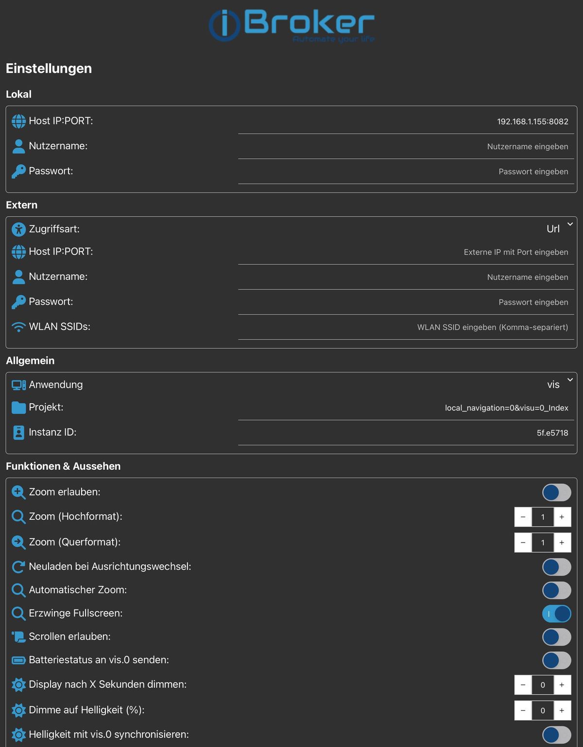

                                      foxriver76 Developer @David G. last edited by
                                      @david-g sagte in ioBroker App 2023 [Android & iOS] - jetzt erhältlich:
                                      Geht aktuell leider nicht, da ich nicht weiß wie ich via Lovelace States setzen und subscriben kann.

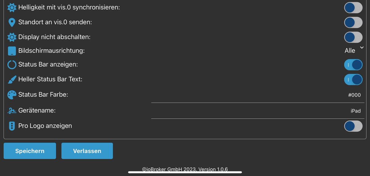

                                      1. Ist es irgendwann geplant, die Statusleiste komplett zu verbergen? Ich habe dort immer einen schwarzen Balken.
                                      Welche Einstellungen hast du vorgenommen? Bei meinen Testgeräten gibt es keine Leiste sowohl iOS als auch Android.
                                      • David G.

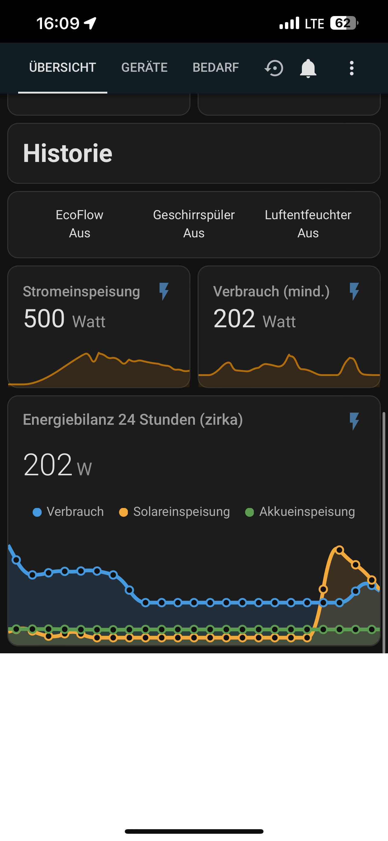

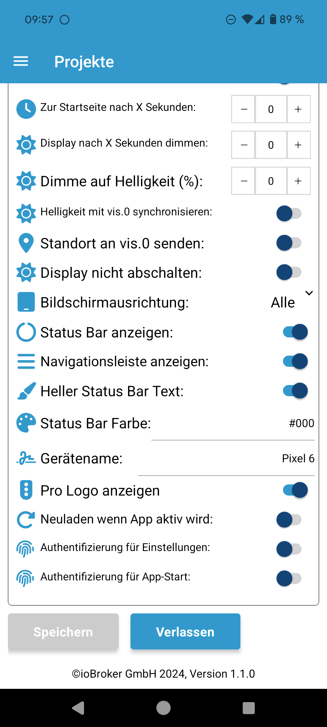

                                        David G. @foxriver76 last edited by David G.
                                        @foxriver76
                                        Okay, ist auch nicht do wild für mich
                                        Folgende Settings:
                                        Ergebniss:

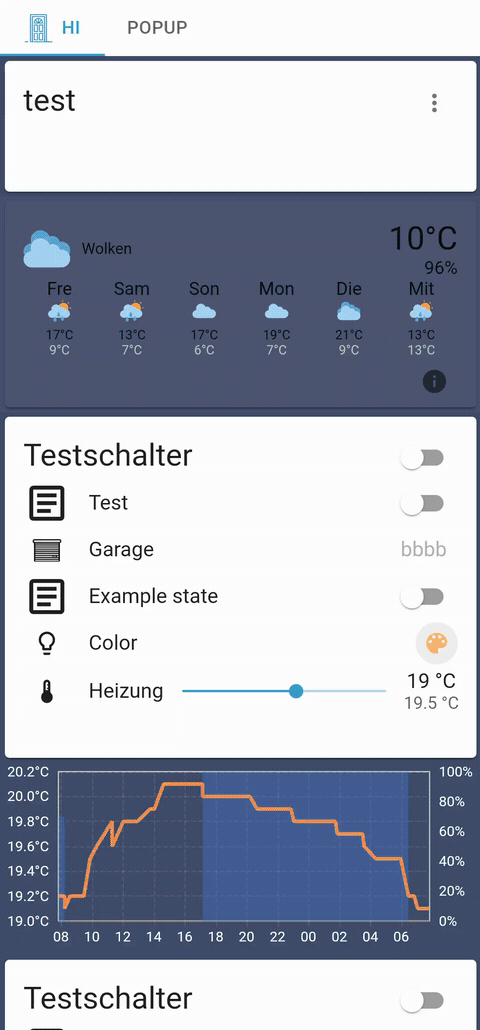

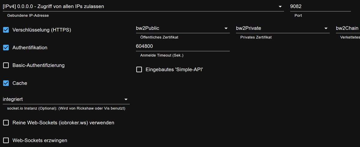

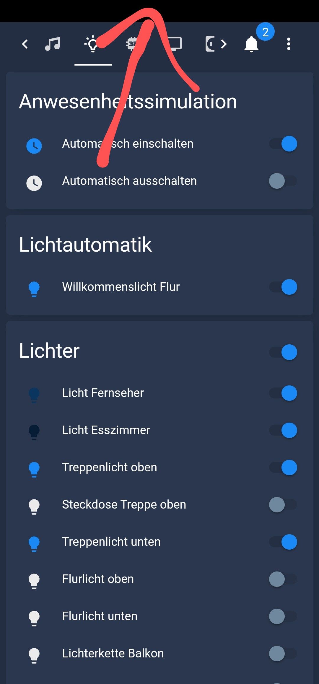

                                          • David G.

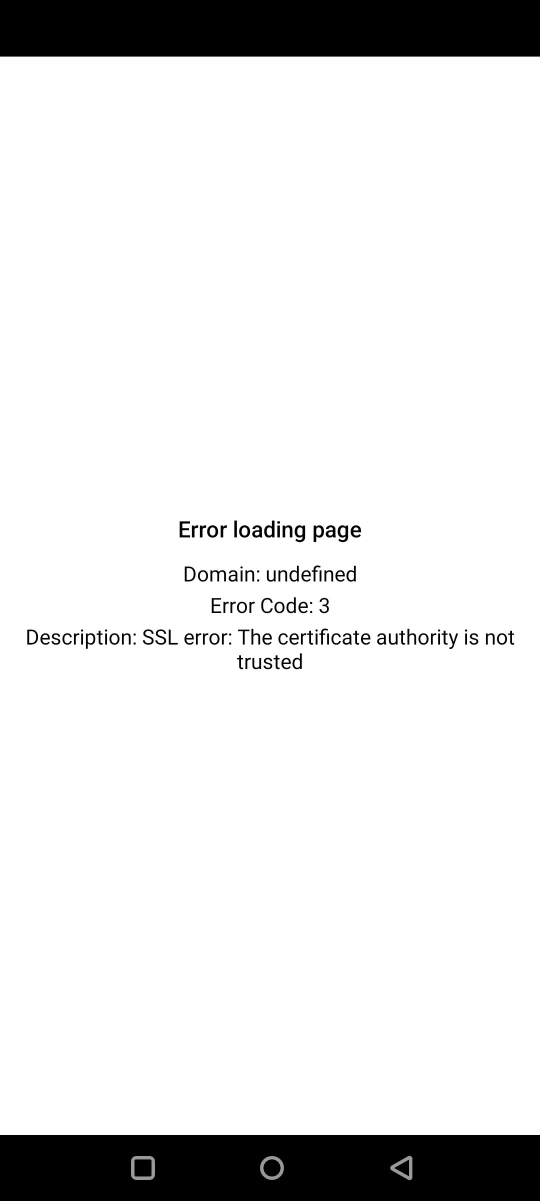

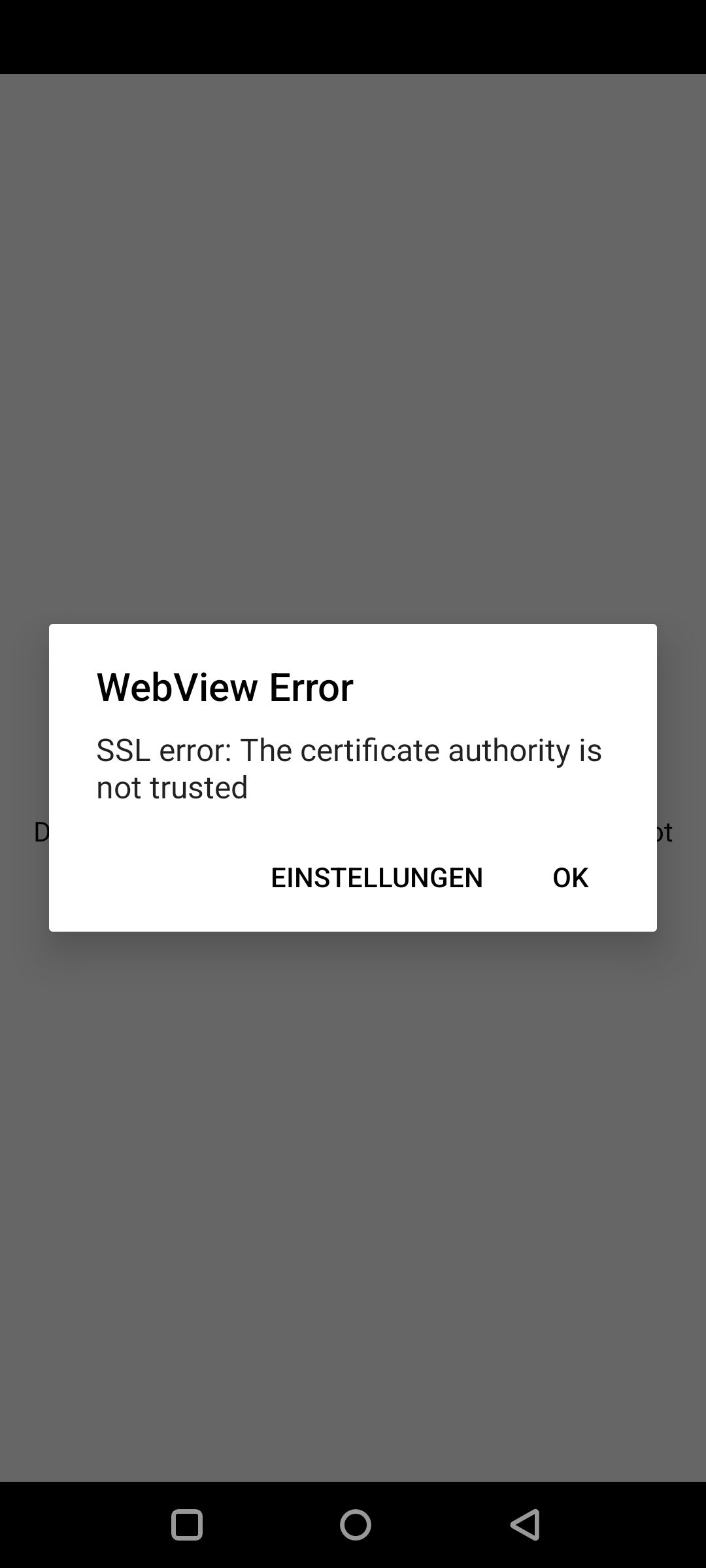

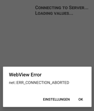

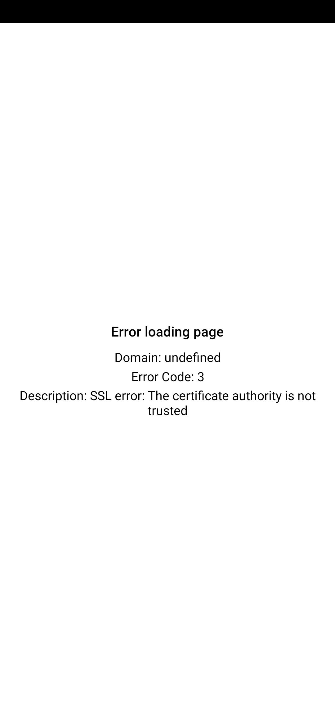

                                            @foxriver76

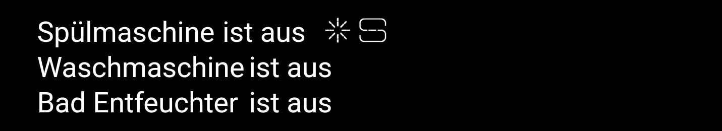

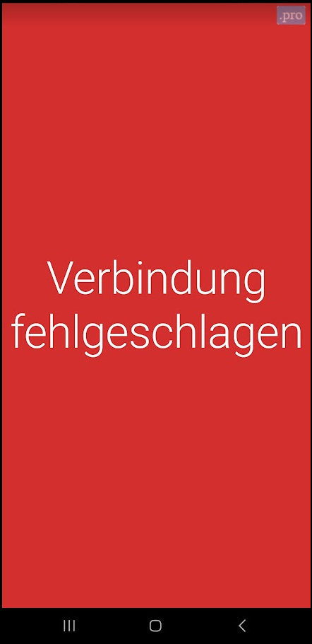

                                            Hab neben dem schwarzen Balken (auf dem Screenshot auch gut zu erkennen) noch eine Frage.
                                            Ist es möglich eine Option einzubauen um unsicheren Zertifikaten zu vertrauen?
                                            Nutze Lovelace über https und habe das Standartzertifikat hinterlegt.
