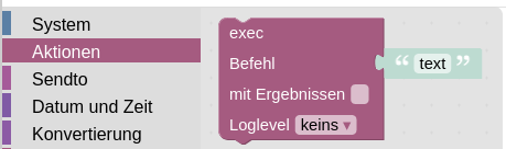

        oder mit Blockly:
        Das kann ich aber nicht, das sollte aber recht selbsterklärend sein.

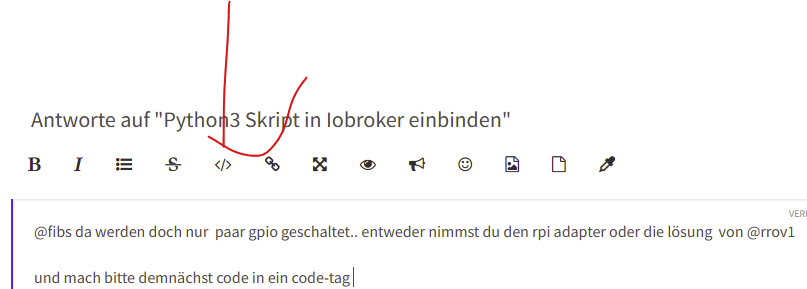

                  arteck Developer Most Active @Fibs last edited by arteck
                  @fibs da werden doch nur paar gpio geschaltet.. entweder nimmst du den rpi adapter oder die lösung von @rrov1
                  und mach bitte demnächst code in ein code-tag 1d35b628-43da-4cf6-a106-0c3c54f910cc-grafik.png

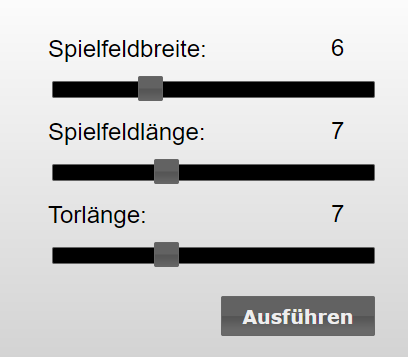

                              • Dann brauchen wir noch einen Button um das Script auszuführen, dafür taugt ein "Button state" Widget sehr gut.
                              • Das GUI sieht dann so aus (nicht schön vom Design her, aber selten):
                              • Testen: Slider verschieben sollte sich im Objekt View auf den Datenpunkt auswirken
                              • Ich habe dir mal den fertigen View exportiert, den kannst du im vis Editor auch einfach importieren (testview.txt )

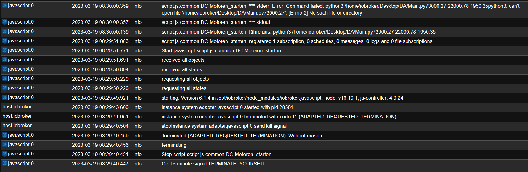

                                @rrov1 Irgendwo habe ich noch einen Fehler, habe alles so wie oben durchgeführt und bekomme auch keine Fehlermeldungen. Hier noch mein Log vllt findest du noch etwas aber irgendwas passt mit dem pfad nicht aber ich weiß nicht was.
                                rrov1 1 Reply Last reply Reply Quote 0
                                • rrov1
                                  rrov1 @Fibs last edited by
                                  @fibs Da fehlt ein Leerzeichen zwischen dem Scriptnamen und dem ersten Parameter. Schau mal in meinem Beispiel auf Zeile 6, nach dem ".py", da muss eins hin.
                                    Fibs @rrov1 last edited by
                                    @rrov1
                                    Der Log Bereich sieht soweit gut aus. 9f0da957-87b6-4f0c-85b4-28dc14fe0fac-image.png
                                    aber es bewegt sich nichts. Wenn ich das Programm auf dem rpi direkt starte bekomme ich den Fehler "Process ended with exit code 255"

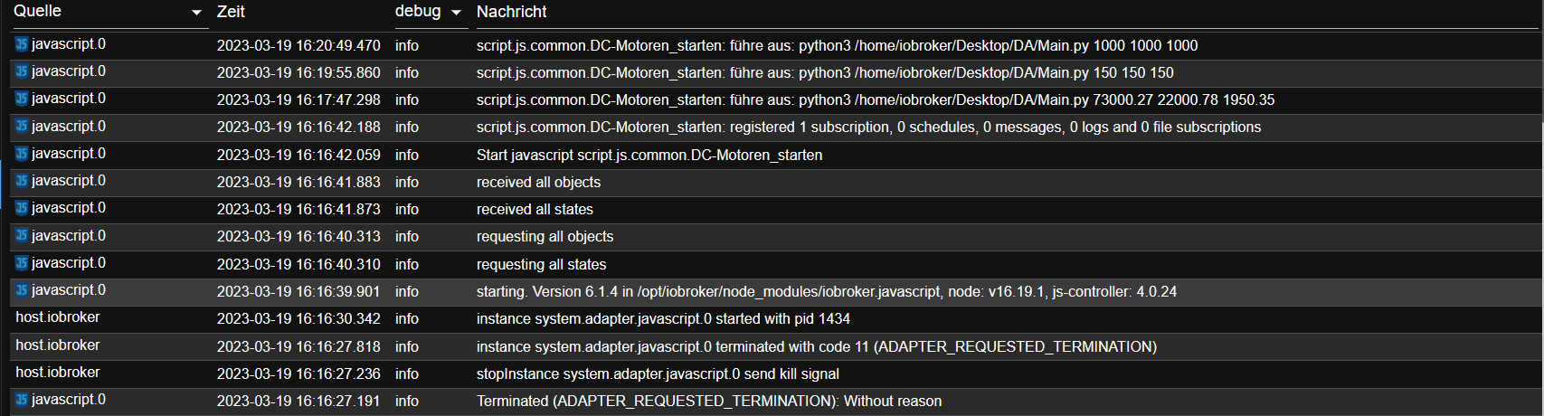

                                        @rrov1 Es ist der gleiche Code den du mir oben genannt hast. Er arbeitet den Code bis Zeile 10 durch.
                                        • rrov1
                                          @fibs said in Python3 Skript in Iobroker einbinden:
                                          Hm, also wenn's Zeile 10 ist, dann sehe ich einen kleinen Fehler in dieser. Ersetze sie mal mit:
                                              print(f"*** call example: {sys.argv[0]} <<Spielfeldlaenge>> <<Spielfeldbreite>> <<Torlänge>>")
                                          Alternativ kommentiere sie aus. In den Zweig kommst du nur, wenn du die Parameter falsch angegeben hast, sprich zu wenig oder zu viele. Es müssen genau 3 Parameter sein, idealer Weise beim manuellen Testen erst mal nur ganze Zahlen. Dann wird dieser Teil des Codes auch nicht aktiv.

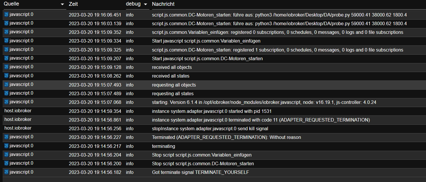

                                            @rrov1 Hä warte mal, kann das so überhaupt funktionieren mit den Datenpunkten Spielfeldlaenge, Spielfeldbreite und Torlaenge. Die Variablen in meinem Projekt heißen ja, l,b, und t . Die Namen kommen nur einmal vor und zwar bei der Aufforderung was einzugeben ist.
