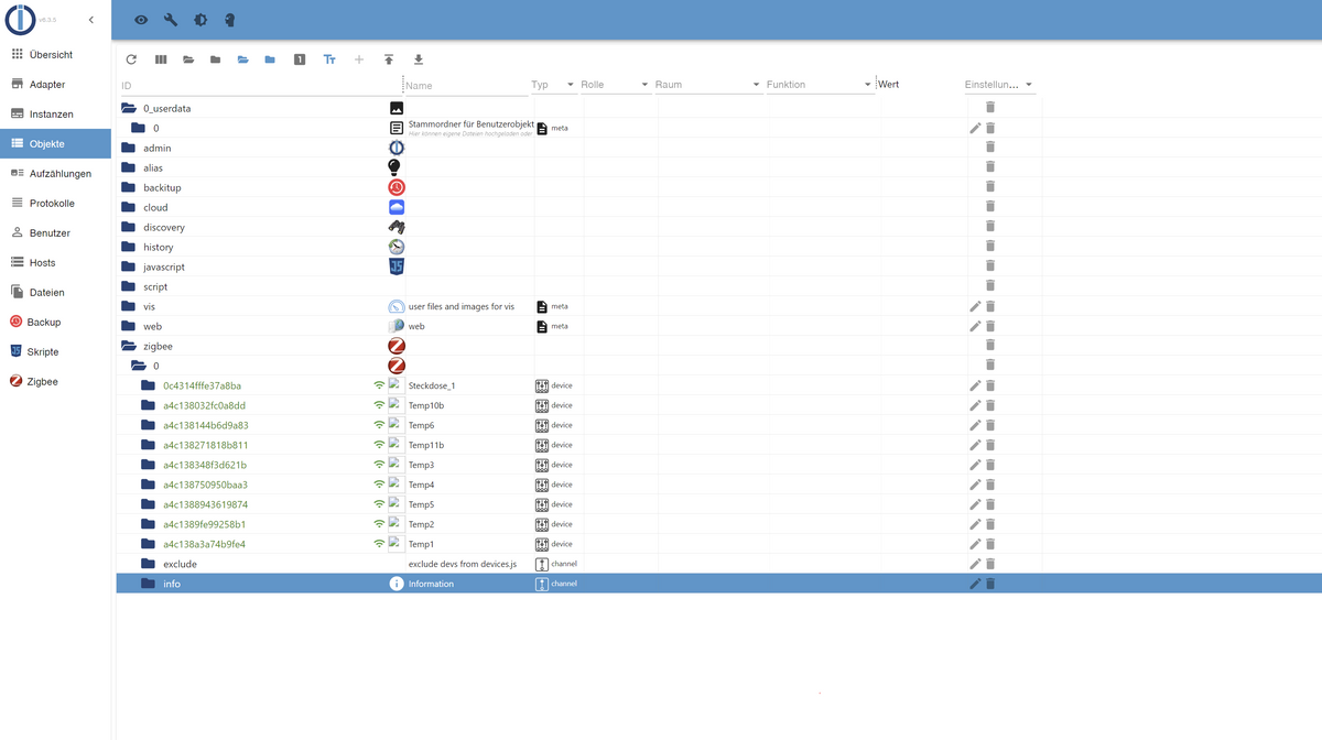

      ich nutze ioBroker nun schon eine ganze Weile. Bei einem zweiten Projekt habe ich mir nun den "SONOFF Zigbee 3.0 USB Dongle Plus-E" gekauft und verschiedene Tuya Temperatur-/Luftfeuchtesensoren und ein paar Schaltaktoren zusammengestöpselt.
      Nun ist mir aufgefallen, dass ich wenn ich den Adapter Neustarte oder das ganze System kurz stromlos mache und reboote immer wieder Sensoren direkt nach dem Neustart gar nicht mehr bei den vorhandenen Geräten aufgeführt werden.
      Wisst ihr was das sein könnte? Bei meinem ersten Projekt habe ich einen Sonoff USB Stick mit TI Chip. Das kann ja aber eigentlich nicht am Stick liegen, wenn die Devices im Adapter und bei den Objekten einfach rausgeworfen werden, oder?
      Vielleicht weiß ja jemand auf anhieb, an welcher Stelle ich was versemmelt habe 🙂

      Screenshot 2023-02-24 193347.png```

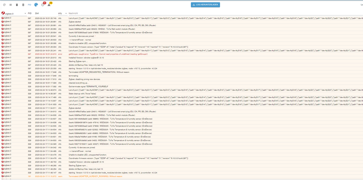

      code_text
      v6.3.5
      20
      15
      Log-Größe: 43.8 KB
      zigbee.0
      PID
      Zeit
      silly
      Nachricht
      zigbee.0
      597	2023-02-24 18:31:33.745	info	List of port: [{"path":"/dev/ttyACM0"},{"path":"/dev/ttyS1"},{"path":"/dev/ttyS10"},{"path":"/dev/ttyS11"},{"path":"/dev/ttyS12"},{"path":"/dev/ttyS13"},{"path":"/dev/ttyS14"},{"path":"/dev/ttyS15"},{"path":"/dev/ttyS16"},{"path":"/dev/ttyS17"},{"path":"/dev/ttyS18"},{"path":"/dev/ttyS19"},{"path":"/dev/ttyS2"},{"path":"/dev/ttyS20"},{"path":"/dev/ttyS21"},{"path":"/dev/ttyS22"},{"path":"/dev/ttyS23"},{"path":"/dev/ttyS24"},{"path":"/dev/ttyS25"},{"path":"/dev/ttyS26"},{"path":"/dev/ttyS27"},{"path":"/dev/ttyS28"},{"path":"/dev/ttyS29"},{"path":"/dev/ttyS3"},{"path":"/dev/ttyS30"},{"path":"/dev/ttyS31"},{"path":"/dev/ttyS4"},{"path":"/dev/ttyS5"},{"path":"/dev/ttyS6"},{"path":"/dev/ttyS7"},{"path":"/dev/ttyS8"},{"path":"/dev/ttyS9"},{"path":"/dev/ttyS0"}]
      zigbee.0
      597	2023-02-24 18:31:26.661	info	Zigbee started
      zigbee.0
      597	2023-02-24 18:31:26.661	info	0x0c4314fffe37a8ba (addr 23401): HG06337 - Lidl Silvercrest smart plug (EU, CH, FR, BS, DK) (Router)
      zigbee.0
      597	2023-02-24 18:31:26.660	info	0xa4c1389f3ed7f23f (addr 56023): WHD02 - TuYa Wall switch module (Router)
      zigbee.0
      597	2023-02-24 18:31:26.654	info	0xa4c138750950baa3 (addr 57959): WSD500A - TuYa Temperature & humidity sensor (EndDevice)
      zigbee.0
      597	2023-02-24 18:31:26.641	info	Currently 3 devices are joined:
      zigbee.0
      597	2023-02-24 18:31:26.600	info	--> transmitPower : normal
      zigbee.0
      597	2023-02-24 18:31:26.585	info	Unable to disable LED, unsupported function.
      zigbee.0
      597	2023-02-24 18:31:26.584	info	Coordinator firmware version: {"type":"EZSP v8","meta":{"product":8,"majorrel":"6","minorrel":"10","maintrel":"3 ","revision":"6.10.3.0 build 297"}}
      zigbee.0
      597	2023-02-24 18:31:25.241	info	List of port: [{"path":"/dev/ttyACM0"},{"path":"/dev/ttyS1"},{"path":"/dev/ttyS10"},{"path":"/dev/ttyS11"},{"path":"/dev/ttyS12"},{"path":"/dev/ttyS13"},{"path":"/dev/ttyS14"},{"path":"/dev/ttyS15"},{"path":"/dev/ttyS16"},{"path":"/dev/ttyS17"},{"path":"/dev/ttyS18"},{"path":"/dev/ttyS19"},{"path":"/dev/ttyS2"},{"path":"/dev/ttyS20"},{"path":"/dev/ttyS21"},{"path":"/dev/ttyS22"},{"path":"/dev/ttyS23"},{"path":"/dev/ttyS24"},{"path":"/dev/ttyS25"},{"path":"/dev/ttyS26"},{"path":"/dev/ttyS27"},{"path":"/dev/ttyS28"},{"path":"/dev/ttyS29"},{"path":"/dev/ttyS3"},{"path":"/dev/ttyS30"},{"path":"/dev/ttyS31"},{"path":"/dev/ttyS4"},{"path":"/dev/ttyS5"},{"path":"/dev/ttyS6"},{"path":"/dev/ttyS7"},{"path":"/dev/ttyS8"},{"path":"/dev/ttyS9"},{"path":"/dev/ttyS0"}]
      zigbee.0
      597	2023-02-24 18:31:24.910	error	getGroups: caught error: TypeError: Cannot read properties of undefined (reading 'getGroups')
      zigbee.0
      597	2023-02-24 18:31:23.810	info	Installed Version: iobroker.zigbee@1.8.10
      zigbee.0
      597	2023-02-24 18:31:23.422	info	Starting Zigbee npm ...
      zigbee.0
      597	2023-02-24 18:31:23.420	info	delete old Backup files. keep only last 10
      zigbee.0
      597	2023-02-24 18:31:23.330	info	starting. Version 1.8.10 in /opt/iobroker/node_modules/iobroker.zigbee, node: v18.7.0, js-controller: 4.0.24
      zigbee.0
      329	2023-02-24 18:31:17.949	info	Terminated (ADAPTER_REQUESTED_TERMINATION): Without reason
      zigbee.0
      329	2023-02-24 18:31:17.948	info	terminating
      zigbee.0
      329	2023-02-24 18:31:17.610	info	Zigbee: disabling joining new devices.
      zigbee.0
      329	2023-02-24 18:31:17.594	info	cleaned everything up...
      zigbee.0
      329	2023-02-24 18:31:17.592	info	Got terminate signal TERMINATE_YOURSELF
      zigbee.0
      329	2023-02-24 18:14:46.674	info	List of port: [{"path":"/dev/ttyACM0"},{"path":"/dev/ttyS1"},{"path":"/dev/ttyS10"},{"path":"/dev/ttyS11"},{"path":"/dev/ttyS12"},{"path":"/dev/ttyS13"},{"path":"/dev/ttyS14"},{"path":"/dev/ttyS15"},{"path":"/dev/ttyS16"},{"path":"/dev/ttyS17"},{"path":"/dev/ttyS18"},{"path":"/dev/ttyS19"},{"path":"/dev/ttyS2"},{"path":"/dev/ttyS20"},{"path":"/dev/ttyS21"},{"path":"/dev/ttyS22"},{"path":"/dev/ttyS23"},{"path":"/dev/ttyS24"},{"path":"/dev/ttyS25"},{"path":"/dev/ttyS26"},{"path":"/dev/ttyS27"},{"path":"/dev/ttyS28"},{"path":"/dev/ttyS29"},{"path":"/dev/ttyS3"},{"path":"/dev/ttyS30"},{"path":"/dev/ttyS31"},{"path":"/dev/ttyS4"},{"path":"/dev/ttyS5"},{"path":"/dev/ttyS6"},{"path":"/dev/ttyS7"},{"path":"/dev/ttyS8"},{"path":"/dev/ttyS9"},{"path":"/dev/ttyS0"}]
      zigbee.0
      329	2023-02-24 18:14:38.087	info	State cleanup with {"force":false}
      zigbee.0
      329	2023-02-24 18:14:17.490	info	List of port: [{"path":"/dev/ttyACM0"},{"path":"/dev/ttyS1"},{"path":"/dev/ttyS10"},{"path":"/dev/ttyS11"},{"path":"/dev/ttyS12"},{"path":"/dev/ttyS13"},{"path":"/dev/ttyS14"},{"path":"/dev/ttyS15"},{"path":"/dev/ttyS16"},{"path":"/dev/ttyS17"},{"path":"/dev/ttyS18"},{"path":"/dev/ttyS19"},{"path":"/dev/ttyS2"},{"path":"/dev/ttyS20"},{"path":"/dev/ttyS21"},{"path":"/dev/ttyS22"},{"path":"/dev/ttyS23"},{"path":"/dev/ttyS24"},{"path":"/dev/ttyS25"},{"path":"/dev/ttyS26"},{"path":"/dev/ttyS27"},{"path":"/dev/ttyS28"},{"path":"/dev/ttyS29"},{"path":"/dev/ttyS3"},{"path":"/dev/ttyS30"},{"path":"/dev/ttyS31"},{"path":"/dev/ttyS4"},{"path":"/dev/ttyS5"},{"path":"/dev/ttyS6"},{"path":"/dev/ttyS7"},{"path":"/dev/ttyS8"},{"path":"/dev/ttyS9"},{"path":"/dev/ttyS0"}]
      zigbee.0
      329	2023-02-24 17:14:10.907	info	List of port: [{"path":"/dev/ttyACM0"},{"path":"/dev/ttyS1"},{"path":"/dev/ttyS10"},{"path":"/dev/ttyS11"},{"path":"/dev/ttyS12"},{"path":"/dev/ttyS13"},{"path":"/dev/ttyS14"},{"path":"/dev/ttyS15"},{"path":"/dev/ttyS16"},{"path":"/dev/ttyS17"},{"path":"/dev/ttyS18"},{"path":"/dev/ttyS19"},{"path":"/dev/ttyS2"},{"path":"/dev/ttyS20"},{"path":"/dev/ttyS21"},{"path":"/dev/ttyS22"},{"path":"/dev/ttyS23"},{"path":"/dev/ttyS24"},{"path":"/dev/ttyS25"},{"path":"/dev/ttyS26"},{"path":"/dev/ttyS27"},{"path":"/dev/ttyS28"},{"path":"/dev/ttyS29"},{"path":"/dev/ttyS3"},{"path":"/dev/ttyS30"},{"path":"/dev/ttyS31"},{"path":"/dev/ttyS4"},{"path":"/dev/ttyS5"},{"path":"/dev/ttyS6"},{"path":"/dev/ttyS7"},{"path":"/dev/ttyS8"},{"path":"/dev/ttyS9"},{"path":"/dev/ttyS0"}]
      zigbee.0
      329	2023-02-24 17:13:41.633	info	List of port: [{"path":"/dev/ttyACM0"},{"path":"/dev/ttyS1"},{"path":"/dev/ttyS10"},{"path":"/dev/ttyS11"},{"path":"/dev/ttyS12"},{"path":"/dev/ttyS13"},{"path":"/dev/ttyS14"},{"path":"/dev/ttyS15"},{"path":"/dev/ttyS16"},{"path":"/dev/ttyS17"},{"path":"/dev/ttyS18"},{"path":"/dev/ttyS19"},{"path":"/dev/ttyS2"},{"path":"/dev/ttyS20"},{"path":"/dev/ttyS21"},{"path":"/dev/ttyS22"},{"path":"/dev/ttyS23"},{"path":"/dev/ttyS24"},{"path":"/dev/ttyS25"},{"path":"/dev/ttyS26"},{"path":"/dev/ttyS27"},{"path":"/dev/ttyS28"},{"path":"/dev/ttyS29"},{"path":"/dev/ttyS3"},{"path":"/dev/ttyS30"},{"path":"/dev/ttyS31"},{"path":"/dev/ttyS4"},{"path":"/dev/ttyS5"},{"path":"/dev/ttyS6"},{"path":"/dev/ttyS7"},{"path":"/dev/ttyS8"},{"path":"/dev/ttyS9"},{"path":"/dev/ttyS0"}]
      zigbee.0
      329	2023-02-24 17:11:54.611	info	Zigbee started
      zigbee.0
      329	2023-02-24 17:11:54.610	info	0x0c4314fffe37a8ba (addr 23401): HG06337 - Lidl Silvercrest smart plug (EU, CH, FR, BS, DK) (Router)
      zigbee.0
      329	2023-02-24 17:11:54.608	info	0xa4c1389f3ed7f23f (addr 56023): WHD02 - TuYa Wall switch module (Router)
      zigbee.0
      329	2023-02-24 17:11:54.607	info	0xa4c138144b6d9a83 (addr 39963): WSD500A - TuYa Temperature & humidity sensor (EndDevice)
      zigbee.0
      329	2023-02-24 17:11:54.606	info	0xa4c1388943619874 (addr 47614): WSD500A - TuYa Temperature & humidity sensor (EndDevice)
      zigbee.0
      329	2023-02-24 17:11:54.605	info	0xa4c138750950baa3 (addr 57959): WSD500A - TuYa Temperature & humidity sensor (EndDevice)
      zigbee.0
      329	2023-02-24 17:11:54.604	info	0xa4c138348f3d621b (addr 52082): WSD500A - TuYa Temperature & humidity sensor (EndDevice)
      zigbee.0
      329	2023-02-24 17:11:54.603	info	0xa4c1389fe99258b1 (addr 45985): WSD500A - TuYa Temperature & humidity sensor (EndDevice)
      zigbee.0
      329	2023-02-24 17:11:54.601	info	0xa4c138a3a74b9fe4 (addr 6168): WSD500A - TuYa Temperature & humidity sensor (EndDevice)
      zigbee.0
      329	2023-02-24 17:11:54.600	info	0xa4c138032fc0a8dd (addr 5453): WSD500A - TuYa Temperature & humidity sensor (EndDevice)
      zigbee.0
      329	2023-02-24 17:11:54.593	info	0xa4c138271818b811 (addr 40027): WSD500A - TuYa Temperature & humidity sensor (EndDevice)
      zigbee.0
      329	2023-02-24 17:11:54.542	info	Currently 10 devices are joined:
      zigbee.0
      329	2023-02-24 17:11:54.495	info	--> transmitPower : normal
      zigbee.0
      329	2023-02-24 17:11:54.478	info	Unable to disable LED, unsupported function.
      zigbee.0
      329	2023-02-24 17:11:54.476	info	Coordinator firmware version: {"type":"EZSP v8","meta":{"product":8,"majorrel":"6","minorrel":"10","maintrel":"3 ","revision":"6.10.3.0 build 297"}}
      zigbee.0
      329	2023-02-24 17:11:49.753	info	Installed Version: iobroker.zigbee@1.8.10
      zigbee.0
      329	2023-02-24 17:11:49.265	info	Starting Zigbee npm ...
      zigbee.0
      329	2023-02-24 17:11:49.264	info	delete old Backup files. keep only last 10
      zigbee.0
      329	2023-02-24 17:11:49.147	info	starting. Version 1.8.10 in /opt/iobroker/node_modules/iobroker.zigbee, node: v18.7.0, js-controller: 4.0.24
      zigbee.0
      191	2023-02-24 17:11:15.872	warn	Terminated (ADAPTER_ALREADY_RUNNING): Without reason
      zigbee.0
      191	2023-02-24 17:11:15.870	error	zigbee.0 already running
      zigbee.0
      2668	2023-02-24 16:39:42.912	info	List of port: [{"path":"/dev/ttyACM0"},{"path":"/dev/ttyS1"},{"path":"/dev/ttyS10"},{"path":"/dev/ttyS11"},{"path":"/dev/ttyS12"},{"path":"/dev/ttyS13"},{"path":"/dev/ttyS14"},{"path":"/dev/ttyS15"},{"path":"/dev/ttyS16"},{"path":"/dev/ttyS17"},{"path":"/dev/ttyS18"},{"path":"/dev/ttyS19"},{"path":"/dev/ttyS2"},{"path":"/dev/ttyS20"},{"path":"/dev/ttyS21"},{"path":"/dev/ttyS22"},{"path":"/dev/ttyS23"},{"path":"/dev/ttyS24"},{"path":"/dev/ttyS25"},{"path":"/dev/ttyS26"},{"path":"/dev/ttyS27"},{"path":"/dev/ttyS28"},{"path":"/dev/ttyS29"},{"path":"/dev/ttyS3"},{"path":"/dev/ttyS30"},{"path":"/dev/ttyS31"},{"path":"/dev/ttyS4"},{"path":"/dev/ttyS5"},{"path":"/dev/ttyS6"},{"path":"/dev/ttyS7"},{"path":"/dev/ttyS8"},{"path":"/dev/ttyS9"},{"path":"/dev/ttyS0"}]
      zigbee.0
      2668	2023-02-24 16:35:39.325	info	List of port: [{"path":"/dev/ttyACM0"},{"path":"/dev/ttyS1"},{"path":"/dev/ttyS10"},{"path":"/dev/ttyS11"},{"path":"/dev/ttyS12"},{"path":"/dev/ttyS13"},{"path":"/dev/ttyS14"},{"path":"/dev/ttyS15"},{"path":"/dev/ttyS16"},{"path":"/dev/ttyS17"},{"path":"/dev/ttyS18"},{"path":"/dev/ttyS19"},{"path":"/dev/ttyS2"},{"path":"/dev/ttyS20"},{"path":"/dev/ttyS21"},{"path":"/dev/ttyS22"},{"path":"/dev/ttyS23"},{"path":"/dev/ttyS24"},{"path":"/dev/ttyS25"},{"path":"/dev/ttyS26"},{"path":"/dev/ttyS27"},{"path":"/dev/ttyS28"},{"path":"/dev/ttyS29"},{"path":"/dev/ttyS3"},{"path":"/dev/ttyS30"},{"path":"/dev/ttyS31"},{"path":"/dev/ttyS4"},{"path":"/dev/ttyS5"},{"path":"/dev/ttyS6"},{"path":"/dev/ttyS7"},{"path":"/dev/ttyS8"},{"path":"/dev/ttyS9"},{"path":"/dev/ttyS0"}]
      zigbee.0
      2668	2023-02-24 16:18:08.405	error	Send command to 0xa4c1389f3ed7f23f failed with no error code (Timeout - 56023 - 1 - 135 - 6 - 11 after 10000ms)
      zigbee.0
      2668	2023-02-24 16:17:48.372	warn	DeviceAvailability:Stopping to ping 0xa4c1389f3ed7f23f TS0001 after 42 ping attempts
      zigbee.0
      2668	2023-02-24 16:15:32.411	info	Zigbee: stop joining
      zigbee.0
      2668	2023-02-24 16:15:28.182	info	DeviceConfigure successful 0x0c4314fffe37a8ba TS011F
      zigbee.0
      2668	2023-02-24 16:15:28.032	warn	This object will not be created in future versions. Please report this to the developer.
      zigbee.0
      2668	2023-02-24 16:15:28.032	warn	Object zigbee.0.0c4314fffe37a8ba.power_on_behavior is invalid: obj.common.states has an invalid type! Expected "object", received "string"
      zigbee.0
      2668	2023-02-24 16:15:28.031	warn	This object will not be created in future versions. Please report this to the developer.
      zigbee.0
      2668	2023-02-24 16:15:28.030	warn	Object 0c4314fffe37a8ba.power_on_behavior is invalid: obj.common.states has an invalid type! Expected "object", received "string"
      zigbee.0
      2668	2023-02-24 16:15:27.966	info	Configuring 0x0c4314fffe37a8ba TS011F
      zigbee.0
      2668	2023-02-24 16:15:27.965	info	Device '0x0c4314fffe37a8ba' is supported, identified as: Lidl Silvercrest smart plug (EU, CH, FR, BS, DK) (HG06337)
      zigbee.0
      2668	2023-02-24 16:15:27.965	info	Successfully interviewed '0x0c4314fffe37a8ba', device has successfully been paired
      zigbee.0
      2668	2023-02-24 16:15:07.284	info	Starting interview of '0x0c4314fffe37a8ba'
      zigbee.0
      2668	2023-02-24 16:14:58.828	info	DeviceConfigure successful 0x0c4314fffe37a8ba TS011F
      zigbee.0
      2668	2023-02-24 16:14:58.626	warn	This object will not be created in future versions. Please report this to the developer.

              Ich hab dir hier nochmal den Bereich von heute Nachmittag reinkopiert. Ich hoffe das ist Komplett. Bisher läuft auf dem System eigentlich noch nichts groß.
              Zum Rumspielen hatte ich vorhin mal die Beta Repositories aktiviert und ein bisschen herumgepfuscht. 😄
              Es ging aber davor auch schon nicht. Aufgefallen ist es mir ursprünglich weil die History immer wieder inaktiv war, bei verschiedenen Datenpunkten einiger Sensoren.

              admin.0
              257	2023-02-24 18:14:16.954	info	==> Connected system.user.admin from ::ffff:192.168.178.36
              admin.0
              257	2023-02-24 18:13:56.733	info	<== Disconnect system.user.admin from ::ffff:192.168.178.36
              zigbee.0
              admin.0
              257	2023-02-24 17:14:10.484	info	==> Connected system.user.admin from ::ffff:192.168.178.36
              admin.0
              257	2023-02-24 17:13:47.873	info	<== Disconnect system.user.admin from ::ffff:192.168.178.36
              zigbee.0
              admin.0
              257	2023-02-24 17:13:40.916	info	==> Connected system.user.admin from ::ffff:192.168.178.36
              admin.0
              257	2023-02-24 17:13:23.137	info	==> Connected system.user.admin from ::ffff:192.168.178.36
              admin.0
              257	2023-02-24 17:13:21.390	info	<== Disconnect system.user.admin from ::ffff:192.168.178.36 admin
              admin.0
              257	2023-02-24 17:13:13.850	info	<== Disconnect system.user.admin from ::ffff:192.168.178.36
              cloud.0
              390	2023-02-24 17:13:08.061	info	Connection changed: connect
              cloud.0
              390	2023-02-24 17:13:07.917	info	Trying to connect as system.user.admin to cloud
              echarts.0
              405	2023-02-24 17:12:10.808	info	starting. Version 1.4.9 in /opt/iobroker/node_modules/iobroker.echarts, node: v18.7.0, js-controller: 4.0.24
              host.iobroker
              2023-02-24 17:12:09.513	info	instance system.adapter.echarts.0 started with pid 405
              cloud.0
              390	2023-02-24 17:12:07.906	info	Connection changed: disconnect
              cloud.0
              390	2023-02-24 17:12:07.903	info	Adapter redirected temporally to "https://iobroker.net:10556" in one minute. Reason: command from server
              cloud.0
              390	2023-02-24 17:12:07.773	info	Trying to connect as system.user.admin to cloud
              cloud.0
              390	2023-02-24 17:12:07.279	info	starting. Version 4.3.0 in /opt/iobroker/node_modules/iobroker.cloud, node: v18.7.0, js-controller: 4.0.24
              host.iobroker
              2023-02-24 17:12:05.726	info	instance system.adapter.cloud.0 started with pid 390
              web.0
              375	2023-02-24 17:11:59.039	info	http server listening on port 8082
              web.0
              375	2023-02-24 17:11:59.021	info	socket.io server listening on port 8082
              web.0
              375	2023-02-24 17:11:58.823	info	starting. Version 5.5.0 in /opt/iobroker/node_modules/iobroker.web, node: v18.7.0, js-controller: 4.0.24
              host.iobroker
              2023-02-24 17:11:57.253	info	instance system.adapter.web.0 started with pid 375
              backitup.0
              360	2023-02-24 17:11:54.829	info	[iobroker] backup was activated at 02:40 every 1 day(s)
              backitup.0
              360	2023-02-24 17:11:54.732	info	starting. Version 2.5.12 in /opt/iobroker/node_modules/iobroker.backitup, node: v18.7.0, js-controller: 4.0.24
              zigbee.0
              zigbee.0
              zigbee.0
              zigbee.0
              zigbee.0
              zigbee.0
              zigbee.0
              zigbee.0
              zigbee.0
              zigbee.0
              zigbee.0
              zigbee.0
              zigbee.0
              zigbee.0
              zigbee.0
              host.iobroker
              2023-02-24 17:11:53.117	info	instance system.adapter.backitup.0 started with pid 360
              discovery.0
              340	2023-02-24 17:11:50.614	info	starting. Version 3.1.0 in /opt/iobroker/node_modules/iobroker.discovery, node: v18.7.0, js-controller: 4.0.24
              zigbee.0
              zigbee.0
              zigbee.0
              zigbee.0
              host.iobroker
              2023-02-24 17:11:49.088	info	instance system.adapter.discovery.0 started with pid 340
              host.iobroker
              2023-02-24 17:11:46.436	info	instance system.adapter.zigbee.0 started with pid 329
              javascript.0
              314	2023-02-24 17:11:45.066	info	received all states
              javascript.0
              314	2023-02-24 17:11:45.063	info	received all objects
              javascript.0
              314	2023-02-24 17:11:44.549	info	requesting all objects
              javascript.0
              314	2023-02-24 17:11:44.548	info	requesting all states
              javascript.0
              314	2023-02-24 17:11:44.390	info	starting. Version 7.0.1 in /opt/iobroker/node_modules/iobroker.javascript, node: v18.7.0, js-controller: 4.0.24
              host.iobroker
              2023-02-24 17:11:42.098	info	instance system.adapter.javascript.0 started with pid 314
              admin.0
              257	2023-02-24 17:11:41.838	info	==> Connected system.user.admin from ::ffff:192.168.178.36
              host.iobroker
              2023-02-24 17:11:39.495	info	Restart adapter system.adapter.echarts.0 because enabled
              host.iobroker
              2023-02-24 17:11:39.495	error	instance system.adapter.echarts.0 terminated with code 7 (ADAPTER_ALREADY_RUNNING)
              history.0
              288	2023-02-24 17:11:39.016	info	starting. Version 2.2.4 in /opt/iobroker/node_modules/iobroker.history, node: v18.7.0, js-controller: 4.0.24
              echarts.0
              295	2023-02-24 17:11:38.964	warn	Terminated (ADAPTER_ALREADY_RUNNING): Without reason
              echarts.0
              295	2023-02-24 17:11:38.961	error	echarts.0 already running
              admin.0
              257	2023-02-24 17:11:38.662	info	Repository received successfully.
              admin.0
              257	2023-02-24 17:11:37.481	info	==> Connected system.user.admin from ::ffff:192.168.178.36
              host.iobroker
              2023-02-24 17:11:37.318	info	instance system.adapter.echarts.0 started with pid 295
              host.iobroker
              2023-02-24 17:11:37.126	info	instance system.adapter.history.0 started with pid 288

                          Sensor Temp1 wurde entfernt:
                          Hier Mal komplette History, hoffentlich blickst du da besser durch als ich 🙂
                          admin.0
                          147	2023-02-25 12:24:14.264	info	<== Disconnect system.user.admin from ::ffff:192.168.178.36
                          zigbee.0
                          472	2023-02-25 12:24:03.230	info	List of port: [{"path":"/dev/ttyACM0"},{"path":"/dev/ttyS1"},{"path":"/dev/ttyS10"},{"path":"/dev/ttyS11"},{"path":"/dev/ttyS12"},{"path":"/dev/ttyS13"},{"path":"/dev/ttyS14"},{"path":"/dev/ttyS15"},{"path":"/dev/ttyS16"},{"path":"/dev/ttyS17"},{"path":"/dev/ttyS18"},{"path":"/dev/ttyS19"},{"path":"/dev/ttyS2"},{"path":"/dev/ttyS20"},{"path":"/dev/ttyS21"},{"path":"/dev/ttyS22"},{"path":"/dev/ttyS23"},{"path":"/dev/ttyS24"},{"path":"/dev/ttyS25"},{"path":"/dev/ttyS26"},{"path":"/dev/ttyS27"},{"path":"/dev/ttyS28"},{"path":"/dev/ttyS29"},{"path":"/dev/ttyS3"},{"path":"/dev/ttyS30"},{"path":"/dev/ttyS31"},{"path":"/dev/ttyS4"},{"path":"/dev/ttyS5"},{"path":"/dev/ttyS6"},{"path":"/dev/ttyS7"},{"path":"/dev/ttyS8"},{"path":"/dev/ttyS9"},{"path":"/dev/ttyS0"}]
                          admin.0
                          147	2023-02-25 12:24:02.865	info	==> Connected system.user.admin from ::ffff:192.168.178.36
                          zigbee.0
                          472	2023-02-25 12:23:56.909	info	Zigbee started
                          zigbee.0
                          472	2023-02-25 12:23:56.908	info	0xa4c138271818b811 (addr 32513): WSD500A - TuYa Temperature & humidity sensor (EndDevice)
                          zigbee.0
                          472	2023-02-25 12:23:56.908	info	0xa4c138032fc0a8dd (addr 58721): WSD500A - TuYa Temperature & humidity sensor (EndDevice)
                          zigbee.0
                          472	2023-02-25 12:23:56.907	info	0xa4c138144b6d9a83 (addr 25860): WSD500A - TuYa Temperature & humidity sensor (EndDevice)
                          zigbee.0
                          472	2023-02-25 12:23:56.906	info	0xa4c1388943619874 (addr 41939): WSD500A - TuYa Temperature & humidity sensor (EndDevice)
                          zigbee.0
                          472	2023-02-25 12:23:56.905	info	0xa4c138750950baa3 (addr 31700): WSD500A - TuYa Temperature & humidity sensor (EndDevice)
                          zigbee.0
                          472	2023-02-25 12:23:56.904	info	0xa4c138348f3d621b (addr 8557): WSD500A - TuYa Temperature & humidity sensor (EndDevice)
                          zigbee.0
                          472	2023-02-25 12:23:56.904	info	0xa4c1389fe99258b1 (addr 52341): WSD500A - TuYa Temperature & humidity sensor (EndDevice)
                          zigbee.0
                          472	2023-02-25 12:23:56.903	info	0xa4c138a3a74b9fe4 (addr 16637): WSD500A - TuYa Temperature & humidity sensor (EndDevice)
                          zigbee.0
                          472	2023-02-25 12:23:56.898	info	0x0c4314fffe37a8ba (addr 36262): HG06337 - Lidl Silvercrest smart plug (EU, CH, FR, BS, DK) (Router)
                          zigbee.0
                          472	2023-02-25 12:23:56.869	info	Currently 9 devices are joined:
                          zigbee.0
                          472	2023-02-25 12:23:56.829	info	--> transmitPower : normal
                          zigbee.0
                          472	2023-02-25 12:23:56.819	info	Unable to disable LED, unsupported function.
                          zigbee.0
                          472	2023-02-25 12:23:56.817	info	Coordinator firmware version: {"type":"EZSP v8","meta":{"product":8,"majorrel":"6","minorrel":"10","maintrel":"3 ","revision":"6.10.3.0 build 297"}}
                          zigbee.0
                          472	2023-02-25 12:23:54.156	info	Installed Version: iobroker.zigbee@1.8.10
                          zigbee.0
                          472	2023-02-25 12:23:53.846	info	Starting Zigbee npm ...
                          zigbee.0
                          472	2023-02-25 12:23:53.767	info	starting. Version 1.8.10 in /opt/iobroker/node_modules/iobroker.zigbee, node: v16.19.1, js-controller: 4.0.24
                          host.ioBroker
                          2023-02-25 12:23:51.732	info	instance system.adapter.zigbee.0 started with pid 472
                          host.ioBroker
                          2023-02-25 12:23:49.467	info	instance system.adapter.zigbee.0 terminated with code 11 (ADAPTER_REQUESTED_TERMINATION)
                          zigbee.0
                          360	2023-02-25 12:23:48.892	info	Terminated (ADAPTER_REQUESTED_TERMINATION): Without reason
                          zigbee.0
                          360	2023-02-25 12:23:48.892	info	terminating
                          zigbee.0
                          360	2023-02-25 12:23:48.891	warn	Failed to stop zigbee during startup
                          zigbee.0
                          360	2023-02-25 12:23:48.725	info	Zigbee: disabling joining new devices.
                          zigbee.0
                          360	2023-02-25 12:23:48.668	info	cleaned everything up...
                          host.ioBroker
                          2023-02-25 12:23:48.708	info	stopInstance system.adapter.zigbee.0 send kill signal
                          zigbee.0
                          360	2023-02-25 12:23:48.667	info	Got terminate signal TERMINATE_YOURSELF
                          host.ioBroker
                          2023-02-25 12:23:48.663	info	stopInstance system.adapter.zigbee.0 (force=false, process=true)
                          admin.0
                          147	2023-02-25 12:23:45.683	info	<== Disconnect system.user.admin from ::ffff:192.168.178.36
                          zigbee.0
                          360	2023-02-25 12:23:42.027	info	List of port: [{"path":"/dev/ttyACM0"},{"path":"/dev/ttyS1"},{"path":"/dev/ttyS10"},{"path":"/dev/ttyS11"},{"path":"/dev/ttyS12"},{"path":"/dev/ttyS13"},{"path":"/dev/ttyS14"},{"path":"/dev/ttyS15"},{"path":"/dev/ttyS16"},{"path":"/dev/ttyS17"},{"path":"/dev/ttyS18"},{"path":"/dev/ttyS19"},{"path":"/dev/ttyS2"},{"path":"/dev/ttyS20"},{"path":"/dev/ttyS21"},{"path":"/dev/ttyS22"},{"path":"/dev/ttyS23"},{"path":"/dev/ttyS24"},{"path":"/dev/ttyS25"},{"path":"/dev/ttyS26"},{"path":"/dev/ttyS27"},{"path":"/dev/ttyS28"},{"path":"/dev/ttyS29"},{"path":"/dev/ttyS3"},{"path":"/dev/ttyS30"},{"path":"/dev/ttyS31"},{"path":"/dev/ttyS4"},{"path":"/dev/ttyS5"},{"path":"/dev/ttyS6"},{"path":"/dev/ttyS7"},{"path":"/dev/ttyS8"},{"path":"/dev/ttyS9"},{"path":"/dev/ttyS0"}]
                          zigbee.0
                          360	2023-02-25 12:23:41.809	error	getGroups: caught error: TypeError: Cannot read properties of undefined (reading 'getGroups')
                          admin.0
                          147	2023-02-25 12:23:41.725	info	==> Connected system.user.admin from ::ffff:192.168.178.36
                          admin.0
                          147	2023-02-25 12:22:11.135	info	==> Connected system.user.admin from ::ffff:192.168.178.36
                          admin.0
                          147	2023-02-25 12:22:10.353	info	<== Disconnect system.user.admin from ::ffff:192.168.178.36 admin
                          cloud.0
                          406	2023-02-25 12:22:10.151	info	Connection changed: connect
                          cloud.0
                          406	2023-02-25 12:22:10.025	info	Trying to connect as system.user.admin to cloud
                          admin.0
                          147	2023-02-25 12:21:44.536	info	<== Disconnect system.user.admin from ::ffff:192.168.178.36
                          zigbee.0
                          360	2023-02-25 12:21:33.278	info	List of port: [{"path":"/dev/ttyACM0"},{"path":"/dev/ttyS1"},{"path":"/dev/ttyS10"},{"path":"/dev/ttyS11"},{"path":"/dev/ttyS12"},{"path":"/dev/ttyS13"},{"path":"/dev/ttyS14"},{"path":"/dev/ttyS15"},{"path":"/dev/ttyS16"},{"path":"/dev/ttyS17"},{"path":"/dev/ttyS18"},{"path":"/dev/ttyS19"},{"path":"/dev/ttyS2"},{"path":"/dev/ttyS20"},{"path":"/dev/ttyS21"},{"path":"/dev/ttyS22"},{"path":"/dev/ttyS23"},{"path":"/dev/ttyS24"},{"path":"/dev/ttyS25"},{"path":"/dev/ttyS26"},{"path":"/dev/ttyS27"},{"path":"/dev/ttyS28"},{"path":"/dev/ttyS29"},{"path":"/dev/ttyS3"},{"path":"/dev/ttyS30"},{"path":"/dev/ttyS31"},{"path":"/dev/ttyS4"},{"path":"/dev/ttyS5"},{"path":"/dev/ttyS6"},{"path":"/dev/ttyS7"},{"path":"/dev/ttyS8"},{"path":"/dev/ttyS9"},{"path":"/dev/ttyS0"}]
                          zigbee.0
                          360	2023-02-25 12:21:33.052	error	getGroups: caught error: TypeError: Cannot read properties of undefined (reading 'getGroups')
                          admin.0
                          147	2023-02-25 12:21:32.945	info	==> Connected system.user.admin from ::ffff:192.168.178.36
                          host.ioBroker
                          2023-02-25 12:21:18.474	info	instance system.adapter.vis.0 terminated while should be started once
                          vis.0
                          436	2023-02-25 12:21:17.918	info	Terminated (NO_ERROR): Without reason
                          vis.0
                          436	2023-02-25 12:21:17.260	info	vis license is OK.
                          vis.0
                          436	2023-02-25 12:21:17.090	info	starting. Version 1.4.15 in /opt/iobroker/node_modules/iobroker.vis, node: v16.19.1, js-controller: 4.0.24
                          web.0
                          421	2023-02-25 12:21:13.515	info	http server listening on port 8082
                          web.0
                          421	2023-02-25 12:21:13.512	info	socket.io server listening on port 8082
                          web.0
                          421	2023-02-25 12:21:13.381	info	starting. Version 4.3.0 in /opt/iobroker/node_modules/iobroker.web, node: v16.19.1, js-controller: 4.0.24
                          host.ioBroker
                          2023-02-25 12:21:12.267	info	instance system.adapter.web.0 started with pid 421
                          cloud.0
                          406	2023-02-25 12:21:10.017	info	Connection changed: disconnect
                          cloud.0
                          406	2023-02-25 12:21:10.015	info	Adapter redirected temporally to "https://iobroker.net:10556" in one minute. Reason: command from server
                          cloud.0
                          406	2023-02-25 12:21:09.892	info	Trying to connect as system.user.admin to cloud

                            Thomas Braun Most Active @ChristianB last edited by Thomas Braun
                            @christianb
                            Nimm bitte das LogFile aus dem Dateisystem,im Admin ist die Chronologie verkehrt herum.
                            iob logs --watch
                            verwenden.
                            • C
                              ChristianB @Thomas Braun last edited by ChristianB
                              @thomas-braun
                              Logo rausnehmen?
                              Hier dann nochmal fast komplette log aus der Konsole (komplett geht nicht wegen der Längenbegrenzung

                              2023-02-25 11:54:32.500  - info: host.ioBroker iobroker host.ioBroker object zigbee.0.info.pairingMessage created
                              2023-02-25 11:54:32.504  - info: host.ioBroker iobroker host.ioBroker object zigbee.0.info.groups created
                              2023-02-25 11:54:32.509  - info: host.ioBroker iobroker host.ioBroker object zigbee.0.info.undefinedDevices created
                              2023-02-25 11:54:32.516  - info: host.ioBroker iobroker host.ioBroker Set default value of zigbee.0.exclude.all: []
                              2023-02-25 11:54:32.520  - info: host.ioBroker iobroker host.ioBroker Set default value of zigbee.0.info.connection: false
                              2023-02-25 11:54:32.526  - info: host.ioBroker iobroker host.ioBroker Set default value of zigbee.0.info.pairingMode: false
                              2023-02-25 11:54:32.529  - info: host.ioBroker iobroker host.ioBroker Set default value of zigbee.0.info.pairingCountdown: 0
                              2023-02-25 11:54:32.532  - info: host.ioBroker iobroker host.ioBroker Set default value of zigbee.0.info.pairingMessage:
                              2023-02-25 11:54:32.538  - info: host.ioBroker iobroker host.ioBroker Set default value of zigbee.0.info.groups:
                              2023-02-25 11:54:32.541  - info: host.ioBroker iobroker host.ioBroker Set default value of zigbee.0.info.undefinedDevices:
                              2023-02-25 11:54:32.558  - info: host.ioBroker iobroker host.ioBroker object system.adapter.zigbee.0 created
                              2023-02-25 11:54:33.578  - info: host.ioBroker iobroker exit 0
                              2023-02-25 11:54:35.160  - info: admin.0 (147) ==> Connected system.user.admin from ::ffff:192.168.178.36
                              2023-02-25 11:54:35.580  - info: host.ioBroker instance system.adapter.zigbee.0 started with pid 510
                              2023-02-25 11:54:37.692  - info: zigbee.0 (510) starting. Version 1.8.10 in /opt/iobroker/node_modules/iobroker.zigbee, node: v16.19.1, js-controller: 4.0.24
                              2023-02-25 11:54:37.721  - error: zigbee.0 (510) Serial port not selected! Go to settings page.
                              2023-02-25 11:54:37.875  - info: zigbee.0 (510) Starting Zigbee  npm ...
                              2023-02-25 11:54:38.213  - info: zigbee.0 (510) Installed Version: iobroker.zigbee@1.8.10
                              2023-02-25 11:54:38.354  - error: zigbee.0 (510) Starting zigbee-herdsman problem : "No path provided and failed to auto detect path"
                              2023-02-25 11:54:38.355  - error: zigbee.0 (510) Failed to start Zigbee
                              2023-02-25 11:54:38.355  - error: zigbee.0 (510) Error herdsman start
                              2023-02-25 11:54:48.357  - info: zigbee.0 (510) Try to reconnect. 1 attempts left
                              2023-02-25 11:54:48.358  - info: zigbee.0 (510) Starting Zigbee  npm ...
                              2023-02-25 11:54:48.374  - info: zigbee.0 (510) Installed Version: iobroker.zigbee@1.8.10
                              2023-02-25 11:54:48.586  - error: zigbee.0 (510) Starting zigbee-herdsman problem : "No path provided and failed to auto detect path"
                              2023-02-25 11:54:48.587  - error: zigbee.0 (510) Failed to start Zigbee
                              2023-02-25 11:54:48.587  - error: zigbee.0 (510) Error herdsman start
                              2023-02-25 11:56:51.817  - info: host.ioBroker stopInstance system.adapter.zigbee.0 (force=false, process=true)
                              2023-02-25 11:56:51.820  - info: zigbee.0 (510) Got terminate signal TERMINATE_YOURSELF
                              2023-02-25 11:56:51.871  - info: host.ioBroker stopInstance system.adapter.zigbee.0 send kill signal
                              2023-02-25 11:56:51.821  - info: zigbee.0 (510) cleaned everything up...
                              2023-02-25 11:56:51.823  - info: zigbee.0 (510) Zigbee: disabling joining new devices.
                              2023-02-25 11:56:51.864  - warn: zigbee.0 (510) Failed to stop zigbee during startup
                              2023-02-25 11:56:51.865  - info: zigbee.0 (510) terminating
                              2023-02-25 11:56:51.866  - info: zigbee.0 (510) Terminated (ADAPTER_REQUESTED_TERMINATION): Without reason
                              2023-02-25 11:56:52.397  - info: host.ioBroker instance system.adapter.zigbee.0 terminated with code 11 (ADAPTER_REQUESTED_TERMINATION)
                              2023-02-25 11:56:54.893  - info: host.ioBroker instance system.adapter.zigbee.0 started with pid 529
                              2023-02-25 11:56:56.914  - info: zigbee.0 (529) starting. Version 1.8.10 in /opt/iobroker/node_modules/iobroker.zigbee, node: v16.19.1, js-controller: 4.0.24
                              2023-02-25 11:56:57.000  - info: zigbee.0 (529) Starting Zigbee  npm ...
                              2023-02-25 11:56:57.318  - info: zigbee.0 (529) Installed Version: iobroker.zigbee@1.8.10
                              2023-02-25 11:57:01.120  - info: zigbee.0 (529) Coordinator firmware version: {"type":"EZSP v8","meta":{"product":8,"majorrel":"6","minorrel":"10","maintrel":"3 ","revision":"6.10.3.0 build 297"}}
                              2023-02-25 11:57:01.121  - info: zigbee.0 (529) Unable to disable LED, unsupported function.
                              2023-02-25 11:57:01.132  - info: zigbee.0 (529)   --> transmitPower : normal
                              2023-02-25 11:57:01.170  - info: zigbee.0 (529) Currently no devices.
                              2023-02-25 11:57:01.171  - info: zigbee.0 (529) Zigbee started
                              2023-02-25 11:57:01.186  - info: host.ioBroker stopInstance system.adapter.zigbee.0 (force=false, process=true)
                              2023-02-25 11:57:01.190  - info: zigbee.0 (529) Got terminate signal TERMINATE_YOURSELF
                              2023-02-25 11:57:01.191  - info: zigbee.0 (529) cleaned everything up...
                              2023-02-25 11:57:01.192  - info: zigbee.0 (529) Zigbee: disabling joining new devices.
                              2023-02-25 11:57:01.240  - info: host.ioBroker stopInstance system.adapter.zigbee.0 send kill signal
                              2023-02-25 11:57:01.547  - info: zigbee.0 (529) terminating
                              2023-02-25 11:57:01.548  - info: zigbee.0 (529) Terminated (ADAPTER_REQUESTED_TERMINATION): Without reason
                              2023-02-25 11:57:02.082  - info: host.ioBroker instance system.adapter.zigbee.0 terminated with code 11 (ADAPTER_REQUESTED_TERMINATION)
                              2023-02-25 11:57:04.258  - info: host.ioBroker instance system.adapter.zigbee.0 started with pid 545
                              2023-02-25 11:57:06.276  - info: zigbee.0 (545) starting. Version 1.8.10 in /opt/iobroker/node_modules/iobroker.zigbee, node: v16.19.1, js-controller: 4.0.24
                              2023-02-25 11:57:06.349  - info: zigbee.0 (545) Starting Zigbee  npm ...
                              2023-02-25 11:57:06.655  - info: zigbee.0 (545) Installed Version: iobroker.zigbee@1.8.10
                              2023-02-25 11:57:12.423  - info: zigbee.0 (545) Coordinator firmware version: {"type":"EZSP v8","meta":{"product":8,"majorrel":"6","minorrel":"10","maintrel":"3 ","revision":"6.10.3.0 build 297"}}
                              2023-02-25 11:57:12.424  - info: zigbee.0 (545) Unable to disable LED, unsupported function.
                              2023-02-25 11:57:12.434  - info: zigbee.0 (545)   --> transmitPower : normal
                              2023-02-25 11:57:12.471  - info: zigbee.0 (545) Currently no devices.
                              2023-02-25 11:57:12.472  - info: zigbee.0 (545) Zigbee started
                              2023-02-25 11:57:16.394  - info: admin.0 (147) <== Disconnect system.user.admin from ::ffff:192.168.178.36
                              2023-02-25 11:57:21.673  - info: admin.0 (147) ==> Connected system.user.admin from ::ffff:192.168.178.36
                              2023-02-25 11:57:22.004  - info: zigbee.0 (545) List of port: [{"path":"/dev/ttyACM0"},{"path":"/dev/ttyS1"},{"path":"/dev/ttyS10"},{"path":"/dev/ttyS11"},{"path":"/dev/ttyS12"},{"path":"/dev/ttyS13"},{"path":"/dev/ttyS14"},{"path":"/dev/ttyS15"},{"path":"/dev/ttyS16"},{"path":"/dev/ttyS17"},{"path":"/dev/ttyS18"},{"path":"/dev/ttyS19"},{"path":"/dev/ttyS2"},{"path":"/dev/ttyS20"},{"path":"/dev/ttyS21"},{"path":"/dev/ttyS22"},{"path":"/dev/ttyS23"},{"path":"/dev/ttyS24"},{"path":"/dev/ttyS25"},{"path":"/dev/ttyS26"},{"path":"/dev/ttyS27"},{"path":"/dev/ttyS28"},{"path":"/dev/ttyS29"},{"path":"/dev/ttyS3"},{"path":"/dev/ttyS30"},{"path":"/dev/ttyS31"},{"path":"/dev/ttyS4"},{"path":"/dev/ttyS5"},{"path":"/dev/ttyS6"},{"path":"/dev/ttyS7"},{"path":"/dev/ttyS8"},{"path":"/dev/ttyS9"},{"path":"/dev/ttyS0"}]
                              2023-02-25 11:57:25.849  - error: zigbee.0 (545) Unhandled promise rejection. This error originated either by throwing inside of an async function without a catch block, or by rejecting a promise which was not handled with .catch().
                              2023-02-25 11:57:25.849  - error: zigbee.0 (545) unhandled promise rejection: Cannot read properties of undefined (reading 'waitFor')
                              2023-02-25 11:57:26.014  - error: zigbee.0 (545) TypeError: Cannot read properties of undefined (reading 'waitFor')
                                  at ZigbeeController.getChannelsEnergy (/opt/iobroker/node_modules/iobroker.zigbee/lib/zigbeecontroller.js:973:54)
                                  at Commands.getChannels (/opt/iobroker/node_modules/iobroker.zigbee/lib/commands.js:489:52)
                                  at Commands.onMessage (/opt/iobroker/node_modules/iobroker.zigbee/lib/commands.js:76:30)
                                  at Zigbee.<anonymous> (/opt/iobroker/node_modules/iobroker.zigbee/lib/commands.js:14:48)
                                  at Zigbee.emit (node:events:525:35)
                                  at Zigbee.emit (node:domain:489:12)
                                  at change (/opt/iobroker/node_modules/@iobroker/js-controller-adapter/src/lib/adapter/adapter.js:5831:34)
                                  at Immediate.<anonymous> (/opt/iobroker/node_modules/@iobroker/db-states-redis/lib/states/statesInRedisClient.js:322:37)
                                  at processImmediate (node:internal/timers:466:21)
                              2023-02-25 11:57:26.015  - error: zigbee.0 (545) Cannot read properties of undefined (reading 'waitFor')
                              2023-02-25 11:57:26.021  - info: zigbee.0 (545) cleaned everything up...
                              2023-02-25 11:57:26.022  - info: zigbee.0 (545) Zigbee: disabling joining new devices.
                              2023-02-25 11:57:26.415  - info: zigbee.0 (545) terminating
                              2023-02-25 11:57:26.416  - warn: zigbee.0 (545) Terminated (UNCAUGHT_EXCEPTION): Without reason
                              2023-02-25 11:57:26.948  - error: host.ioBroker Caught by controller[0]: This error originated either by throwing inside of an async function without a catch block, or by rejecting a promise which was not handled with .catch(). The promise rejected with the reason:
                              2023-02-25 11:57:26.948  - error: host.ioBroker Caught by controller[1]: TypeError: Cannot read properties of undefined (reading 'waitFor')
                              2023-02-25 11:57:26.948  - error: host.ioBroker Caught by controller[1]:     at ZigbeeController.getChannelsEnergy (/opt/iobroker/node_modules/iobroker.zigbee/lib/zigbeecontroller.js:973:54)
                              2023-02-25 11:57:26.948  - error: host.ioBroker Caught by controller[1]:     at Commands.getChannels (/opt/iobroker/node_modules/iobroker.zigbee/lib/commands.js:489:52)
                              2023-02-25 11:57:26.948  - error: host.ioBroker Caught by controller[1]:     at Commands.onMessage (/opt/iobroker/node_modules/iobroker.zigbee/lib/commands.js:76:30)
                              2023-02-25 11:57:26.948  - error: host.ioBroker Caught by controller[1]:     at Zigbee.<anonymous> (/opt/iobroker/node_modules/iobroker.zigbee/lib/commands.js:14:48)
                              2023-02-25 11:57:26.948  - error: host.ioBroker Caught by controller[1]:     at Zigbee.emit (node:events:525:35)
                              2023-02-25 11:57:26.948  - error: host.ioBroker Caught by controller[1]:     at Zigbee.emit (node:domain:489:12)
                              2023-02-25 11:57:26.948  - error: host.ioBroker Caught by controller[1]:     at change (/opt/iobroker/node_modules/@iobroker/js-controller-adapter/src/lib/adapter/adapter.js:5831:34)
                              2023-02-25 11:57:26.948  - error: host.ioBroker Caught by controller[1]:     at Immediate.<anonymous> (/opt/iobroker/node_modules/@iobroker/db-states-redis/lib/states/statesInRedisClient.js:322:37)
                              2023-02-25 11:57:26.949  - error: host.ioBroker Caught by controller[1]:     at processImmediate (node:internal/timers:466:21)
                              2023-02-25 11:57:26.949  - error: host.ioBroker instance system.adapter.zigbee.0 terminated with code 6 (UNCAUGHT_EXCEPTION)
                              2023-02-25 11:57:26.949  - info: host.ioBroker Restart adapter system.adapter.zigbee.0 because enabled
                              2023-02-25 11:57:53.953  - info: admin.0 (147) <== Disconnect system.user.admin from ::ffff:192.168.178.36
                              2023-02-25 11:57:54.227  - info: admin.0 (147) ==> Connected system.user.admin from ::ffff:192.168.178.36
                              2023-02-25 11:57:56.971  - info: host.ioBroker instance system.adapter.zigbee.0 started with pid 562
                              2023-02-25 11:57:59.218  - info: zigbee.0 (562) starting. Version 1.8.10 in /opt/iobroker/node_modules/iobroker.zigbee, node: v16.19.1, js-controller: 4.0.24
                              2023-02-25 11:57:59.296  - info: zigbee.0 (562) Starting Zigbee  npm ...
                              2023-02-25 11:57:59.649  - info: zigbee.0 (562) Installed Version: iobroker.zigbee@1.8.10
                              2023-02-25 11:59:59.449  - info: admin.0 (147) <== Disconnect system.user.admin from ::ffff:192.168.178.36
                              2023-02-25 12:00:38.686  - info: admin.0 (147) terminating http server on port 8081
                              2023-02-25 12:00:38.688  - info: zigbee.0 (562) cleaned everything up...
                              2023-02-25 12:00:38.691  - info: cloud.0 (390) Connection changed: disconnect
                              2023-02-25 12:00:38.692  - info: backitup.0 (375) cleaned everything up...
                              2023-02-25 12:00:38.697  - info: host.ioBroker received SIGTERM
                              2023-02-25 12:00:38.699  - info: host.ioBroker stopInstance system.adapter.admin.0 (force=false, process=true)
                              2023-02-25 12:00:38.700  - info: host.ioBroker stopInstance system.adapter.history.0 (force=false, process=true)
                              2023-02-25 12:00:38.700  - info: host.ioBroker stopInstance system.adapter.javascript.0 (force=false, process=true)
                              2023-02-25 12:00:38.700  - info: host.ioBroker stopInstance system.adapter.discovery.0 (force=false, process=true)
                              2023-02-25 12:00:38.700  - info: host.ioBroker stopInstance system.adapter.backitup.0 (force=false, process=true)
                              2023-02-25 12:00:38.701  - info: host.ioBroker stopInstance system.adapter.cloud.0 (force=false, process=true)
                              2023-02-25 12:00:38.701  - info: host.ioBroker stopInstance system.adapter.web.0 (force=false, process=true)
                              2023-02-25 12:00:38.701  - info: host.ioBroker stopInstance system.adapter.vis.0 (force=false, process=false)
                              2023-02-25 12:00:38.701  - info: host.ioBroker stopInstance system.adapter.zigbee.0 (force=false, process=true)
                              2023-02-25 12:00:38.734  - info: admin.0 (147) Got terminate signal TERMINATE_YOURSELF
                              2023-02-25 12:00:38.736  - info: discovery.0 (360) Got terminate signal TERMINATE_YOURSELF
                              2023-02-25 12:00:38.736  - info: javascript.0 (345) Got terminate signal TERMINATE_YOURSELF
                              2023-02-25 12:00:38.749  - info: backitup.0 (375) Got terminate signal TERMINATE_YOURSELF
                              2023-02-25 12:00:38.752  - info: cloud.0 (390) Got terminate signal TERMINATE_YOURSELF
                              2023-02-25 12:00:38.752  - info: web.0 (405) Got terminate signal TERMINATE_YOURSELF
                              2023-02-25 12:00:38.759  - info: admin.0 (147) Terminated (START_IMMEDIATELY_AFTER_STOP): Without reason
                              2023-02-25 12:00:38.756  - info: history.0 (330) Terminated (START_IMMEDIATELY_AFTER_STOP): Without reason
                              2023-02-25 12:00:38.760  - info: cloud.0 (390) Terminated (START_IMMEDIATELY_AFTER_STOP): Without reason
                              2023-02-25 12:00:38.761  - info: javascript.0 (345) Terminated (START_IMMEDIATELY_AFTER_STOP): Without reason
                              2023-02-25 12:00:38.761  - info: discovery.0 (360) Terminated (START_IMMEDIATELY_AFTER_STOP): Without reason
                              2023-02-25 12:00:38.769  - info: host.ioBroker stopInstance system.adapter.admin.0 send kill signal
                              2023-02-25 12:00:38.770  - info: host.ioBroker stopInstance system.adapter.javascript.0 send kill signal
                              2023-02-25 12:00:38.770  - info: host.ioBroker stopInstance system.adapter.discovery.0 send kill signal
                              2023-02-25 12:00:38.770  - info: host.ioBroker stopInstance system.adapter.backitup.0 send kill signal
                              2023-02-25 12:00:38.770  - info: host.ioBroker stopInstance system.adapter.cloud.0 send kill signal
                              2023-02-25 12:00:38.770  - info: host.ioBroker stopInstance system.adapter.web.0 send kill signal
                              2023-02-25 12:00:38.771  - info: host.ioBroker stopInstance system.adapter.zigbee.0 send kill signal
                              2023-02-25 12:00:38.805  - info: backitup.0 (375) Terminated (START_IMMEDIATELY_AFTER_STOP): Without reason
                              2023-02-25 12:00:38.807  - info: web.0 (405) terminated http server on port 8082
                              2023-02-25 12:00:38.852  - info: web.0 (405) Terminated (START_IMMEDIATELY_AFTER_STOP): Without reason
                              2023-02-25 12:00:38.692  - info: zigbee.0 (562) Zigbee: disabling joining new devices.
                              2023-02-25 12:00:38.890  - warn: zigbee.0 (562) Failed to stop zigbee during startup
                              2023-02-25 12:00:38.892  - info: zigbee.0 (562) Got terminate signal TERMINATE_YOURSELF
                              2023-02-25 12:00:38.937  - info: zigbee.0 (562) Terminated (START_IMMEDIATELY_AFTER_STOP): Without reason
                              2023-02-25 12:00:39.332  - info: host.ioBroker instance system.adapter.history.0 terminated with code 156 (START_IMMEDIATELY_AFTER_STOP)
                              2023-02-25 12:00:39.352  - info: host.ioBroker instance system.adapter.admin.0 terminated with code 156 (START_IMMEDIATELY_AFTER_STOP)
                              2023-02-25 12:00:39.353  - info: host.ioBroker instance system.adapter.javascript.0 terminated with code 156 (START_IMMEDIATELY_AFTER_STOP)
                              2023-02-25 12:00:39.353  - info: host.ioBroker instance system.adapter.discovery.0 terminated with code 156 (START_IMMEDIATELY_AFTER_STOP)
                              2023-02-25 12:00:39.354  - info: host.ioBroker instance system.adapter.cloud.0 terminated with code 156 (START_IMMEDIATELY_AFTER_STOP)
                              2023-02-25 12:00:39.403  - info: host.ioBroker instance system.adapter.backitup.0 terminated with code 156 (START_IMMEDIATELY_AFTER_STOP)
                              2023-02-25 12:00:39.445  - info: host.ioBroker instance system.adapter.web.0 terminated with code 156 (START_IMMEDIATELY_AFTER_STOP)
                              2023-02-25 12:00:39.511  - info: host.ioBroker instance system.adapter.zigbee.0 terminated with code 156 (START_IMMEDIATELY_AFTER_STOP)
                              2023-02-25 12:00:39.512  - info: host.ioBroker All instances are stopped.
                              2023-02-25 12:00:39.586  - info: host.ioBroker terminated
                              2023-02-25 12:00:49.182  - info: host.ioBroker iobroker.js-controller version 4.0.24 js-controller starting
                              2023-02-25 12:00:49.185  - info: host.ioBroker Copyright (c) 2014-2022 bluefox, 2014 hobbyquaker
                              2023-02-25 12:00:49.186  - info: host.ioBroker hostname: ioBroker, node: v16.19.1
                              2023-02-25 12:00:49.186  - info: host.ioBroker ip addresses: 192.168.178.103 fe80::c0b2:75ff:feb3:89be

                              2023-02-25 12:01:04.284  - info: zigbee.0 (360) starting. Version 1.8.10 in /opt/iobroker/node_modules/iobroker.zigbee, node: v16.19.1, js-controller: 4.0.24
                              2023-02-25 12:01:04.371  - info: zigbee.0 (360) Starting Zigbee  npm ...
                              2023-02-25 12:01:04.727  - info: zigbee.0 (360) Installed Version: iobroker.zigbee@1.8.10
                              2023-02-25 12:01:06.016  - info: host.ioBroker instance system.adapter.discovery.0 started with pid 376
                              2023-02-25 12:01:07.031  - info: discovery.0 (376) starting. Version 3.1.0 in /opt/iobroker/node_modules/iobroker.discovery, node: v16.19.1, js-controller: 4.0.24
                              2023-02-25 12:01:07.366  - info: zigbee.0 (360) Coordinator firmware version: {"type":"EZSP v8","meta":{"product":8,"majorrel":"6","minorrel":"10","maintrel":"3 ","revision":"6.10.3.0 build 297"}}
                              2023-02-25 12:01:07.367  - info: zigbee.0 (360) Unable to disable LED, unsupported function.
                              2023-02-25 12:01:07.378  - info: zigbee.0 (360)   --> transmitPower : normal
                              2023-02-25 12:01:07.416  - info: zigbee.0 (360) Currently no devices.
                              2023-02-25 12:01:07.417  - info: zigbee.0 (360) Zigbee started

                              2023-02-25 12:21:33.052  - error: zigbee.0 (360) getGroups: caught error: TypeError: Cannot read properties of undefined (reading 'getGroups')
                              2023-02-25 12:21:33.278  - info: zigbee.0 (360) List of port: [{"path":"/dev/ttyACM0"},{"path":"/dev/ttyS1"},{"path":"/dev/ttyS10"},{"path":"/dev/ttyS11"},{"path":"/dev/ttyS12"},{"path":"/dev/ttyS13"},{"path":"/dev/ttyS14"},{"path":"/dev/ttyS15"},{"path":"/dev/ttyS16"},{"path":"/dev/ttyS17"},{"path":"/dev/ttyS18"},{"path":"/dev/ttyS19"},{"path":"/dev/ttyS2"},{"path":"/dev/ttyS20"},{"path":"/dev/ttyS21"},{"path":"/dev/ttyS22"},{"path":"/dev/ttyS23"},{"path":"/dev/ttyS24"},{"path":"/dev/ttyS25"},{"path":"/dev/ttyS26"},{"path":"/dev/ttyS27"},{"path":"/dev/ttyS28"},{"path":"/dev/ttyS29"},{"path":"/dev/ttyS3"},{"path":"/dev/ttyS30"},{"path":"/dev/ttyS31"},{"path":"/dev/ttyS4"},{"path":"/dev/ttyS5"},{"path":"/dev/ttyS6"},{"path":"/dev/ttyS7"},{"path":"/dev/ttyS8"},{"path":"/dev/ttyS9"},{"path":"/dev/ttyS0"}]
                              2023-02-25 12:21:44.536  - info: admin.0 (147) <== Disconnect system.user.admin from ::ffff:192.168.178.36
                              2023-02-25 12:22:10.025  - info: cloud.0 (406) Trying to connect as system.user.admin to cloud
                              2023-02-25 12:22:10.151  - info: cloud.0 (406) Connection changed: connect
                              2023-02-25 12:22:10.353  - info: admin.0 (147) <== Disconnect system.user.admin from ::ffff:192.168.178.36 admin
                              2023-02-25 12:22:11.135  - info: admin.0 (147) ==> Connected system.user.admin from ::ffff:192.168.178.36
                              2023-02-25 12:23:41.725  - info: admin.0 (147) ==> Connected system.user.admin from ::ffff:192.168.178.36
                              2023-02-25 12:23:41.809  - error: zigbee.0 (360) getGroups: caught error: TypeError: Cannot read properties of undefined (reading 'getGroups')
                              2023-02-25 12:23:42.027  - info: zigbee.0 (360) List of port: [{"path":"/dev/ttyACM0"},{"path":"/dev/ttyS1"},{"path":"/dev/ttyS10"},{"path":"/dev/ttyS11"},{"path":"/dev/ttyS12"},{"path":"/dev/ttyS13"},{"path":"/dev/ttyS14"},{"path":"/dev/ttyS15"},{"path":"/dev/ttyS16"},{"path":"/dev/ttyS17"},{"path":"/dev/ttyS18"},{"path":"/dev/ttyS19"},{"path":"/dev/ttyS2"},{"path":"/dev/ttyS20"},{"path":"/dev/ttyS21"},{"path":"/dev/ttyS22"},{"path":"/dev/ttyS23"},{"path":"/dev/ttyS24"},{"path":"/dev/ttyS25"},{"path":"/dev/ttyS26"},{"path":"/dev/ttyS27"},{"path":"/dev/ttyS28"},{"path":"/dev/ttyS29"},{"path":"/dev/ttyS3"},{"path":"/dev/ttyS30"},{"path":"/dev/ttyS31"},{"path":"/dev/ttyS4"},{"path":"/dev/ttyS5"},{"path":"/dev/ttyS6"},{"path":"/dev/ttyS7"},{"path":"/dev/ttyS8"},{"path":"/dev/ttyS9"},{"path":"/dev/ttyS0"}]
                              2023-02-25 12:23:45.683  - info: admin.0 (147) <== Disconnect system.user.admin from ::ffff:192.168.178.36
                              2023-02-25 12:23:48.663  - info: host.ioBroker stopInstance system.adapter.zigbee.0 (force=false, process=true)
                              2023-02-25 12:23:48.667  - info: zigbee.0 (360) Got terminate signal TERMINATE_YOURSELF
                              2023-02-25 12:23:48.708  - info: host.ioBroker stopInstance system.adapter.zigbee.0 send kill signal
                              2023-02-25 12:23:48.668  - info: zigbee.0 (360) cleaned everything up...
                              2023-02-25 12:23:48.725  - info: zigbee.0 (360) Zigbee: disabling joining new devices.
                              2023-02-25 12:23:48.891  - warn: zigbee.0 (360) Failed to stop zigbee during startup
                              2023-02-25 12:23:48.892  - info: zigbee.0 (360) terminating
                              2023-02-25 12:23:48.892  - info: zigbee.0 (360) Terminated (ADAPTER_REQUESTED_TERMINATION): Without reason
                              2023-02-25 12:23:49.467  - info: host.ioBroker instance system.adapter.zigbee.0 terminated with code 11 (ADAPTER_REQUESTED_TERMINATION)
                              2023-02-25 12:23:51.732  - info: host.ioBroker instance system.adapter.zigbee.0 started with pid 472
                              2023-02-25 12:23:53.767  - info: zigbee.0 (472) starting. Version 1.8.10 in /opt/iobroker/node_modules/iobroker.zigbee, node: v16.19.1, js-controller: 4.0.24
                              2023-02-25 12:23:53.846  - info: zigbee.0 (472) Starting Zigbee  npm ...
                              2023-02-25 12:23:54.156  - info: zigbee.0 (472) Installed Version: iobroker.zigbee@1.8.10
                              2023-02-25 12:23:56.817  - info: zigbee.0 (472) Coordinator firmware version: {"type":"EZSP v8","meta":{"product":8,"majorrel":"6","minorrel":"10","maintrel":"3 ","revision":"6.10.3.0 build 297"}}
                              2023-02-25 12:23:56.819  - info: zigbee.0 (472) Unable to disable LED, unsupported function.
                              2023-02-25 12:23:56.829  - info: zigbee.0 (472)   --> transmitPower : normal
                              2023-02-25 12:23:56.869  - info: zigbee.0 (472) Currently 9 devices are joined:
                              2023-02-25 12:23:56.898  - info: zigbee.0 (472) 0x0c4314fffe37a8ba (addr 36262): HG06337 - Lidl Silvercrest smart plug (EU, CH, FR, BS, DK) (Router)
                              2023-02-25 12:23:56.903  - info: zigbee.0 (472) 0xa4c138a3a74b9fe4 (addr 16637): WSD500A - TuYa Temperature & humidity sensor (EndDevice)
                              2023-02-25 12:23:56.904  - info: zigbee.0 (472) 0xa4c1389fe99258b1 (addr 52341): WSD500A - TuYa Temperature & humidity sensor (EndDevice)
                              2023-02-25 12:23:56.904  - info: zigbee.0 (472) 0xa4c138348f3d621b (addr 8557): WSD500A - TuYa Temperature & humidity sensor (EndDevice)
                              2023-02-25 12:23:56.905  - info: zigbee.0 (472) 0xa4c138750950baa3 (addr 31700): WSD500A - TuYa Temperature & humidity sensor (EndDevice)
                              2023-02-25 12:23:56.906  - info: zigbee.0 (472) 0xa4c1388943619874 (addr 41939): WSD500A - TuYa Temperature & humidity sensor (EndDevice)
                              2023-02-25 12:23:56.907  - info: zigbee.0 (472) 0xa4c138144b6d9a83 (addr 25860): WSD500A - TuYa Temperature & humidity sensor (EndDevice)
                              2023-02-25 12:23:56.908  - info: zigbee.0 (472) 0xa4c138032fc0a8dd (addr 58721): WSD500A - TuYa Temperature & humidity sensor (EndDevice)
                              2023-02-25 12:23:56.908  - info: zigbee.0 (472) 0xa4c138271818b811 (addr 32513): WSD500A - TuYa Temperature & humidity sensor (EndDevice)
                              2023-02-25 12:23:56.909  - info: zigbee.0 (472) Zigbee started

                                Und jetzt startest du den Adapter neu und postest nur noch die neuen Zeilen die dann dazu gekommen sind.
                                • C
                                  @thomas-braun
                                  Also direkt wieder ein Gerät weniger da ok nein ich glaube es fehlt tatsächlich bisher doch nur Temp1; ich starte den Adapter nochmal neu

                                  2023-02-25 12:45:57.031  - info: zigbee.0 (1544) Currently 8 devices are joined:
                                  2023-02-25 12:45:57.061  - info: zigbee.0 (1544) 0x0c4314fffe37a8ba (addr 36262): HG06337 - Lidl Silvercrest smart plug (EU, CH, FR, BS, DK) (Router)
                                  2023-02-25 12:45:57.065  - info: zigbee.0 (1544) 0xa4c1389fe99258b1 (addr 52341): WSD500A - TuYa Temperature & humidity sensor (EndDevice)
                                  2023-02-25 12:45:57.066  - info: zigbee.0 (1544) 0xa4c138348f3d621b (addr 8557): WSD500A - TuYa Temperature & humidity sensor (EndDevice)
                                  2023-02-25 12:45:57.067  - info: zigbee.0 (1544) 0xa4c138750950baa3 (addr 31700): WSD500A - TuYa Temperature & humidity sensor (EndDevice)
                                  2023-02-25 12:45:57.068  - info: zigbee.0 (1544) 0xa4c1388943619874 (addr 41939): WSD500A - TuYa Temperature & humidity sensor (EndDevice)
                                  2023-02-25 12:45:57.069  - info: zigbee.0 (1544) 0xa4c138144b6d9a83 (addr 25860): WSD500A - TuYa Temperature & humidity sensor (EndDevice)
                                  2023-02-25 12:45:57.069  - info: zigbee.0 (1544) 0xa4c138032fc0a8dd (addr 58721): WSD500A - TuYa Temperature & humidity sensor (EndDevice)
                                  2023-02-25 12:45:57.070  - info: zigbee.0 (1544) 0xa4c138271818b811 (addr 32513): WSD500A - TuYa Temperature & humidity sensor (EndDevice)
                                  2023-02-25 12:45:57.071  - info: zigbee.0 (1544) Zigbee started
                                    @christianb sagte in Zigbee verliert/löscht Geräte nach Reboot o. Neustart:
                                    Und nicht so hektisch. Zigbee-Netzwerke brauchen Zeit bis die sich finden. Ggf. Stunden.
                                    • C
                                      @thomas-braun
                                      Also beim zweiten Adapter Neustart hat sich auch erstmal nichts verändert. Das das Mesh sich nicht gleich optimal aufbaut ist nachvollziehbar, aber wieso hat es mir den einen Sensor einfach komplett gelöscht. Es ist ja nicht Mal mehr das Objekt vorhanden geschweigendem das Gerät im Zigbee Adapter aufgeführt.
                                      Aus der Vergangenheit: Wenn ich im Adapter nun den Kopplungsmodus starten würde und den Sensor auch in den Kopplungsmodus versetze ist das Gerät wieder mit dem ursprünglichen Namen aufgeführt und eingefügt, wie wenn nichts gewesen wäre. 😄
                                      Würde ich jetzt aber erstmal nicht machen um nicht wieder zu viel auf einmal zu verbasteln...
                                      Erstmal laufen lassen oder nochmal testweise den Container rebooten?
                                        @christianb
                                        Keine Ahnung. Ich seh da auf Anhieb keinen Grund für dein Problem.
                                        • C
                                          @thomas-braun
                                          Hm ja echt seltsam, ich hätte auch erwartet dass dann im Log irgendwas drin steht, dass er ein Gerät gelöscht hat oder so.
                                          Ich werde mir auf jeden Fall nochmal nen Zigbee Stick mit TI Chip besorgen. Das Zielsystem soll am Ende im Ausland laufen wo ich nicht mal eben so hin kann um Geräte frisch zu koppeln. 🙂
                                          Vielen Dank trotzdem für deine ganze Zeit und Hilfe hier!
