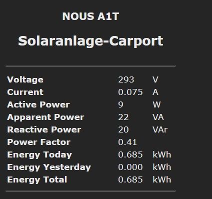

      Guten Morgen zusammen,
      ich hab ein Problem mit meinen Nous A1T Steckdosen (Tasmota Version 12.3.1). Hier passiert es häufig, dass sich entweder mitten am Tag der Energiezähler komplett auf "0" setzt, oder am Ende des Tages gar nicht zurücksetzt. Mein Balkonkraftwerk ist hier angeschlossen - ich logge hiermit den Ertrag.
      Hier gerade ein aktuelles Beispiel. Es ist 08:02 Uhr, die Sonne geht langsam auf und die Dose soll schon 0,68 kWh gemessen haben.
      Auch der Energy-Total Zähler passt nicht mehr. Hier müsste deutlich mehr stehen, da die Steckdose schon mehrere Woche misst.
      Kann mir jemand sagen, was ich machen kann?

        @surfer09 ich setze bei jedem neuem tasmota gerät erstmaldiese settings - vielleicht bringt das was ?
        du musst hallt deine daten eintragen
        http://192.168.178.x/cm?cmnd=backlog%20Latitude%2048.xxxxxxxx%3BLongitude%2011.xxxxxxxx%20timezone%2099%3Btimedst%200,0,3,7,2,120%3Btimestd%200,0,10,7,2,60%3Btimezone%2099%3Bntpserver1%20192.168.178.1
        diese zeile dann einfach im browser eingeben

          @liv-in-sky Danke! IP Adresse ersetzen klar - aber was hat es mit den anderen Zahlen (0,3,7,2,120) - (0,10,7,2,60) auf sich? Ich hatte auch schon die Vermutung, dass die Uhrzeit nicht korrekt ist. Aber ich hatte noch keine Einstellung hierzu gefunden.

            @surfer09 ganz hinten ist der zeitserver - ich nehme da die fritzbox
            du brauchst eigentlich nur noch die lat und long koordinaten eingeben - timezone sollten wir die selbe haben
            allles bold solltest du ändern
            in der web-gui siehst du dann das ergebnis unter konsole

              @liv-in-sky Super, das scheint geklappt zu haben! Die Uhrzeit passt jetzt schonmal :-). Ich werde das Ganze jetzt noch einmal weiter im Auge behalten.
              Vielen Dank für die schnelle Hilfe! 😉

                weiß nicht, ob das schon die lösung war - aber zumindest mal ein anfang
