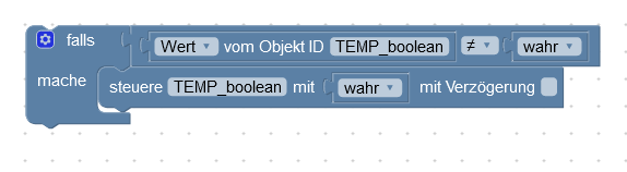

      hätte eine kleine Frage.
      Habe viele Blocklys wo ich den Wert eigentlich nur schreiben möchte wenn sich der Wert auch ändert.
      Ich mache das normal jetzt immer so:

        @nik82 verstehe das Blockly iwie nicht.
        Du steuerst Datenpunkt 1 mit wahr an wenn Datenpunkt 1 nicht wahr ist ??
        Oder sind das 2 verschiedene Datenpunkte ? 🤔
        nik82 1 Reply Last reply Reply Quote 0
        • nik82
          nik82 Most Active @DJMarc75 last edited by
          @djmarc75
          Ist nur ein Beispiel.
          Ich will einen Datenpunkt auf wahr ändern, dieser soll aber nur auf wahr gesteuert werden wenn er auf false ist.
          Ich will quasi nicht das er nochmal "steuere mit wahr" ausführt, wenn der Datenpunkt schon "wahr" ist.
          Hintergrund ist das ein Gerät es "nicht verträgt" wenn man mehrmals hintereinander den Wert schreibt und da ich sehr viele solcher Abfragen habe, wäre es einfacher.
          Geht ja alles so wie oben, wollte nur wissen obs da noch etwas einfacheres gibt.

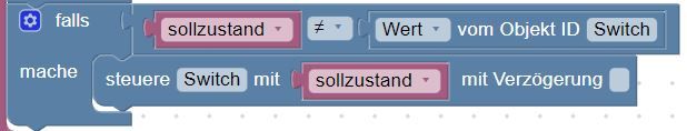

              @bommel_030 sagte: Den Haken nur bei Änderung gibt es leider nur bei "binde"
              "nur Änderung" bezieht sich auf den Trigger.
              @nik82 Unnötiges Senden verhindert man durch Vergleich "soll != ist".

                Super Danke, dann mache ich das so👍
